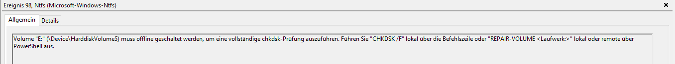

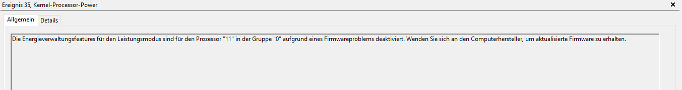

ich wollte mit meinen Jungs wie in alten Zeiten mal wieder Minecraft spielen, dass Problem ist Minecraft bring immer meinen gesamten Rechner zum Absturz. Die CPU steigt auf 100 % beim starten bleibt auch für so ca 10 sek bei 100 % und dann stürzt mein gesamter Rechner ab.
In der Windows Ergebnis anzeigen werden mir zudem nur 2 "Fehler" angezeigt bis auf bei der Anzeige mit dem Prozessor dort folgenden dann mehrere Fehlermeldungen

Herzlich willkommen im Forum!
Starte mal das das Programm "CrystalDiskInfo" hier aus dem Downloadbereich und zeig uns die verschiedenen Festplatten des Systems.
Der Fehler deutet auf ein Problem mit einer der Festplatten hin.
Ist Minecraft auf Festplatte E installiert?
Ich wette das ist nur n Launch-Problem. Beim Laden des Fensters hat man halt für paar Sekunden 50000 fps :D und das bringt deine CPU direkt an die Grenze.
Mach einfach per NVIDIA Control Panel n FPS Cap für Minecraft generell rein und fertig.
Aber die Fehlermeldungen sprechen auch mal dafür das du mal n sfc + dism durchjagen solltest und ggf. den Chipsatztreiber richtig installieren solltest..

Bei den Screenshots fehlt ein teil der infos da das fenster nicht weit genug aufgezogen war.
Die 500er WD hat einen Datenträgerfehler, da werden sicherlich bald mehr kommen -> ersetzen
die 1TB Toshiba hat viele CRC-Fehler (Wert C7) - wenn die weiter steigen dann SATA-Kabel tauschen.
die 256Gb Micron hat ebenfalls Fehler auf C7 allerdings nur sehr wenige. Beoabachten und im Fall der Fälle SATA-Kabel tauschen
