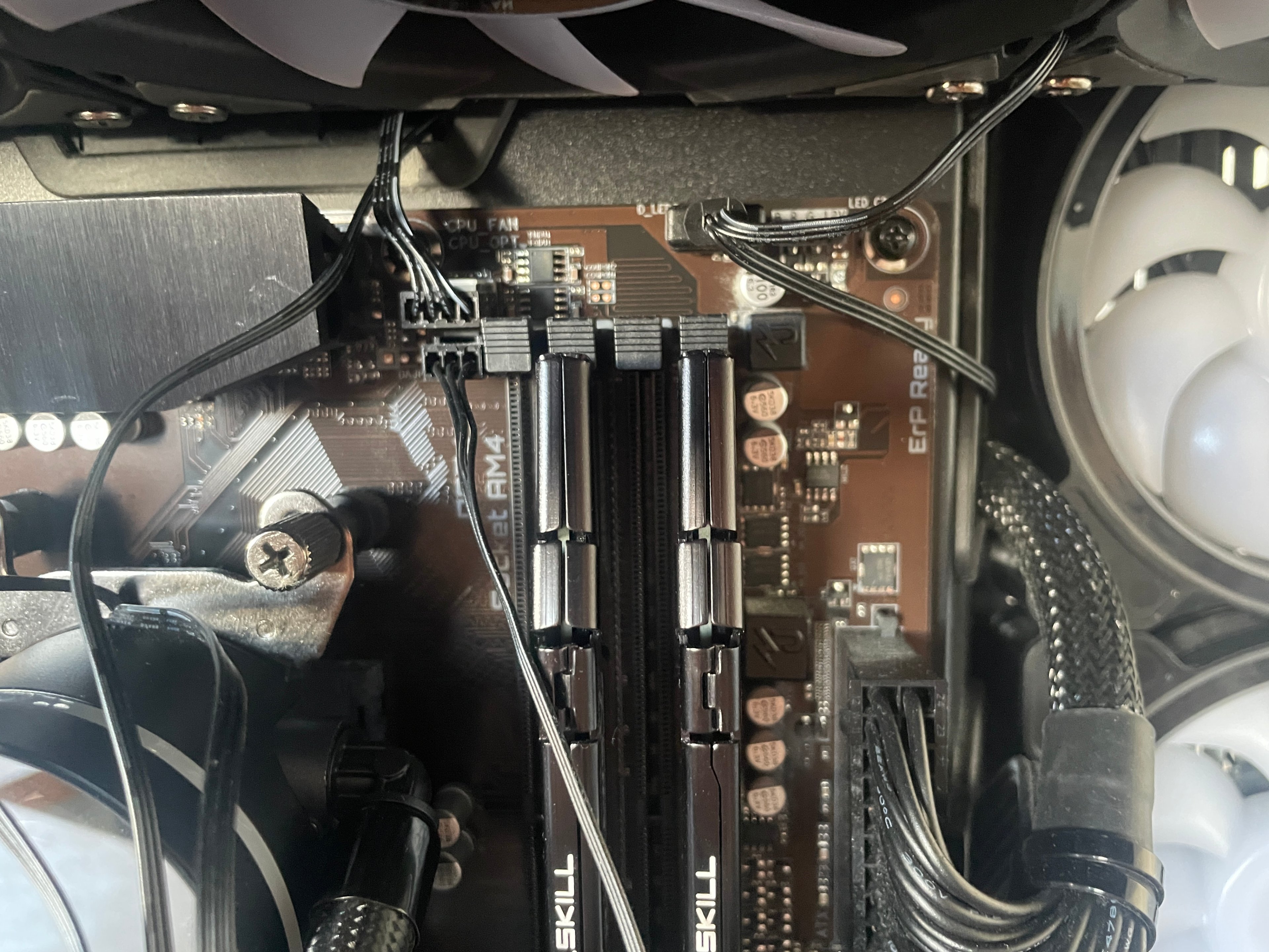

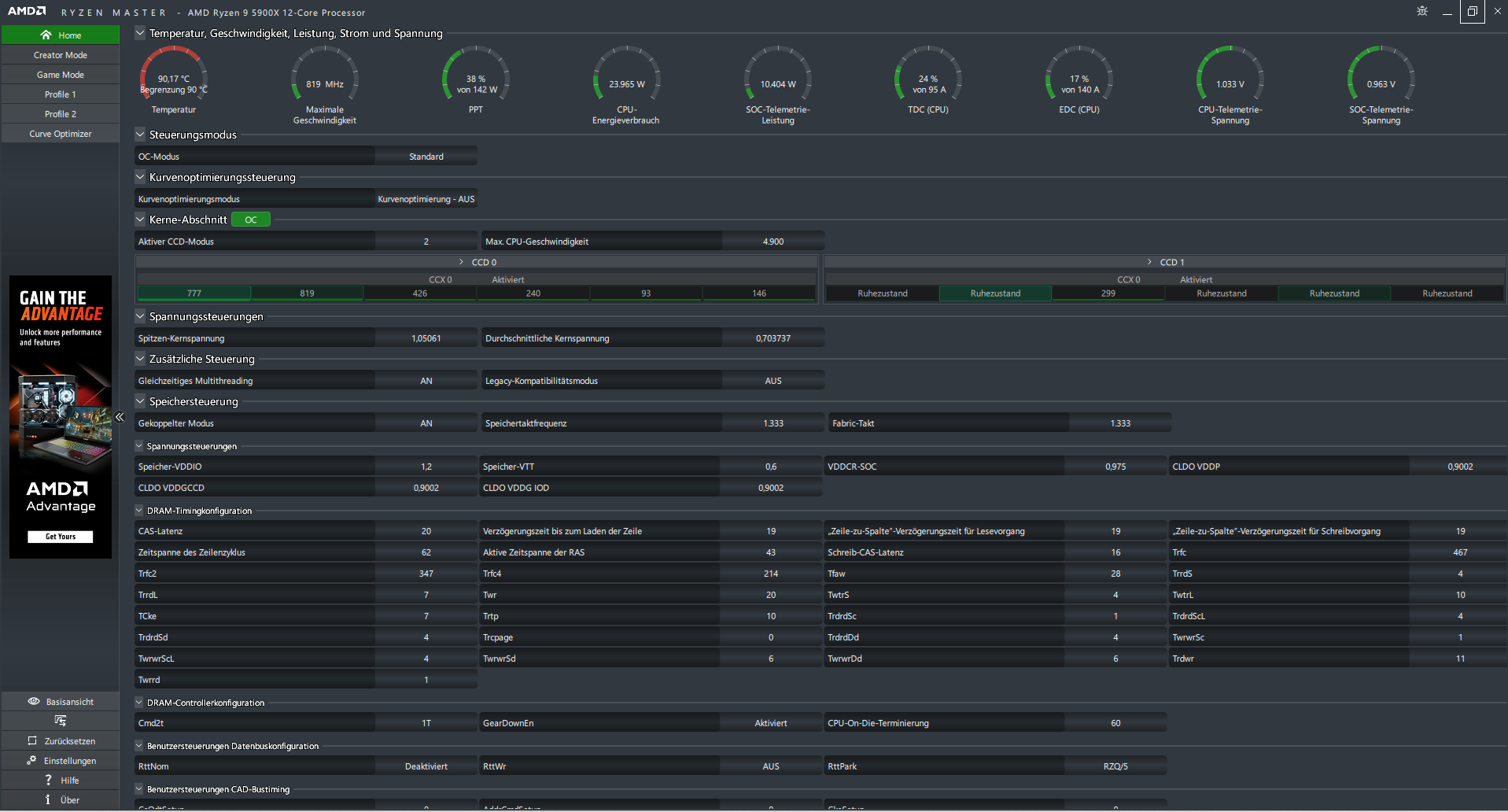

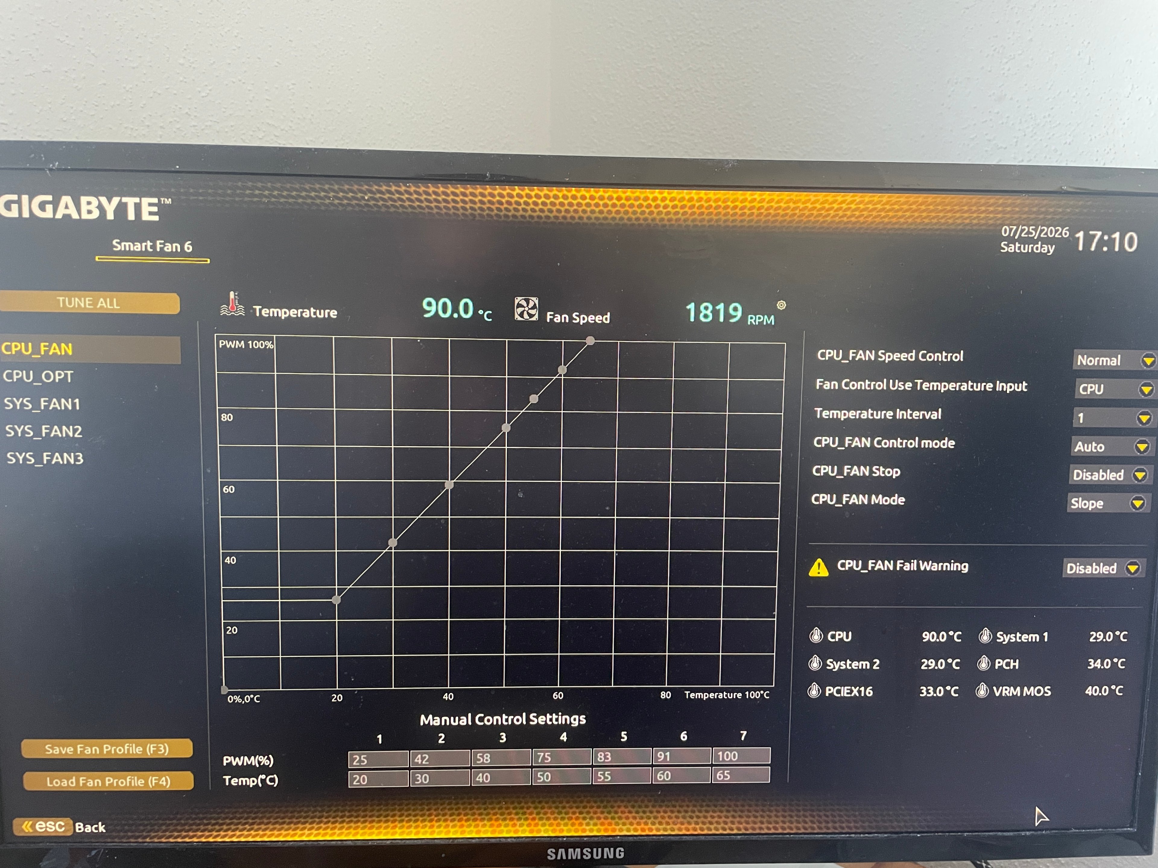

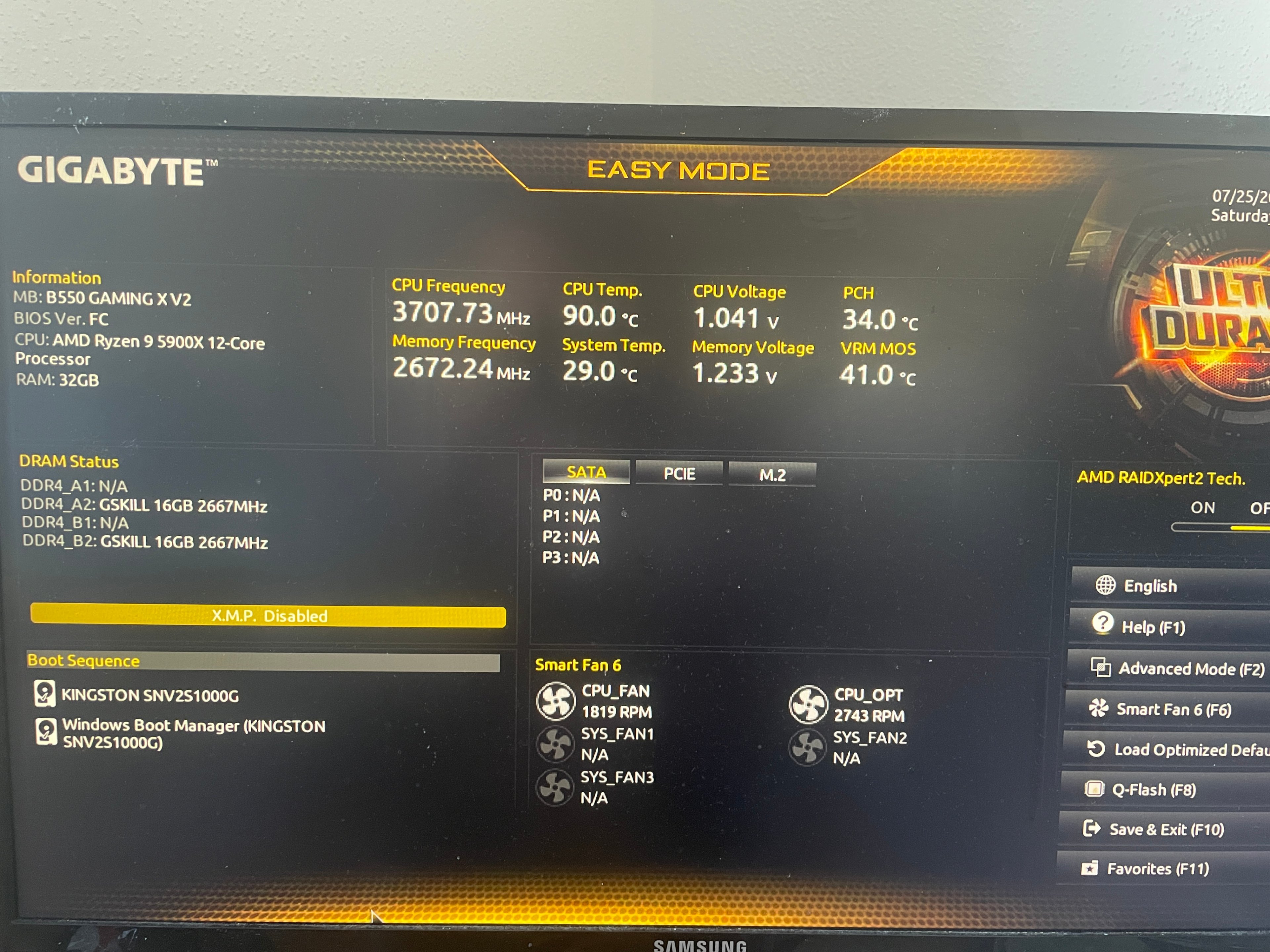

Seit einigen Tagen habe ich jetzt das Problem, dass meine CPU massiv auf 90 Grad überhitzt, obwohl keinerlei Anwendungen offen sind. Wenn ich meinen PC starte und ich im BIOS die CPU Temperatur beobachte, steigt diese stetig von 35 Grad auf 90 Grad. Ich habe auch versucht den CPU Fan im BIOS auf Maximum zu stellen. Aber die Einstellungen werden hierbei nach einem Neustart nicht übernommen.

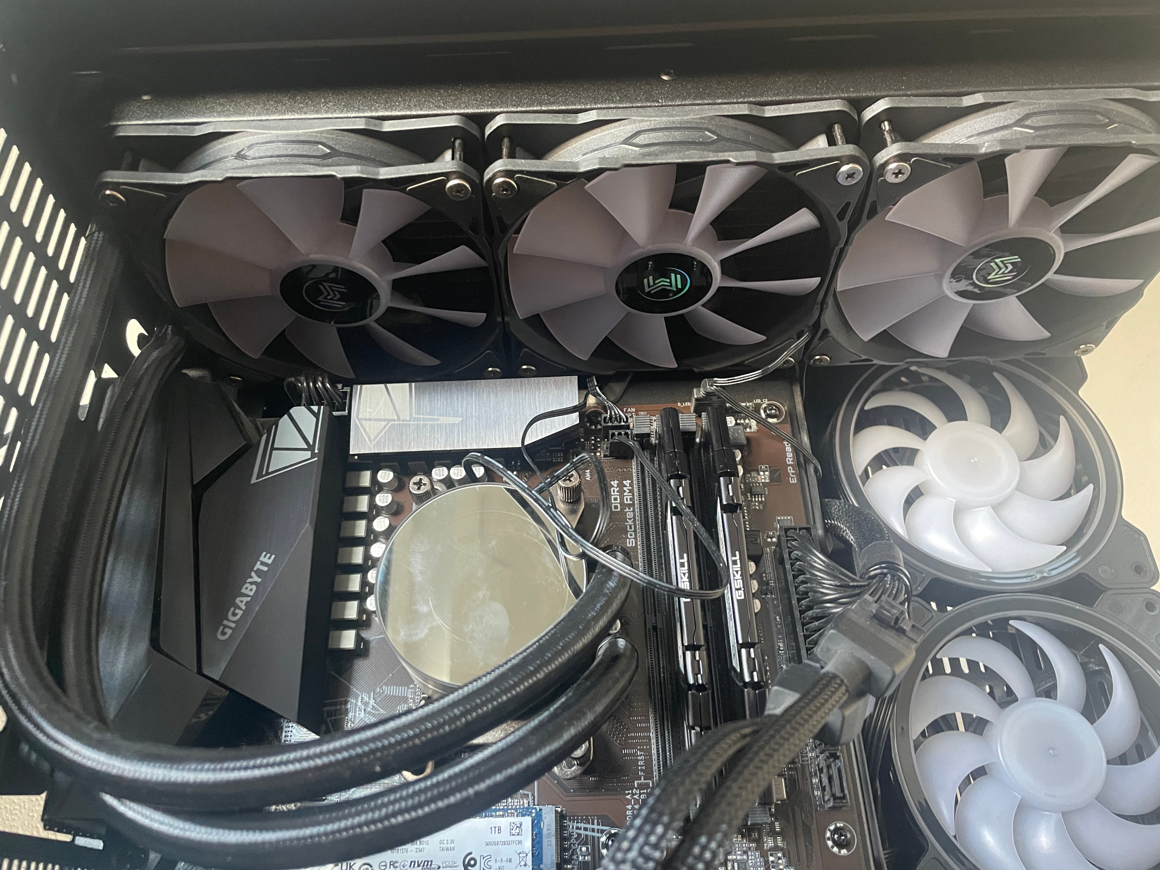

Die Lüfter im Gehäuse sind aber alle funktionsfähig und wurden von mir komplett gereinigt. Auch die Wärmeleitaste zwischen dem AiO Kühlung der Grafikkarte habe ich erneuert. Die Schleuche der AiO sowie den PIN-Stecker auf dem Mainboard scheinen auch in Ordnung zu sein.

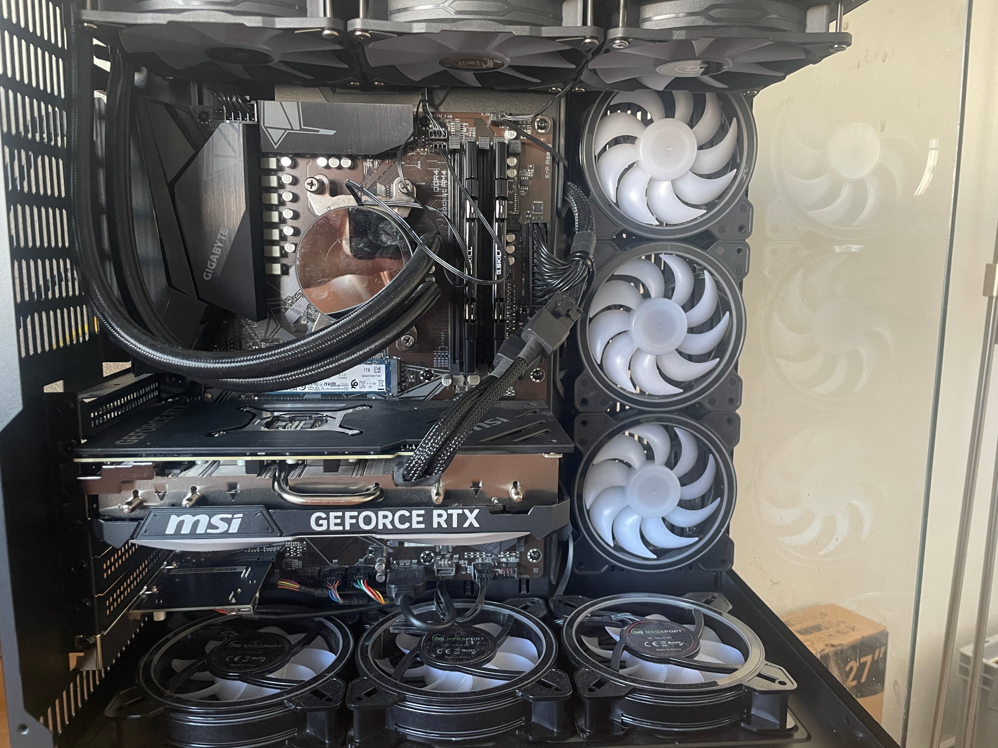

Im Anhang wären noch ein paar Bilder meines Gehäuses und der Lüfter / Kühlung sowie meines BIOS- Menüs. Bin momentan echt ratlos und am überlegen den PC einfach in eine Fachwerkstatt zu bringen. Danke schon mal für die Hilfe!
Zur Info: Mein PC ist ca. 3,5 Jahre alt. Diesen habe ich damals komplett fertig zusammengebaut über Amazon von Megaport gekauft. Ich selbst habe keinerlei Teile eingebaut oder Ähnliches.

CPU FAN Einstellung im BIOS auf Maxium gesetzt ( werden nach Neustart zurückgesetzt)

CPU-Fan Stecker auf dem Mainboard überprüft ( 4 PIN-Stecker auf dem Mainboard)

Viele AIOs "sterben" oder verschlechtern sich stark nach 2-4 jahren weil glibber die Finnen im Kühlblock dicht machen.
Dafür gibt es drei Möglichkeiten
1. Fehlerhafte Montage
2. Auslesefehler vom Sensor
3. AIO defekt.

Wenn du den PC einschaltest und ins BIOS gehst:
Wird eine Drehzahl der Pumpe bzw. des CPU_FAN angezeigt? (z. B. 0 RPM, 2000 RPM, 4000 RPM?)
Piepen oder Brummen die Schläuche bzw. spürst du eine Vibration an der Pumpe?
Sunweb schrieb:
Megaport ansich ist ja schon fast Scam, aber dann auch noch AIO Spielzeugkühlung?
Ist doch ne 360er .. aber wie oben von @DJMadMax gesagt wurde klingt das nach AIO verstopft..
Merkt man wenn beide Schläuche unterschiedlich warm sind..

Genaue Revision vom Mainboard auf dem Mainboard ablesen und schon mal das neuste UEFI/BIOS Aufspielen.
Die Bilder zeigen das die AiO Pumpe geht, da dürfte eine Verstopfung keine 90° im BIOS erzeugen. Da hilft eigentlich nur mit einem Luftkühler gegentesten.
Und am besten den Müll von Ryzen Master deinstallieren, das hatte bei meinem 5900x auch mal unerklärliche Temperatur Probleme erzeugt, auch im BIOS! Und danach BIOS Reset!

Auch sind zu viele Lüfter verbaut. Das ist wie bei Waschmitteln, wo viel nicht besser reinigt (Professor im 1. Semester VWL). Bei ungünstiger Montage derart vieler Lüfter können die Luftströme die Kühlung durchaus negativ beeinflussen und die Temperatur wird nicht gesenkt.

45°C im Idle ??? Das ist aber auch sehr viel für ne Wasserkühlung. Obwohl ich auch eine kleine 120er AIO verwende, habe ich selbst jetzt (Zimmer 24,6°C) immer unter 30°C im Idle mit einer BeQuiet Silent Loop 2. Da würde ich mir auch Gedanken zum Airflow im Case machen.
