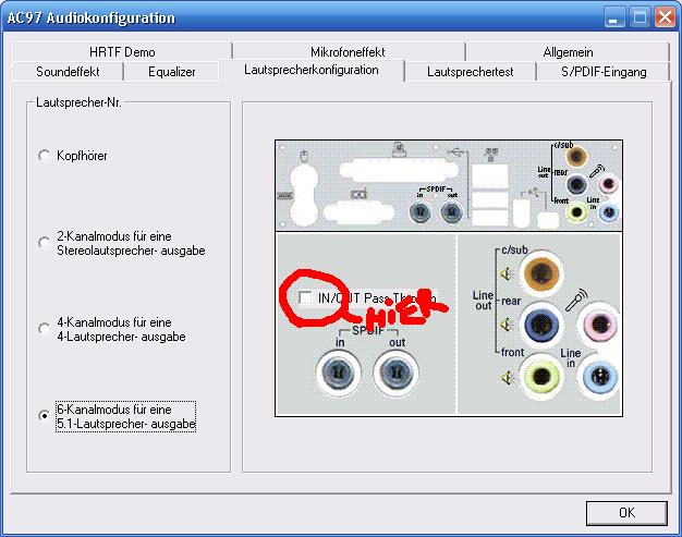

Welchen Ausgang nutzt du? SPDIF, 5.1, oder 2.1..?
Schau mal im Anhang auf das Bild. Du musst eventuell im Soundmanager auch diesen Haken setzen (meist für 5.1 Sound). In die Optionen des Soundmanagers gelangst du durch einen Klick auf das Traysymbol.

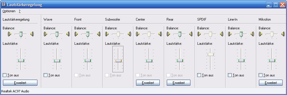

Ich verwende bei mir zurzeit kein SPDIF. Ich habe eine 5.1 Anlage an meinem rechner angeschlossen. Du benutzt ihn also, oder etwa nicht? So, dann öffne mal den Soundmanager (im Tray auf das Symbol klicken und wechsele in den Reiter "Lautsprecherkonfiguration" und setze hier einen Haken. Ich habe es im Bild markiert.
Wenn immer noch nichts geht checke mal die Lautsrärkeregelung und schaue, ob bei SPDIF der Ton nicht abgestellt ist.
Ist auch alles richtig angeschlossen? Es gibt ja die Ausganänge IN/OUT.
mfg
an.ONE
//edit:
das Kabel muss, falls du SPDIF verwendest, in den SPDIF OUT. Falls es sich jedoch um einen 3,5" Klinkenstecker handelt, muss er in den grünen Steckplatz hinten am Gehäuse.
Unter "Lautsprecherkonfiguration" kannst du die Ausgänge konfigurieren.
Den Haken musst du bei 3,5" Klinkensteckern jedoch nicht setzten.

Wenn du nur Stereoboxen hast, die analog über die 3,5" Klinke (kein SP/DIF)
angeschlossen werden, muss du die an die grün markierte Buchse anschließen
und die digitale Ausgabe ausschalten (Haken entfernen).
Dann sollte es funktionieren. (wenn Onboard-Sound im Bios aktiviert und die Treiber korrekt installiert sind)

Ruf mal die Wiedergabesteuerung (Mixer) von Windows auf (siehe Bild im Anhang),
auf erweitert und schau in dem Fenster, ob der Haken bei
"Nur digitale Ausgabe" NICHT gesetzt ist, falls gesetzt, mal rausmachen.

Ist in der Lautstärkeregelung auch nichts auf "Ton aus" gestellt? hmm, gehe mal unter Start > Systemsteuerung > Souns und Audiogeräte > hier "Erweitert" und stelle mal auf Desktop Stereolautsprecher oder auch auf 5.1 Lautsprecher.
Hast du den Rechner nach dem Installieren des Treibers auch neugestartet?
Tut sich beim Lautsprechertest was? (Im Soundmanager)
