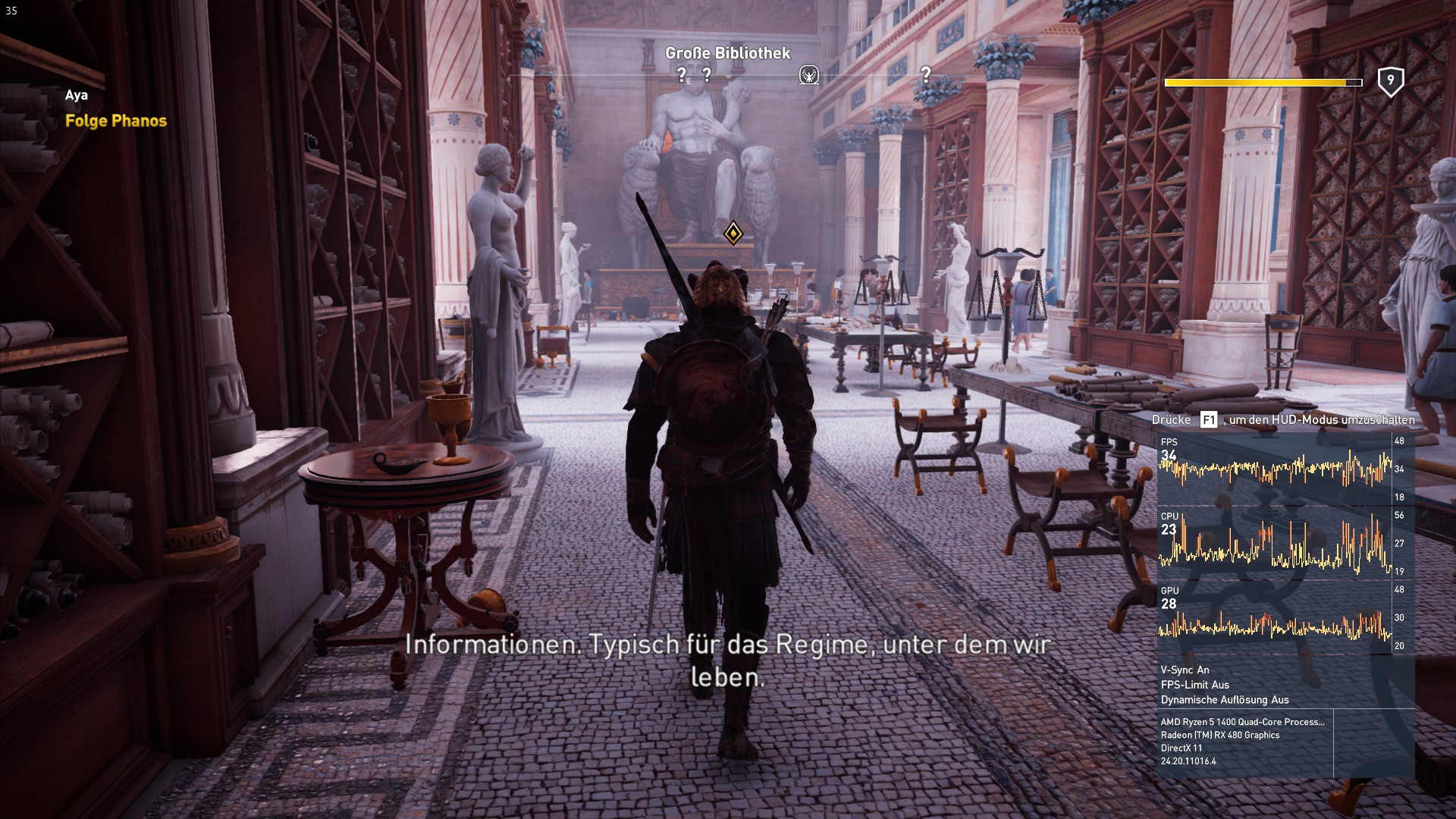

gerade vorgestern war das Spiel von 60€ auf 30€ reduziert worden und ich habe es mir gekauft, allerdings ist es in den Städten sehr sehr rucklig. Nun möchte ich gerne mal wissen ob es am Spiel oder meiner Hardware liegt. Das Spiel spiked überall und droppt von 60 - 53FPS direkt auf 36 - 31FPS wenn ich eine Stadt betrete. Die Einstellungen sind auf Automatisch gestellt ( Sehr hoch ) weil ich auf Mittel keine wirkliche verbesserung verspüren konnte. Im Anhang ein kleiner Screenshot der Überwachung.
Mein PC:
RX 480 8GB
Ryzen 5 1400 3,4GHz
16GB G.Skill Ares 3 000MHz
MSI X370 Gaming Pro Mainboard
630W Thermaltake Berlin PSU

Mit diesem Spiel haben vor allem i5 7000 und älter in Städten immer Probleme gehabt bei 100% Auslastung und trotzdem niedrige frames. Deine CPU ist aber nicht voll ausgelastet, welche Kerne und wie viele laufen bei welcher Last?

Egal obs an oder aus ist, graka ist nie bei 100% Auslastung. Immer zwischen 76 - 85 und in cutscenes manchmal bei 95%. Im Menü immer 100%.
Meist einer oder zwei der bei 80% liegt, alle andern bei um die 40 - 60 %

Ich habe auch eine rx480 und die läuft bei mir auf höchsten Details mit vernünftigen fps ...das Problem ist, dass deine CPU limitiert und da helfen keine Grafikeinstellungen.
Hatte im spieleigenen Benchmark immer ganz fiese FPS Drops, die sich gelegt haben als ich die CPU auf 3,8 GHz übertaktet habe. Ich finde die Performance von aco aber in Summe trotzdem nicht gut.
Wenn die Verringerung der Grafikeinstellungen keine Verbesserung bringt, dann hängst Du, in diesem Spiel, im CPU Limit.
Da wird auch eine schnellere Grafikkarte dann keine Verbesserung bringen.
Übertakte Deine CPU (deutlich) oder schaff Dir eine an, die eine bessere IPC hat.

Würde der R5 2600 was bringen?
Hab erst vor einem Monat auf Ryzen umgebaut und um nicht Board und RAM zu sparen auch erstmal nur den R5 1400 gekauft.
Vermutlich.
Allerdings kenne ich mich mit Ryzen CPUs nicht aus und würde die Antwort darauf eher denen überlassen, die hier mit Ryzen CPUs unterwegs sind.
Wie viel Verbesserung bringt ein R5 2600 im Vergleich zu einem R5 1400 ?
Der dürfte einiges bringen. Soweit ich weiß ist der 2600 im ursprünglichen CB Test zu dessen Release sogar schneller als der 1800x gewesen (in Spielen)
Der 2600 liegt ca 20% über dem 1400 im Schnitt ... bei ACO dürfte es evlt. auch etwas mehr sein, das freut sich ja über zusätzliche Kerne/Threads
