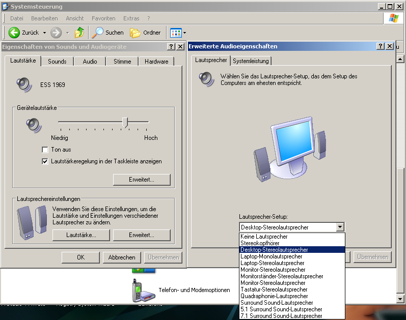

Evtl musst Du bei den Soundeinstellungen etwas verändern, siehe Bild.
Dort hab ich auch schon alles durchprobiert, aber da kann man nix direkt ändern.
Mit Power DVD das Problem hab ich lösen können da man da direkt SPDIF auswählen kann in der Lautsprecher Option.
Für Windows allgemein fehlt irgendwo ne Option da alles bloß Stereo rauskommt...
