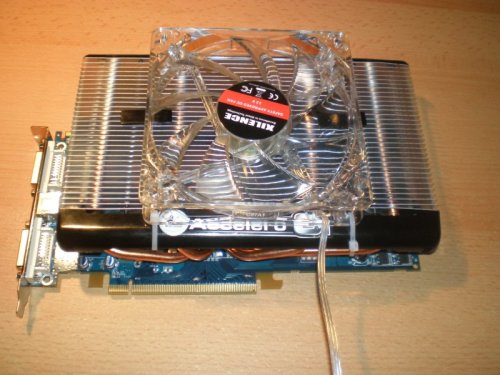

Also ich bin am überlegen welcher Lüfter an den Kühlkörper soll. Entweder das Turbo-Modul von Arctic oder ein Slipstream 120mm-Lüfter (800RPM). Was würdet ihr empfehlen? Die oberen SATA-Anschlüsse würde ich nicht nutzen.
Ich habe 1. 120er der mit 600 u.Min. Läuft
Leise, Hört man nicht, und absicherung =P
du kannst sie auch Passiv laufen lassen!
Ich hab an meinem S1 2 von diesen Lüftern. Die sind dünn, leise und lüften gut.
Mit dem S1 hat meine 8800GT 20° weniger Coretemps gehabt und mit den Lüftern noch mal ca. 20° weniger.
Hatte 2 120mm Lüfter von Scythe drauf. Die Karte kam nie über 45° unter Last.

So, das Ding ist nun auf meiner EVGA 8800GT. Die Temperaturen sind wie folgt:
Standardkühler
Idle
GPU: 62°
Ambient: 49°
Last
GPU: 80°
Ambient: 60°
Accelero
Idle
GPU: 40°
Ambient: 33°
Last
GPU: 45°
Ambient: 38°
Ich denke die Ergebnisse sprechen für sich. Die Montage war allerdings nicht so das Wahre. Ein RAM-Kühler ist ständig abgefallen (hoffentlich bleibt er im Betrieb dran :eek:) und das Anbringen der Abstandhalter war echt fummelig.
Die Abstandhalter hab ich weggelassen, nachdem ich einen abgebrochen hatte :(. Die Kühlleistung
wurde dadurch nicht beeinträchtigt.
Also ich muss wirklich sagen, dass sich die Anschaffung gelohnt hat. Die Temperaturen sind trotz warmer Zimmertemperatur mehr als gut. Schade, dass soviele Hersteller das Standardkühlerdesign verwenden.
