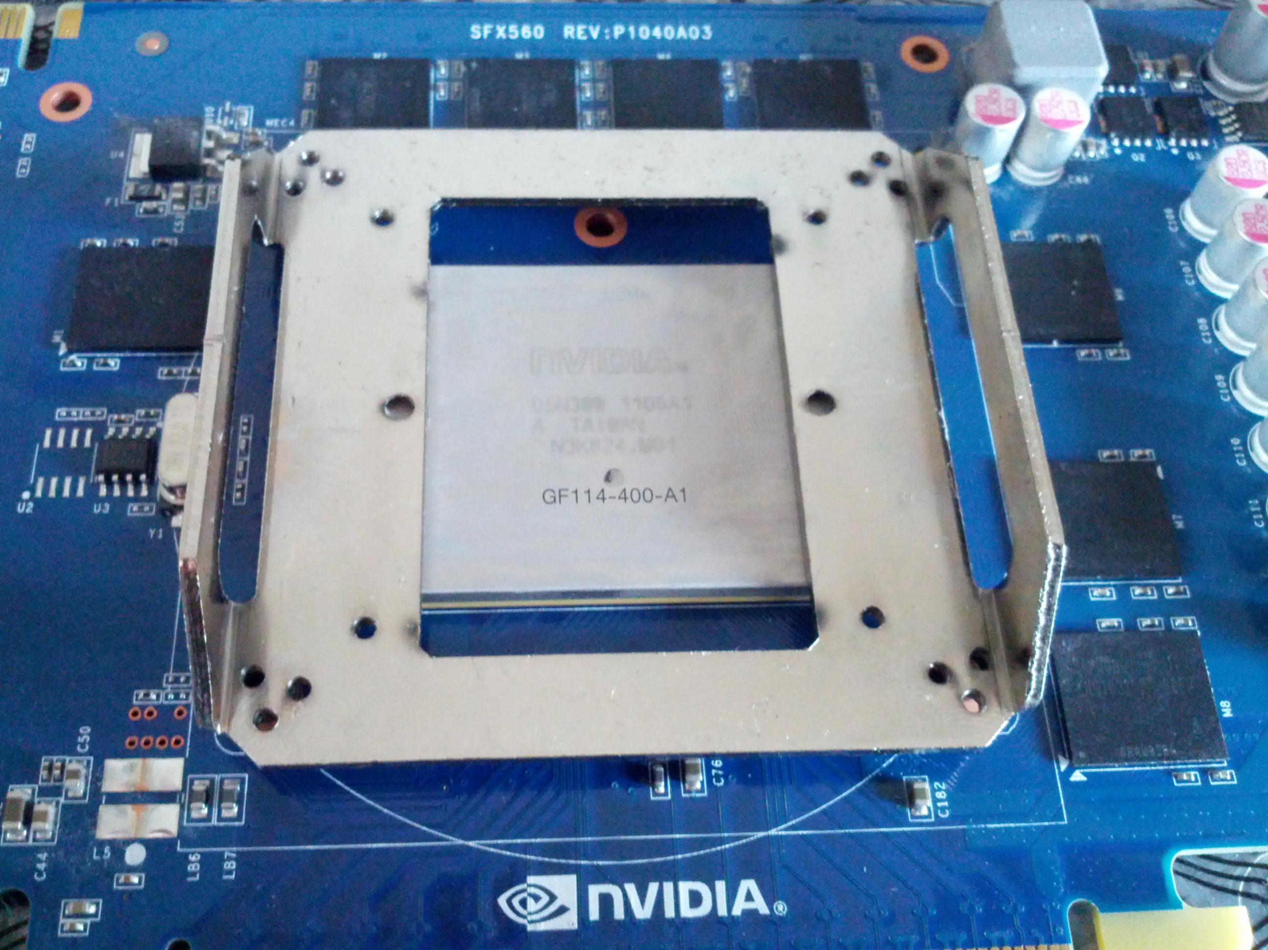

bin gerade dabei einen Accelero Twin Turbo II auf meine GTX 560 ti referenz zu basteln. Dabei ist mir aufgefallen, dass diese Montageplatte, die den Kühler halten soll, teilweise den Chip der Karte verdeckt.
Wollte mal fragen, ob das Ganze normal ist.
Vielen Dank schon mal.
Ich würde mal sagen um 90° derehen :D
Eben nicht. Dann passen die Schraublöcher nämlich nicht mehr :P
Genauso ist es richtig. Nicht verrückt machen lassen. Der Kühler liegt damit dann mittig auf dem "Heatspreader" auf. Der Chip darunter ist ja nicht so groß wie das ungetüm an Spreader.

Ok vielen Dank.
Gereinigt hab ich das Ganze mittlerweile schon.
Muss auf das überlappende Stück denn noch Wärmeleitpaste, oder reicht es, wenn ich den Kühler einfach so montiere?
Ich würde auf die gesamte GPU Wärmeleitpaste drauf machen. Ansonsten in die ANleitung schauen.

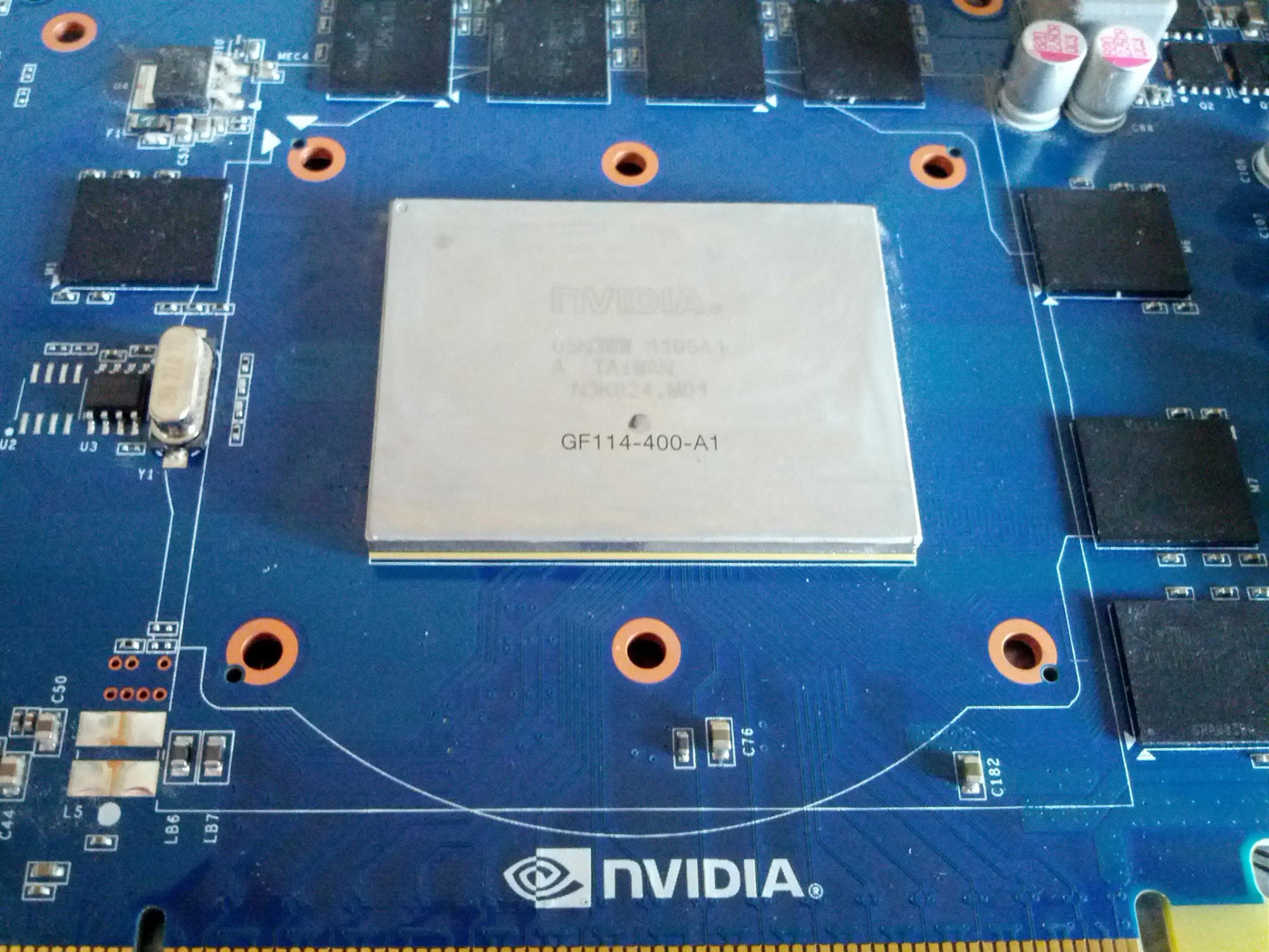

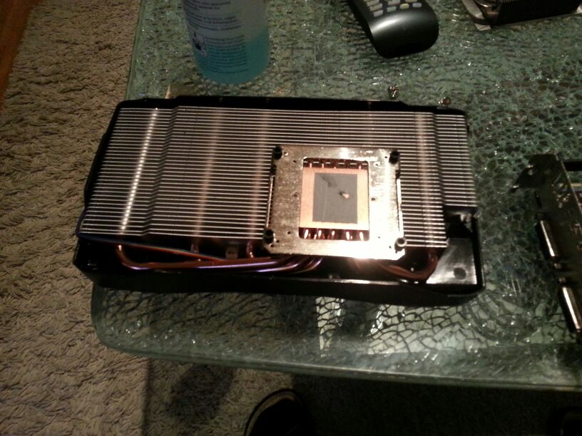

Die voraufgetragene Paste ist ausreichend. Sollte die nicht mehr vorhanden sein anbei ein Bild von meinem auf einer 560ti

Gut. Dann werde ich das Ganze einfach so lassen. Danke
