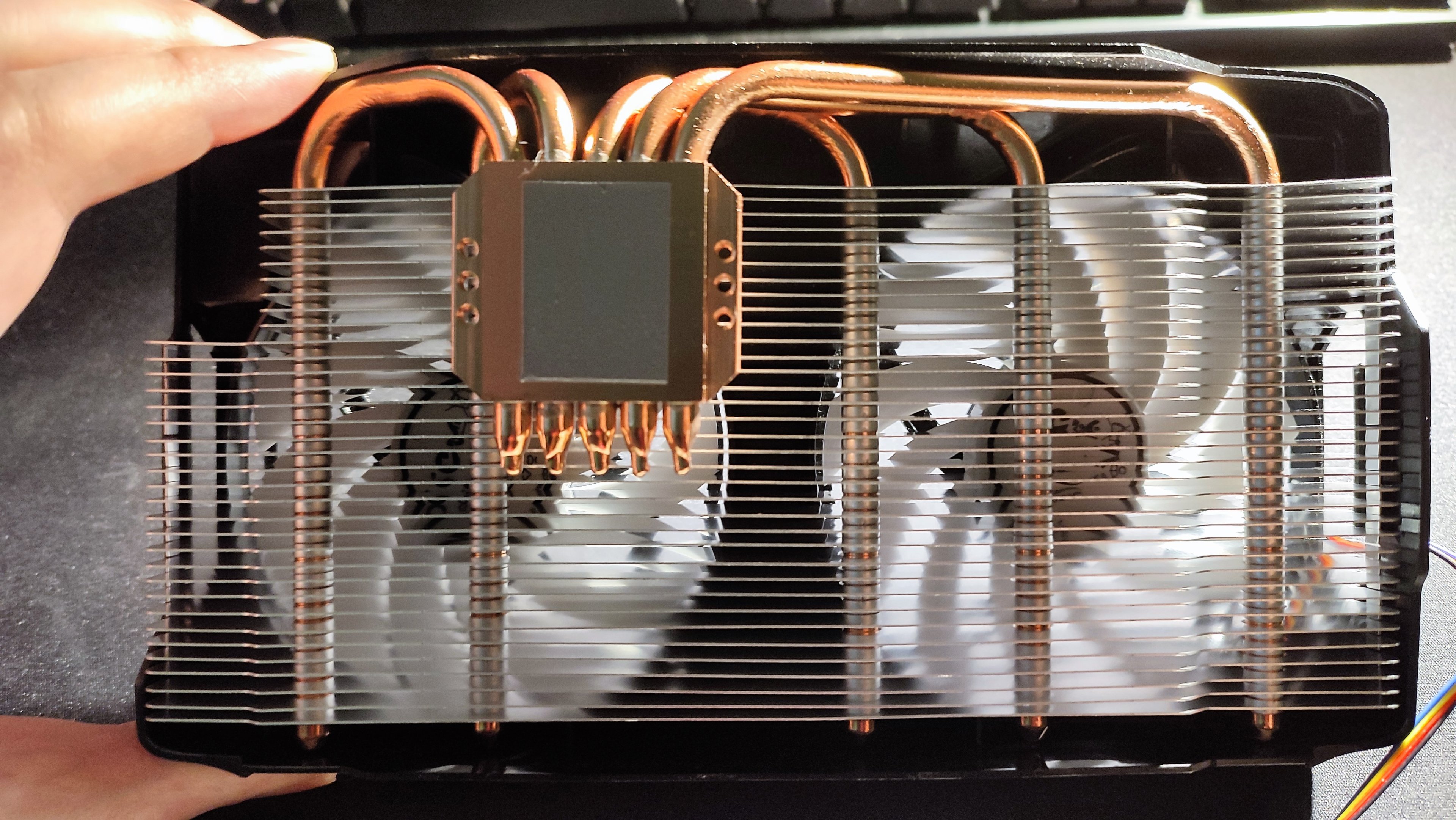

ich habe eine GTX 1070 Ti von einem Freund, da war dieser >Kraken G12 GPU Montagesatz für Kraken AIO< mit einer (soweit ich das sehe) >Kraken X53 240mm Wasserkühlung< verbaut. Ohne Heatsinks.
Kann ihn grade nicht erreichen bzw. fragen ob das bei ihm tadellos funktioniert hat und daher hier mal die erste Frage in die Runde:
Sind die Heatsinks ein Muss? Vermute mal das hat so bei ihm funktioniert, gesagt hat er nichts diesbezüglich.

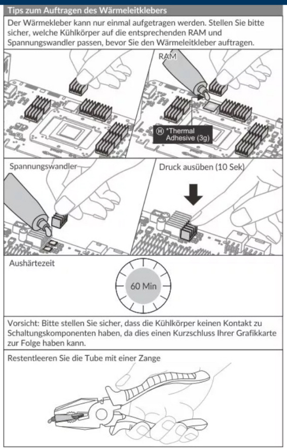

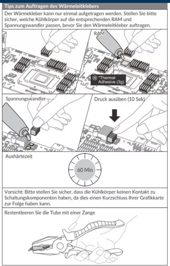

Dann noch... laut der Anleitung (s. Screenshot) ist eine Tube von einem "Wärmekleber bzw. Wärmeleitkleber" dabei.
Da steht, kann nur einmal aufgetragen werden - zweite Frage:
Wie ist das zu verstehen bzw. bedeutet das, ich bekomme die Dinger nicht mehr runter? Hier der Screenshot:
Dritte Frage: Warum soll man die Tube restentleeren bzw. wohin damit?
Merci.

es hat aber schon einen grund warum die dinger dabei sind hatte früher auf meiner ghetto 7950 auch welche draufgeklebt ... und ja die bekommste auch wieder runter

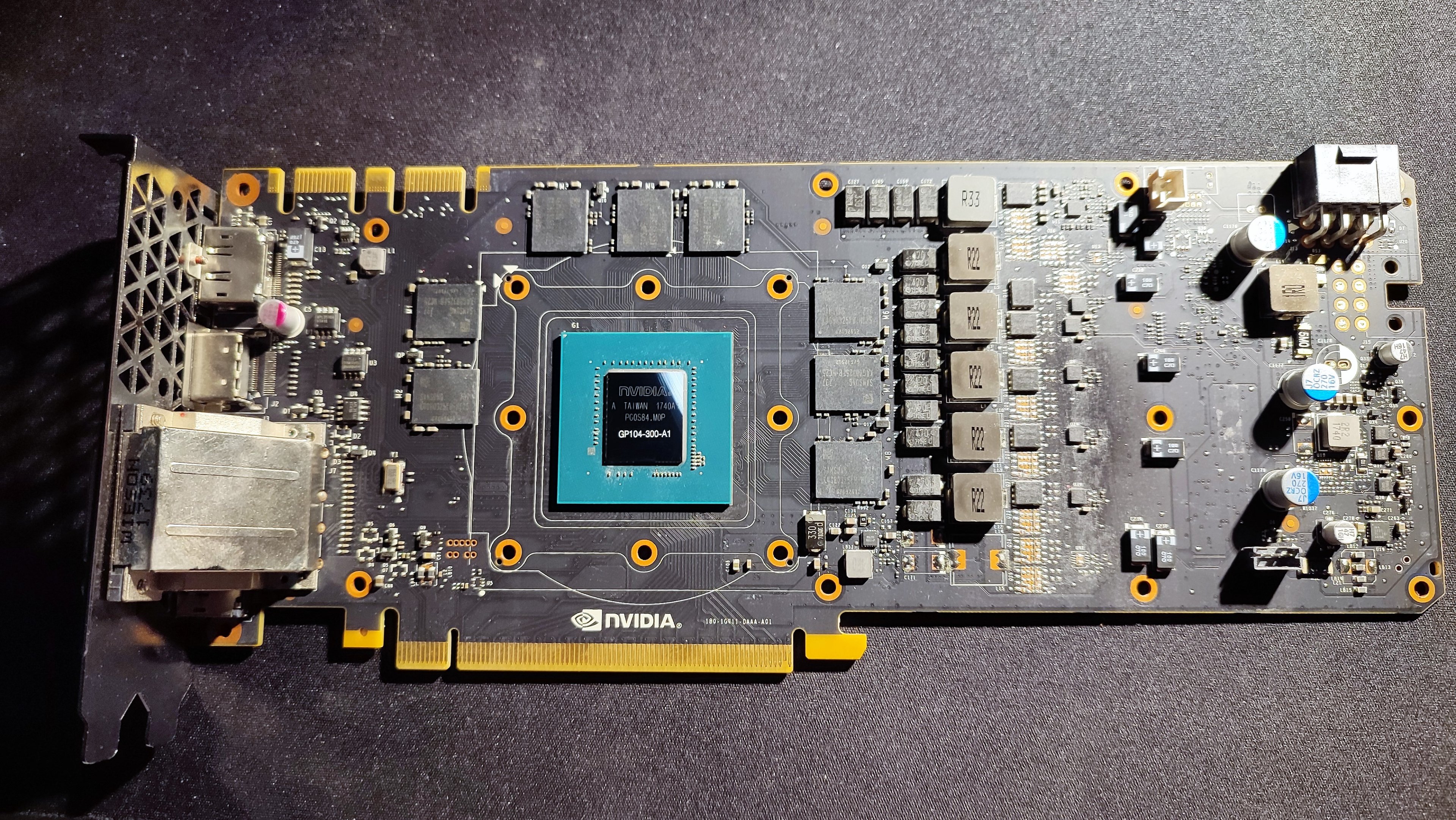

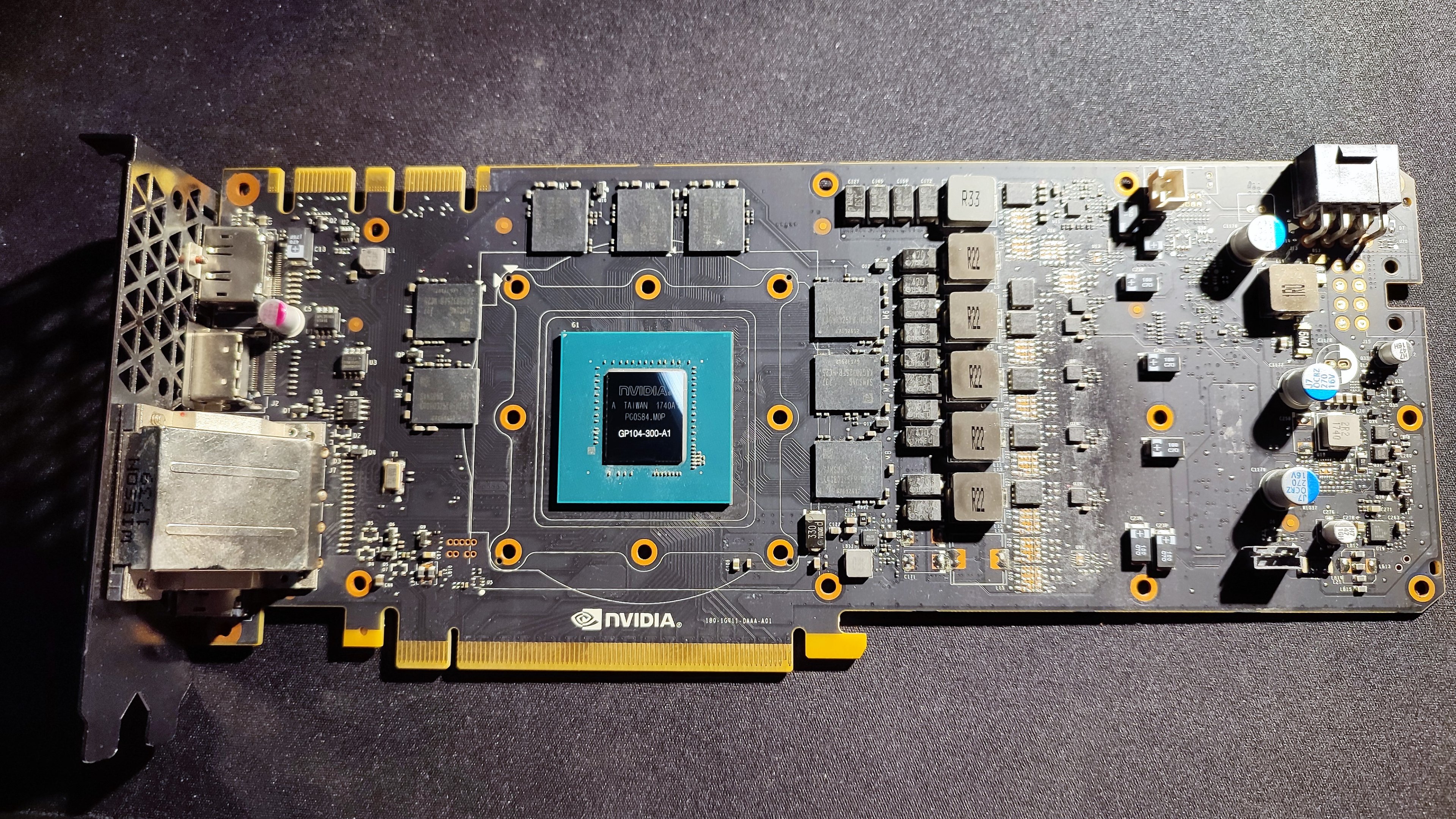

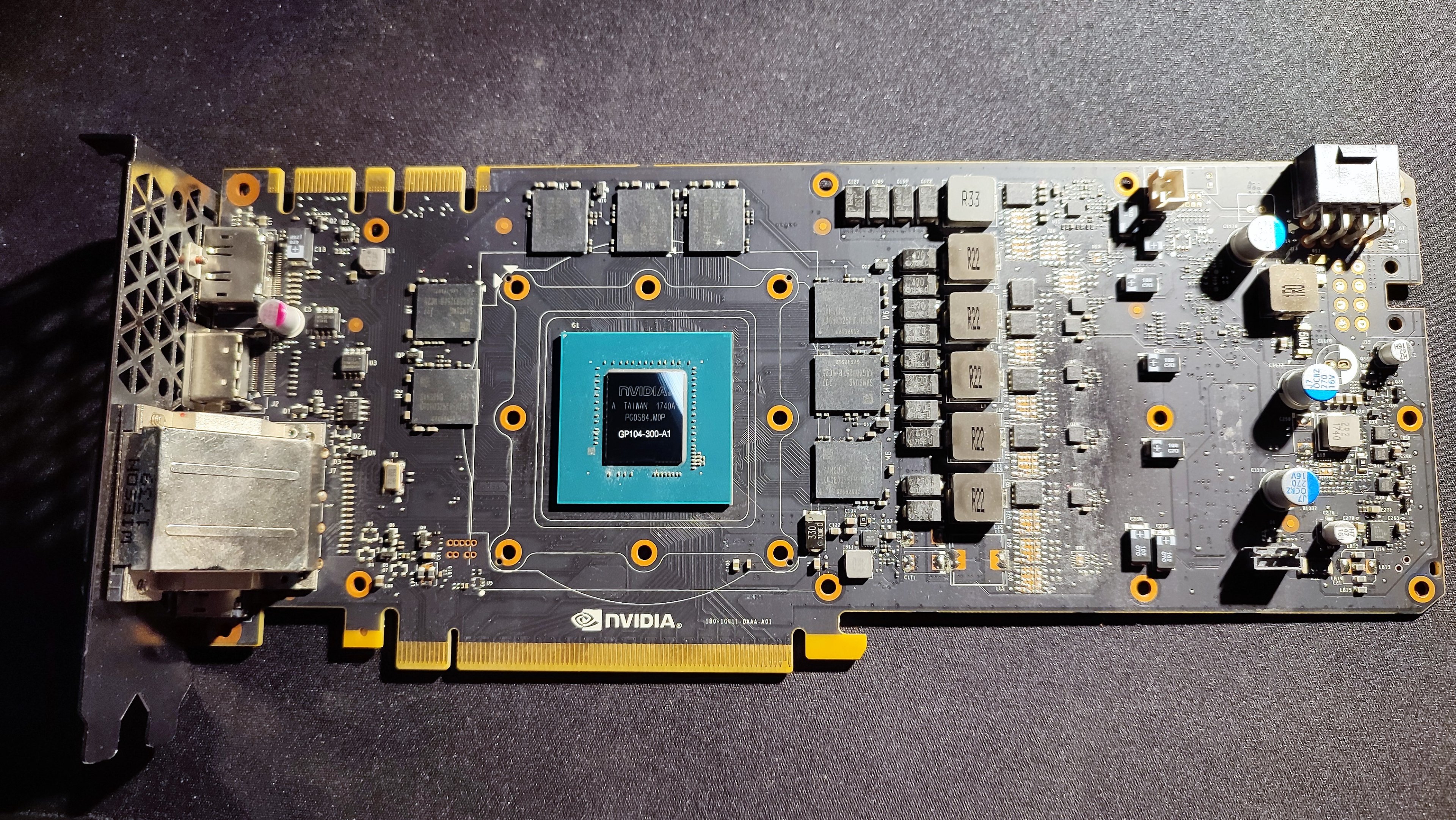

Nen Bild von der Graka:
Aus eigener Erfahrung mit einer 1070 (non-TI) und einem Accelero Xtreme kühlte der Kühler die CPU so gut, dass der Lüfter nur sehr sparsam drehte. Da die VRAMS mangels Luftzug dann doch recht heiß (und einige Pixel grün) wurden, habe ich zuerst den Lüfter manuell höhergedreht. Hat prima funktioniert, war nur doof, wenn der Afterburner mal versehentlich nicht lief. Letztlich habe ich die kleinen Kühlkörper dann doch aufgeklebt und es hat geholfen.
Bei einer RX580 habe ich zwischen der Metallbackplate und der Platine an entsprechenden Stellen günstiges Wärmeleitpad gepackt. Der Luftstrom im Gehäuse hatte die VRAMS dann ausreichend gekühlt, so dass ich die Kühlkörper nicht aufkleben musste.
Vor allem musst du den Kleber gut durchtrocknen lassen, nach einer Stunde fallen die wieder ab. Plane besser eine ganze Nacht dafür ein.

Das kenne ich auch, schau mal ob du ein Review deiner Karte findest wo der Kühlkörper abgenommen wird.
Reaktionen: Viper1982 und Qu1goN

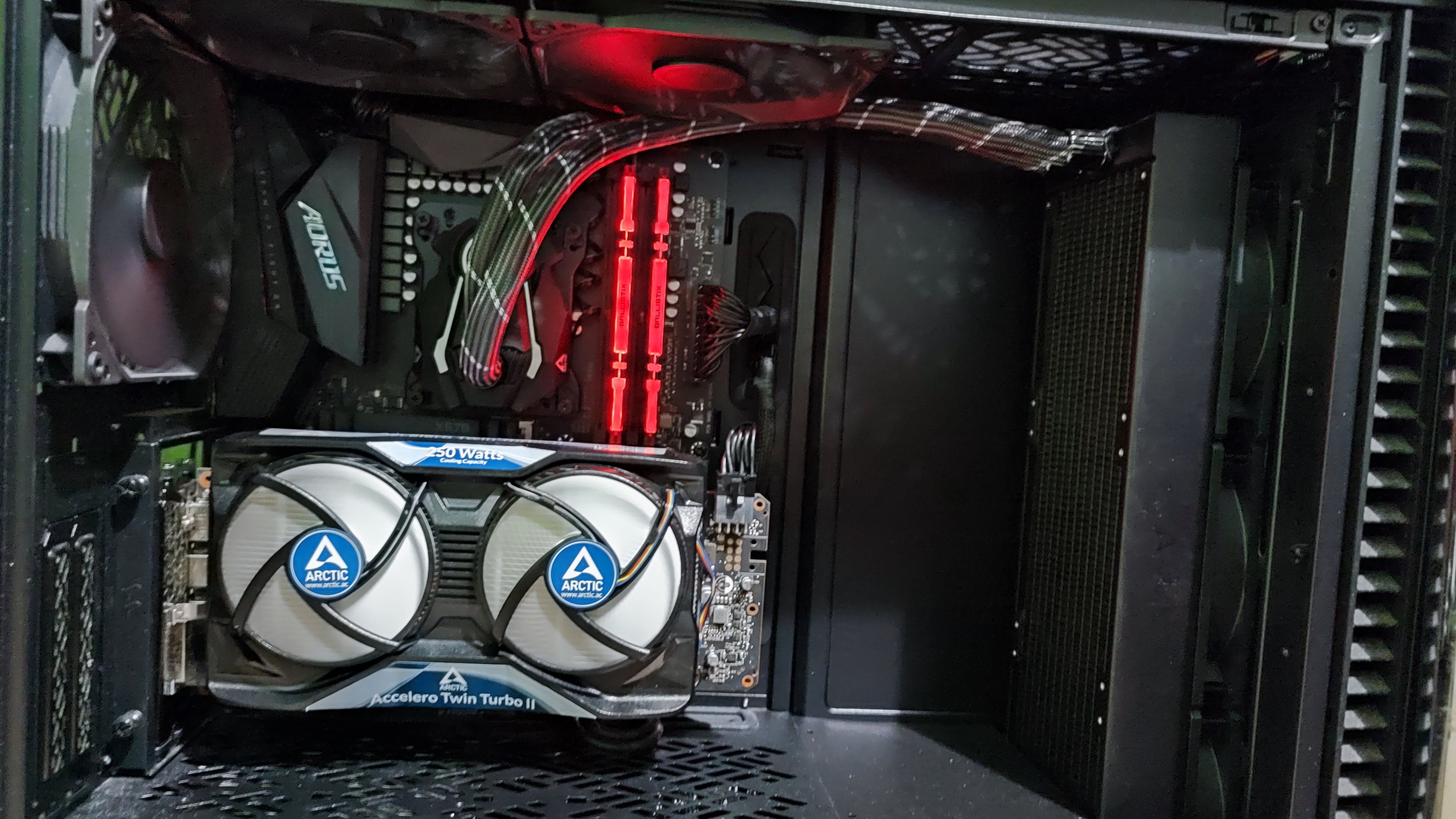

Hab eben doch Rückmeldung bekommen (er ist erkältet). Meinte gab keine Probleme.
Denke ich probiere es mal aus. Oder doch nicht :D

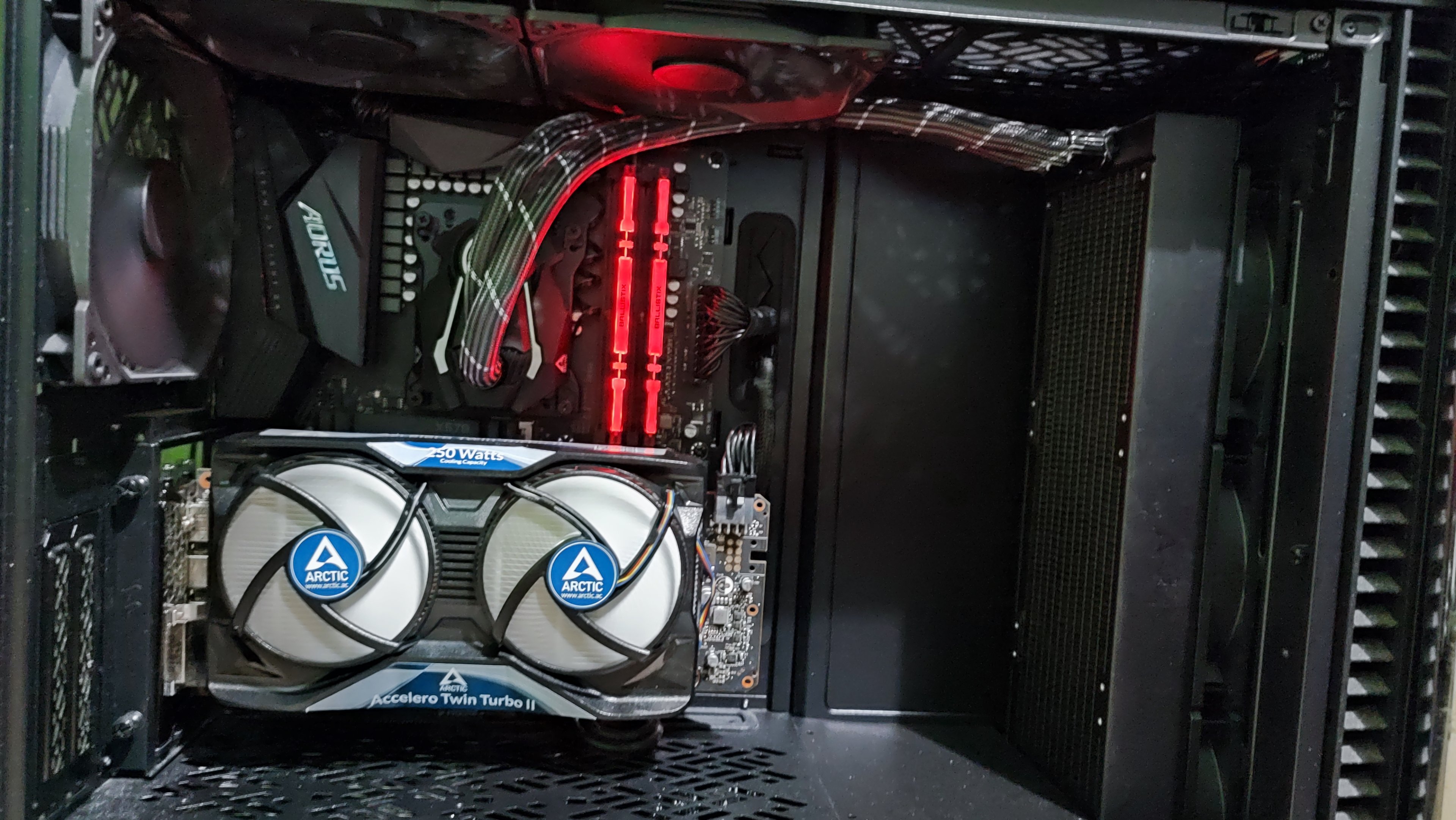

Wenn bei ihm alles gut war.... die Lüfter blasen quasi direkt drauf:

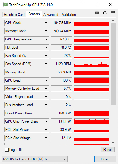

Hab mich getraut ohne Kühlkörper, bis jetzt schauts gut aus - halbe Stunde Gaming mit 100% GPU-Auslastung.
Im Afterburner mal fürs Erste eine eigene Lüfterkurve erstellt.
Leise und Temp der GPU ist schomal gut mit 66 ° bei knapp 30 % FanSpeed und gut 1200 RPM.
Danke nochmal an jeden einzelnen von euch - teste jetzt mal weiter und sollte was sein, schreib ich hier.

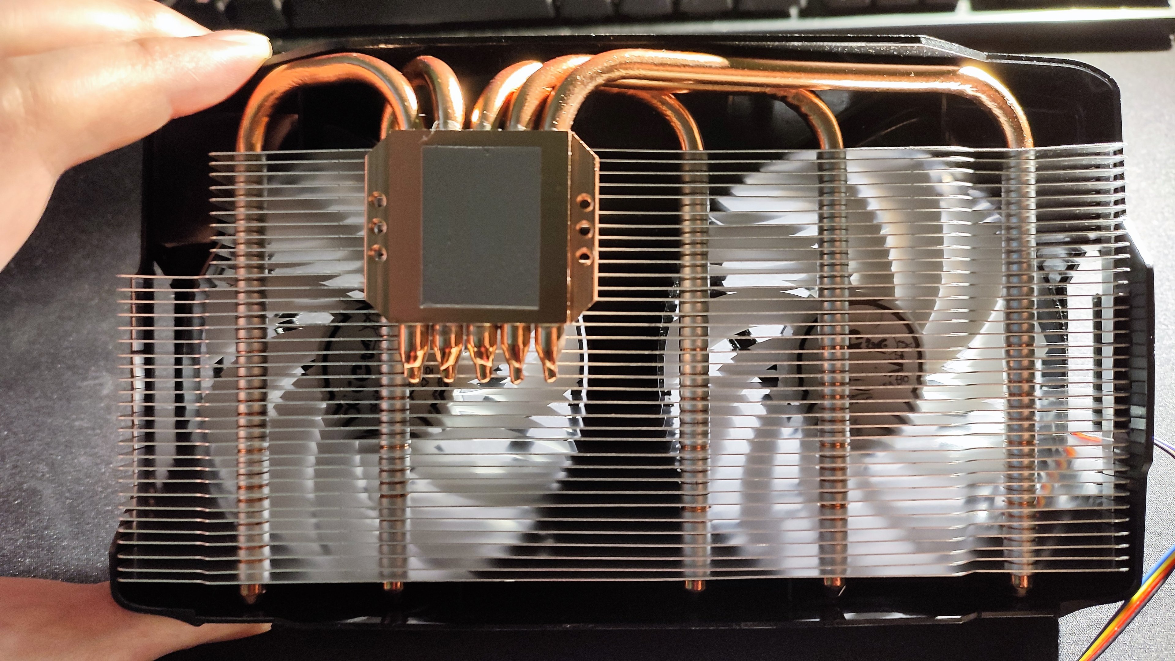

Schönes Wochenende allen. Hier noch ein Bild - nicht so schön der Kühler, aber funktioniert wirklich gut.

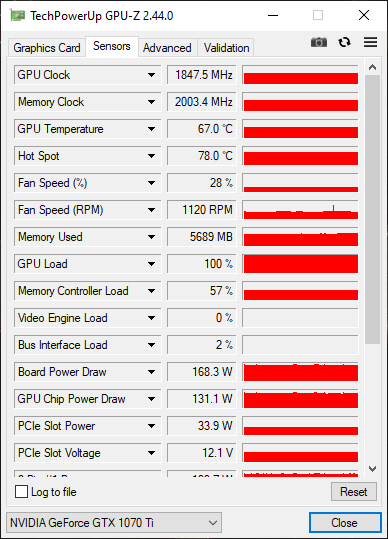

Und nen Screenshot von GPU-Z.

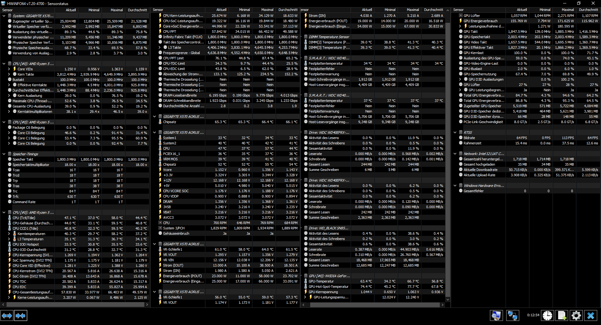

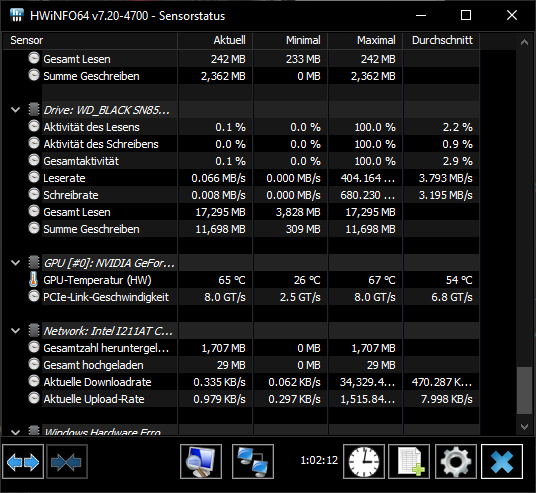

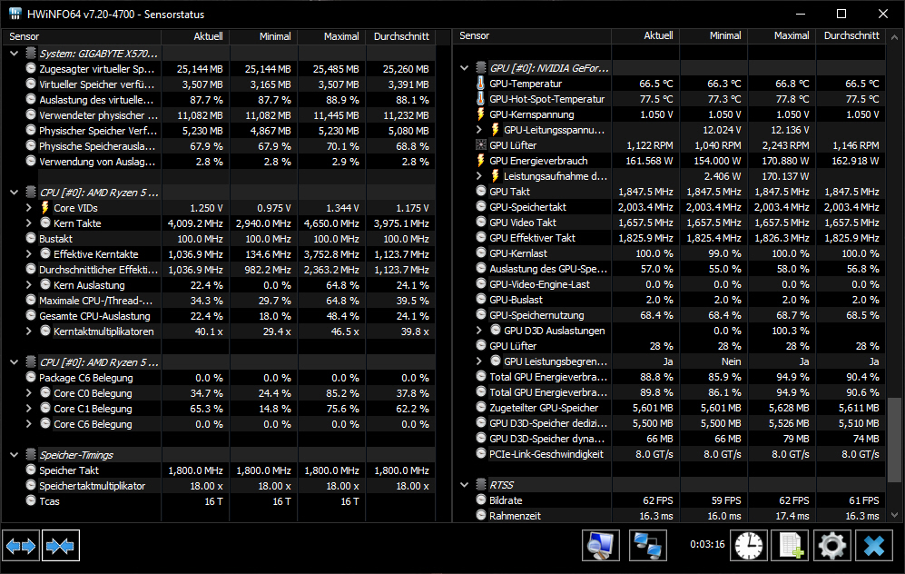

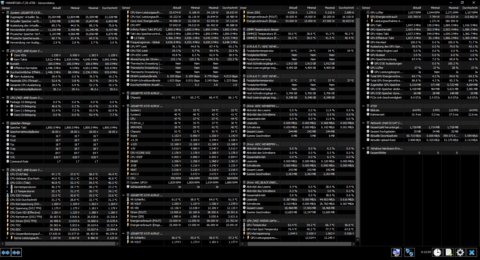

Drewkev schrieb:
Da steht doch nichts von Memory/VRM Temp, schau mal genau nach. Ggf. mit HWiFO.
Hab ich schon reingeschaut (kenn mich damit nicht so aus), aber da werden mir nur zwei Dinge angezeigt:
Ich habe damals bei einer GTX1080 die Kühlkörper angebracht und nach Bios-Testerei eines drauf gemacht, welches hohe Lüfterdrehzahl hatte. Sicher ist sicher. Es war eine Zotac AMP, aber auch die AMP Extreme hatte die gleiche Platine und die war bei Igors Lab mal sehr warm bei den Spannungswandlern und Speicherchips.
Danke. Also bis jetzt funktioniert es einwandfrei ohne irgendwelche Probleme.
