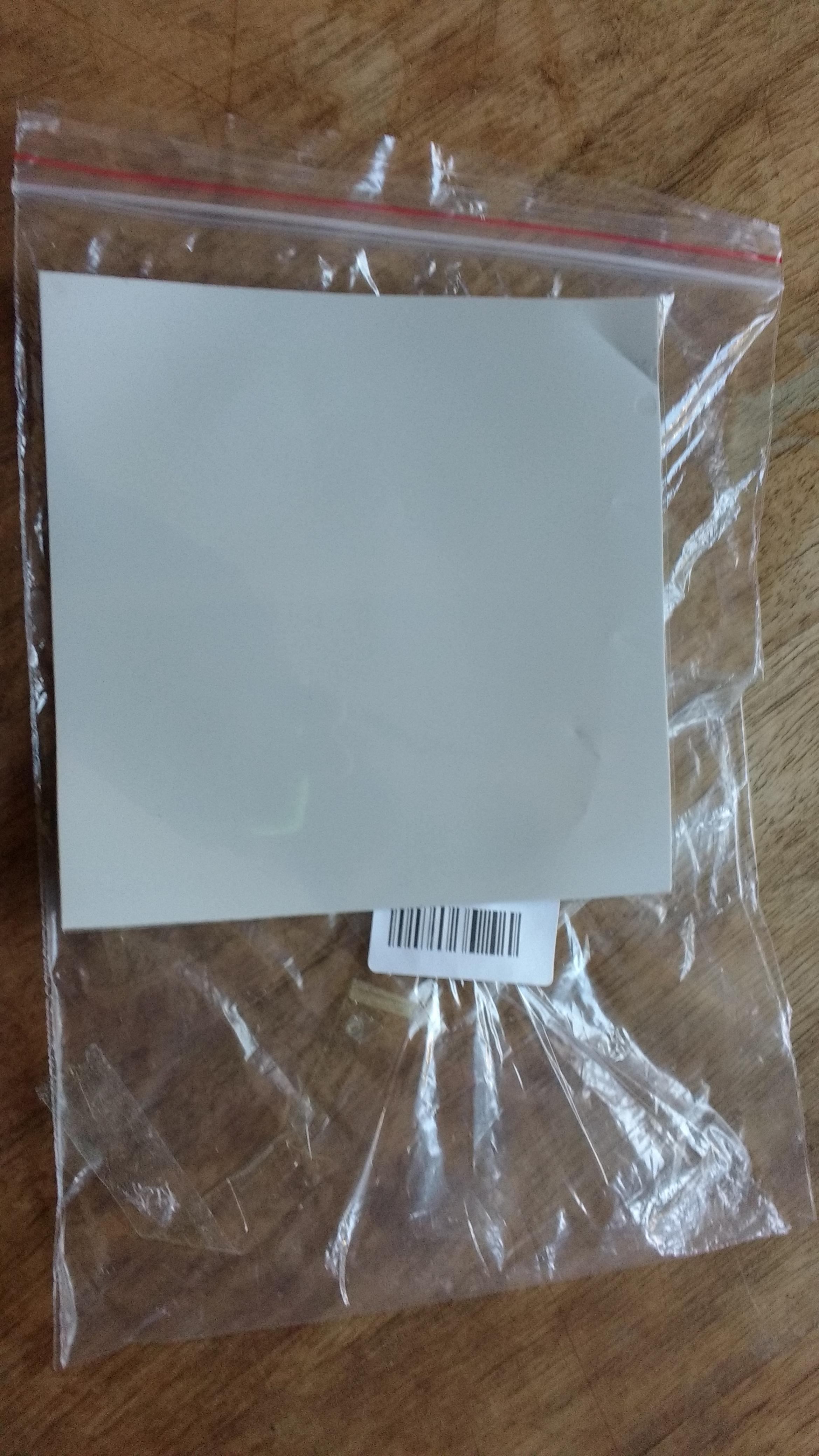

Dafür aber das hier: IMG_20170121_122654735.jpg
Ist das Wärmeleitpaste als Pad oder sowas ? Oo
Da ich das graue Zeug auch nicht im Originallieferungumfang finden kann, liegt die Vermutung nahe das das so ist, aber wie gesagt, hab da noch nie gesehen so.
Kauf Dir besser eine Spritze Arctic MX-2 oder MX-4.
Diese Pads bringen nicht die selbe Wärmeübertragung wie Wärmeleitpaste.

Dann sitzt der Kühler vorne nicht richtig. Lüfterkurve mal optimiert?
Hast du das Pad benutzt zwischen dem Grafikartenchip und dem Kühler? :o
Das Pad ist nur für die Rückseite.
Ansonsten können die schlechten Temperaturen nur entstehen, wenn der Wärmeübergang zwischen CHip und Kühlerr schlecht ist.

Die Schaummatte ist für die Rückseite gedacht.
Die Paste die beim Auslieferungszustand dabei ist, ist hochwertig und ersetzten ist sinnfrei jedoch ist diese bereits auf dem Kühler drauf.
Da deiner gebraucht ist, fehlt eben diese.
Venom, bekenne mich schuldig, das habe ich tatsächlich getan :/
Dieses Pad, von dem ich das Bild hochgeladen habe, war halt im Originallieferumfang nicht enthalten, daher dachte ich das wäre als Ersatz für die fehlende Wärmeleitpaste, Pads für den Ram und Spannungswandler sowie Schaumstoff als Abstandshalter waren da noch zusätzlich drin.

Das hieße dann, sobald ich das Pad mit ner vernünftigen Paste ausgetauscht hab, sollte es funktionieren oder ?
Genau, zwischen GPU Chip und Kühler nur einen kleinen Klecks Wärmeleitpaste.
