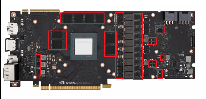

Ab Minute 3 wird gezeigt wo sich die Wärmeleitpads befinden! Und an den Stellen solltest du dann die Kühler verbauen!Oder du siehst es ja auch wenn du deinen Kühler demontierst!
- Juli 2008
- 840
Wo muss ich die kühlkörper drauf kleben ?
Weil ich hab da so viele dabei gehabt und ich werde da nicht so schlaue drauß? Das bedeutet ich muss nur die kühlkörper da drauf machen wo die alten auch drauf waren ? So wie beim Video?

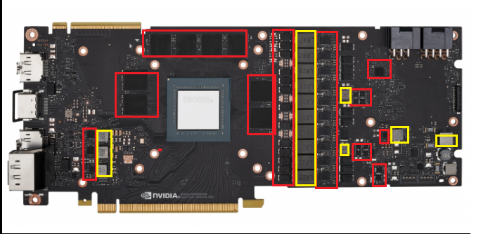

Nachtrag! Die nun in Gelb markierten würde ich auch Kühlen Man sieht zwar im Originalkühler das diese Positionen tiefer gefräßt sind, aber das nicht heißt das sie dort nicht auch Kontakt haben! Was in meinen Augen auch ohne Paste/Pads nicht allzuviel Sinn macht!
Dennoch habe ich diese Bauteile auch immer mit Kühlkürpern oder im Falle des Accelero 4 mit Wärmeleitpads auf der Rückseite gekühlt!
Aufpassen das die Kühlkürper nicht andere Bauteile seitlich berühren!Habe dort wo Bauteile direkt nebeneinander waren, auch teileweise eine Folie dazwischen angebracht!
So wie hier ab minute 4 ist zwar eine Ti aber dort sieht man das eine Paste oder Pads montiert war!
