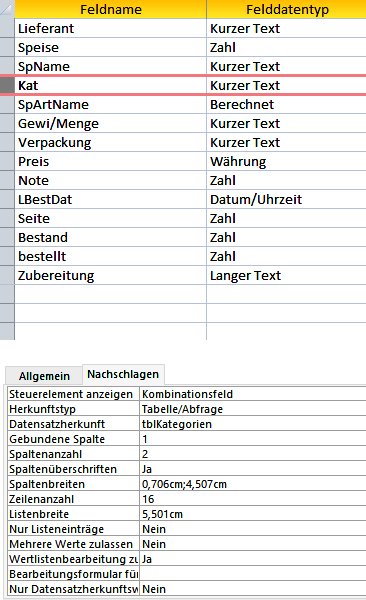

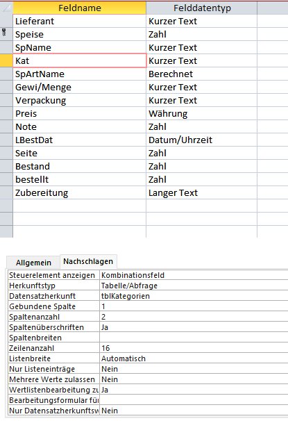

Ich nutze ein Kombinationsfeld mit 2 Spalten.
Mir gelingt es nicht, die Breite der weiteren Spalte des Kombinationsfeldes im Naschlagen-Register zu ändern.
Jede Dateineingabe wird zurückgewiesen.
Das Beispiel habe ich angefügt.
Was muss hier noch unternehmen? Für eine Hilfe würde ich mich freuen.
Spaltenbreiten Semikola-getrennt zuweisen könnte durchaus die Lösung sein.
Reaktionen: Makkaroni
Nein. Ds Problem beginnt jka früher: Die Spaltenzahl steht voreingestellt auf <1>. Jede Änderung wird abgewiesen. Ich habe per Googgeln schon gelesen, was die Ursachen sein können, aber all das trifft nicht zu.

In deinem Screenshot hast du keine Werte für Spaltenbreiten eingegeben. Mach doch mal was Pacloski vorgeschlagen hat. Gib unter Spaltenbreiten die Werte 2;2 ein. Dann ist Spalte 1 zwei cm breit u. Saplte 2 ebenso.
Was wir hier nicht sehen können ist deine Datenherkunft. Wenn hier keine Daten vorliegen, kann auch nichts angezeigt werden.

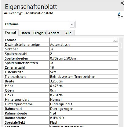

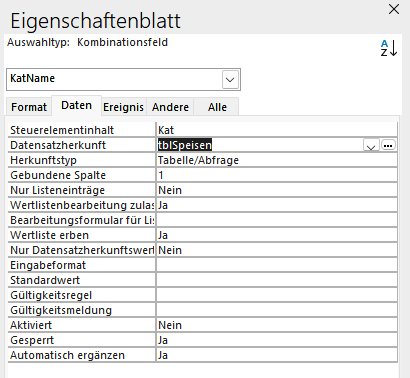

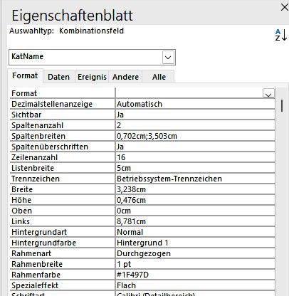

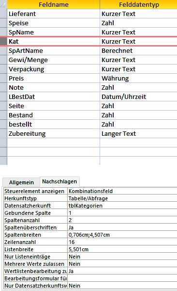

Ich weiß nicht warum, aber plötzlich ist das Feld Spaltenbreite doch editierbar. Da das Kombinationsfeld 2 Spalten hat, habe ich die Spaltenbreiten und die Listenbreite korrekt eingegeben.
Leider ist mein Ergebnis falsch, denn in der Formularansicht wird mir nur das Ursprungsfeld (1. Spalte) angezeigt. Die 2. Spalte fehlt.
Das Formular basiert auf einer Tabelle, in der das Feld bereits als Kombinationsfeld definiert ist. Dort sieht der Inhalt wie gewünscht aus.
Sobald ich ich dem Kombinationsfeld ein "cbo" vornstelle, erschein in der Formularansicht das Ergebnis als Fehlermeldung #Name?.

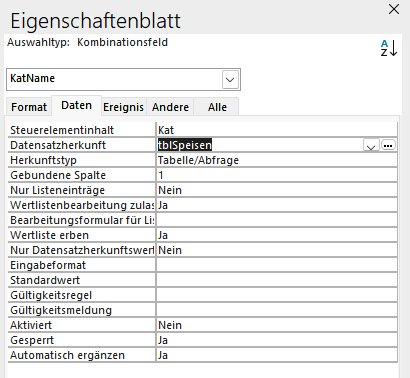

Beigefügt zeige ich die Eigenschaftsfelder für Datenherkunft, Kombifeld/Daten und Kombifeld/Format.
Im der Herkunftstabelle hatte ich kein Problem mit der Erstellung des Kombinationsfeldes. Ich weiß nicht, warum ich hier nicht weiterkomme. Ich hoffe immer noch auf Eure Hilfe.
