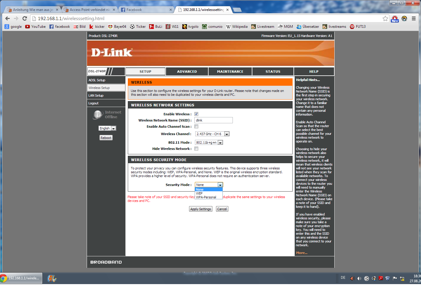

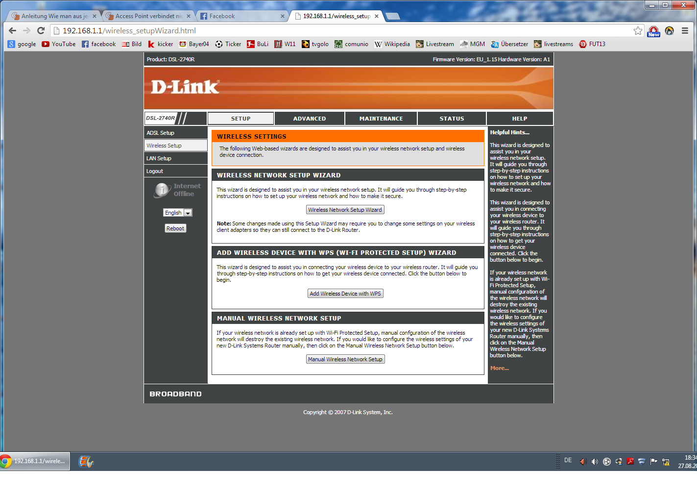

neue screenshots:
Anhang
Unter Network Name(SSID) trägst du einen Namen für euer WLAN ein. Irgendwas unverwechselbares.
Enable Auto Channel Scan wäre noch empfehlenswert, damit der voreingestellte Kanal 6 nicht überlaufen wird.
Bei Wireless Security Mode wählst du WPA-Personal aus. Und gibst ein hübsch langes, kompliziertes Passwort ein. Bestehend aus Buchstaben und Zahlen; Sonderzeichen können Probleme bereiten.
Wenn das getan ist, kannst du den DHCP-Server abschalten.
Danach den DSL-Router per LAN-Buchse mit eurer "Internetbuchse" verbinden. Kabel vom PC für 10 Sekunden abziehen, wieder in den Router stecken. Sollte laufen.

Du hast dann zwar ein WLAN aber die Geräte die sich damit verbinden können nicht ins Internet da sie vom DLINK dann das falsche Gateway bekommen.
Deswegen wird auch der DHCP-Server abgeschaltet ;) Die DHCP-Discovers gehen dann zum ursprünglichen DHCP durch. Der D-Link arbeitet dann nur noch als überqualifizierter Switch mit WLAN-AP.
Das sollte es dann gewesen sein. Willst du in Zukunft wieder auf das Menü vom D-Link zugreifen, musst du einem angeschlossenen Computer eine statische IP á la 192.168.1.2 verpassen. Wie das geht: Bitte googeln.
