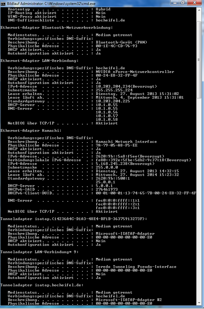

Was meinst du mit Netzwerkkonfiguration? (bin ein ziemlicher Leihe)
Also:
Ethernet-Adapter LAN-Verbindung:
Standartgateway: 10.203.204.225
DHCP-Server : 10.1.0.55
DNS-Server : 10.1.0.55 bzw.../56/57/78
oder was meinst du mit Clients?
Wo finde ich die IP vom AP raus?
Thx
Danke für die IP Konfiguration. Du hättest die Werte aber auch via Rechtsklick kopieren können, dann hätten wir auch ein/zwei Details mehr gesehen :).
Die IP des AP findest du z.B. heraus, indem du nur einen PC via Ethernet (LAN zu LAN) steckst und dann wieder ipconfig /all laufen lässt.

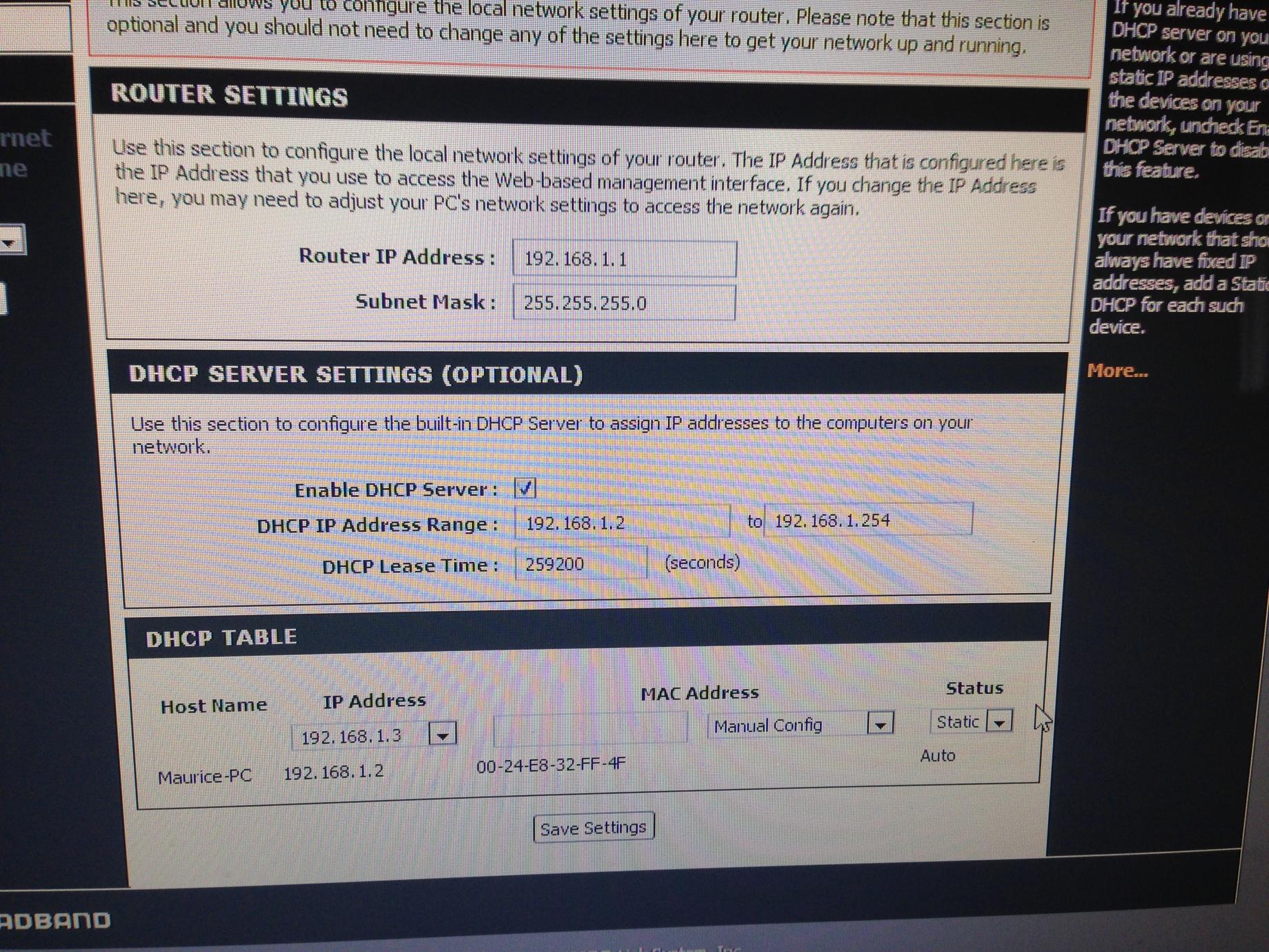

habe jetzt folgendes Menü: siehe Anhang.
Was muss ich wo ändern? Bitte so genau wie möglich :) wäre top
Das Häkchen bei "Enable DHCP Server" rausnehmen. Und auf "Save Settings" klicken.
Vorher aber erst noch die WLAN-Einstellungen vornehmen. Nachdem du nämlich das Häkchen bei DHCP-Server rausgenommen und gespeichert hast, wird der Browser eventuell direkt die Verbindung zum Menü verlieren.
Danach dann das LAN-Kabel für 10 Sekunden vom PC rausziehen.
Willst du später noch mal auf das Routermenü zugreifen, musst du deinem PC eine statische IP verpassen. Ist einfacher zu tun als es sich anhört. Einfach mal googeln.
Man könnte den Router auch so anpassen dass man ihn ohne Adress-Gefrickel später direkt ansteuern kann, dazu fehlen aber ein paar Informationen von eurem Anbieter, also bspw. welche Adressen im Subnetz frei sind damit sie von anderen Geräten statisch belegt werden können. Also lieber erst mal so lassen, außer Ihr habt ein Merkblatt oder so von eurem Anbieter diesbezüglich bekommen.

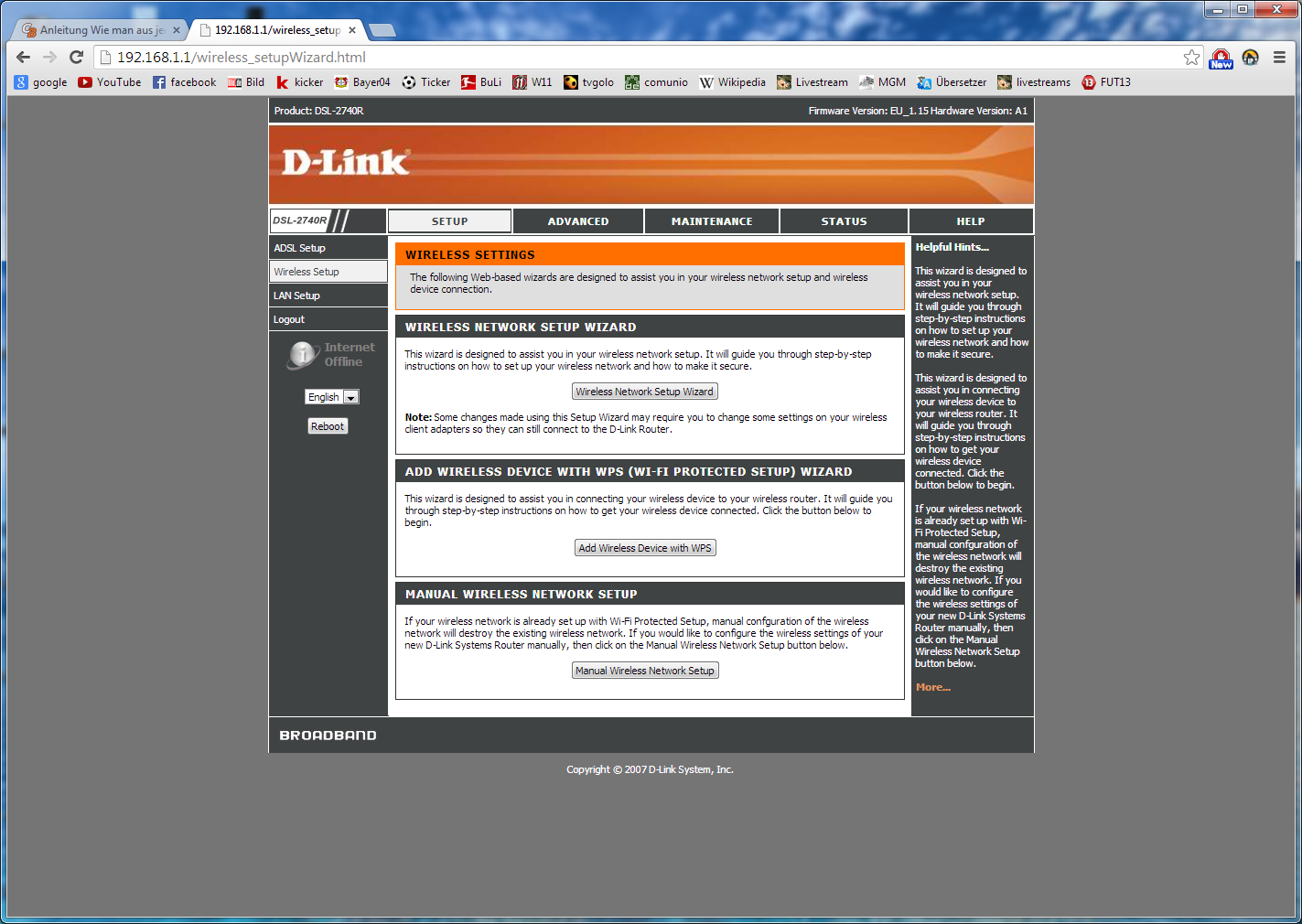

Irgendwo auf der linken Seite sollte was zum WLAN/Wireless/Security oder sonstwas stehen. Da einfach mal reingehen und Screenshot machen.
ok gib mir 5 min.

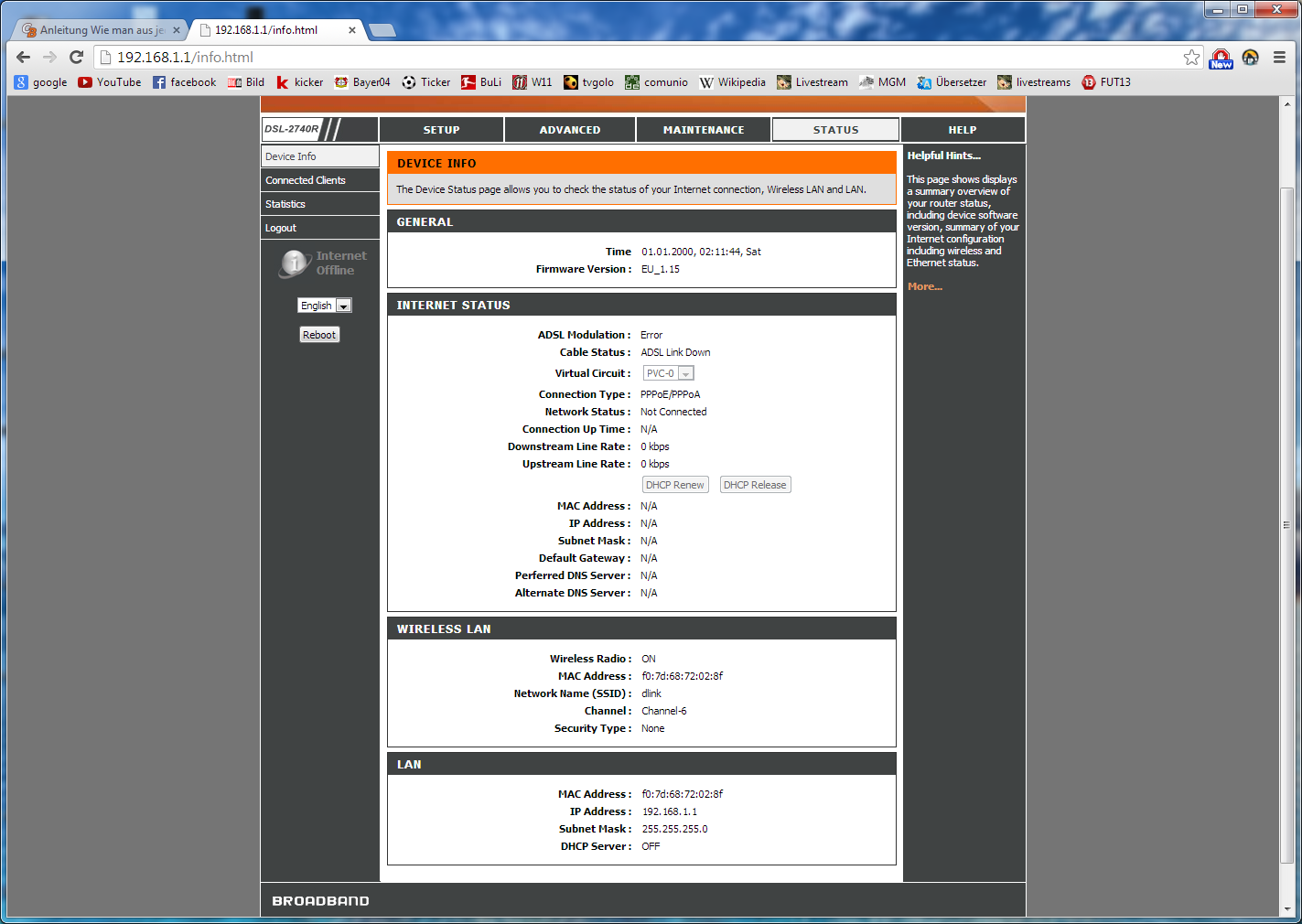

Also hab einfach mal paar screenshots gemacht.
hier

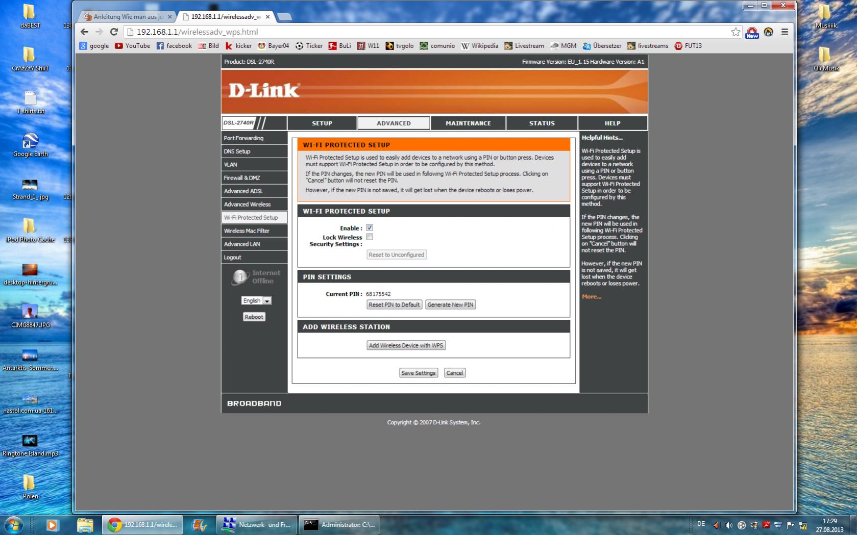

Letzter Screenshot. Auf der linken Seite ist das Untermenü "Wireless Setup" - da mal bitte rein und Screenshot machen.
Bei Wi-Fi Protected Setup - nimm mal das Häkchen bei Enable raus. WPS mit PIN ist eine Sicherheitslücke.
btw: Du hast jetzt anscheinend doch schon den DHCP-Server abgeschaltet?
