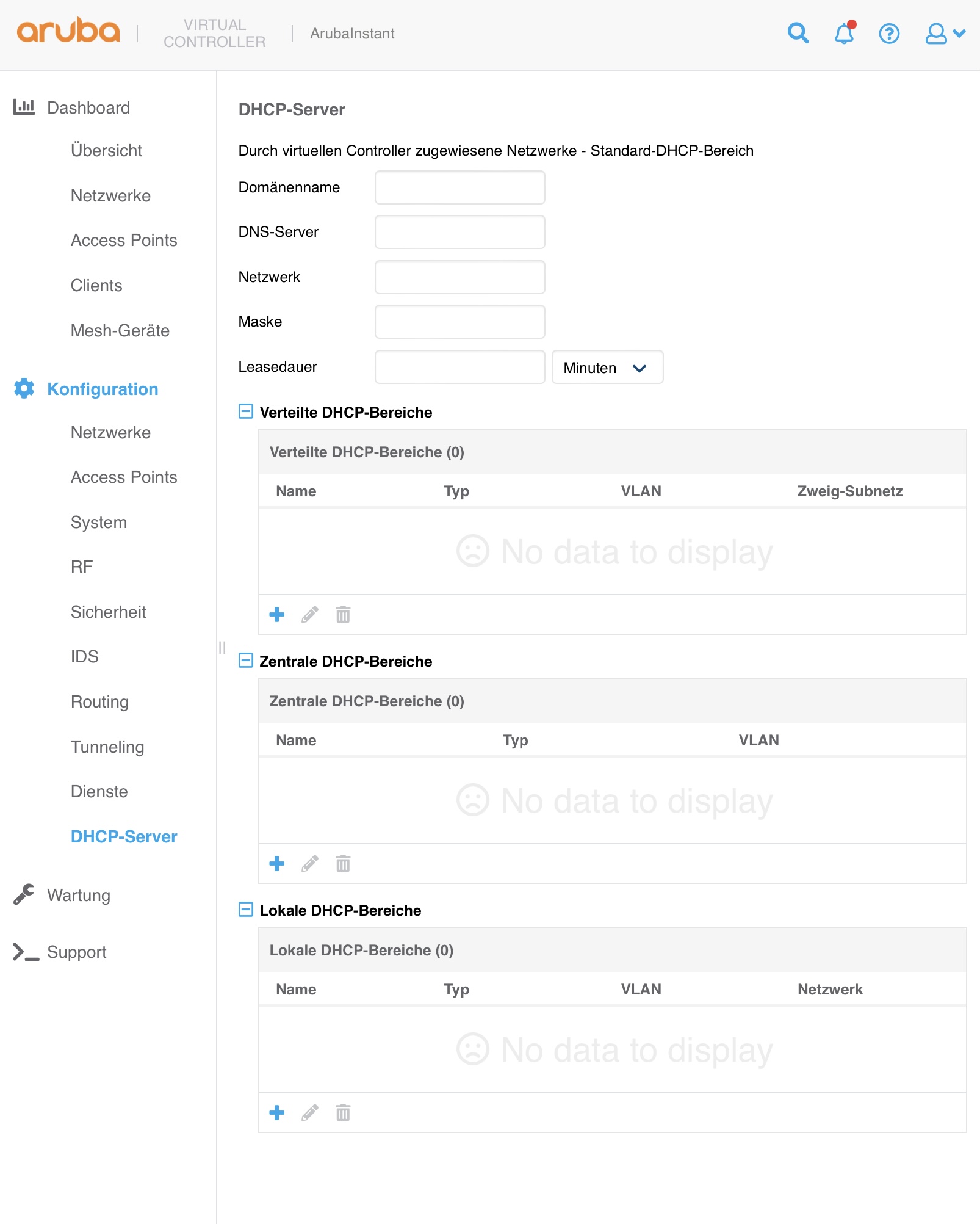

Die Geräte von Aruba bekommt eine IP von der AP 173.31.98.1 nicht von der FB.
Muss das evtl. hier im Menü Konfigurieren damit sie die IPs von der FB beziehen?

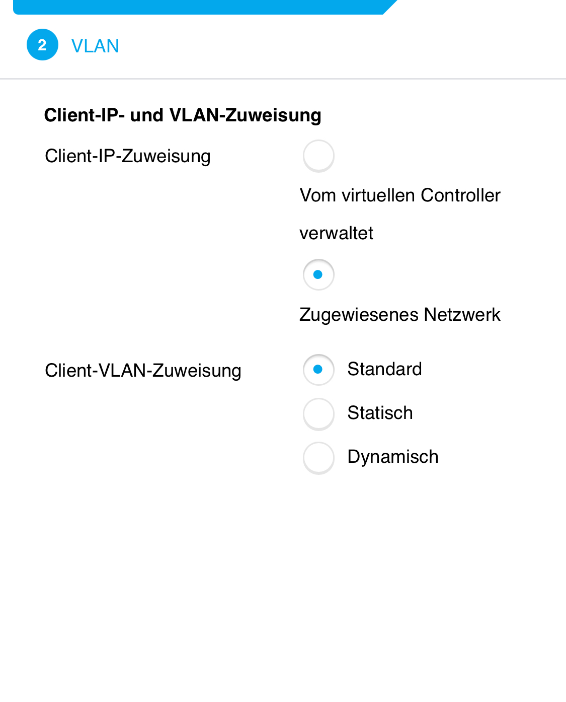

Aruba Instant 8.11: Configuration → Networks → Edit (die Taste mit dem Bleistift) auf einem Type = Wireless → Next (Schritt 2 = VLAN) → Client IP assignment: Network

Telekom MagentaZuhause

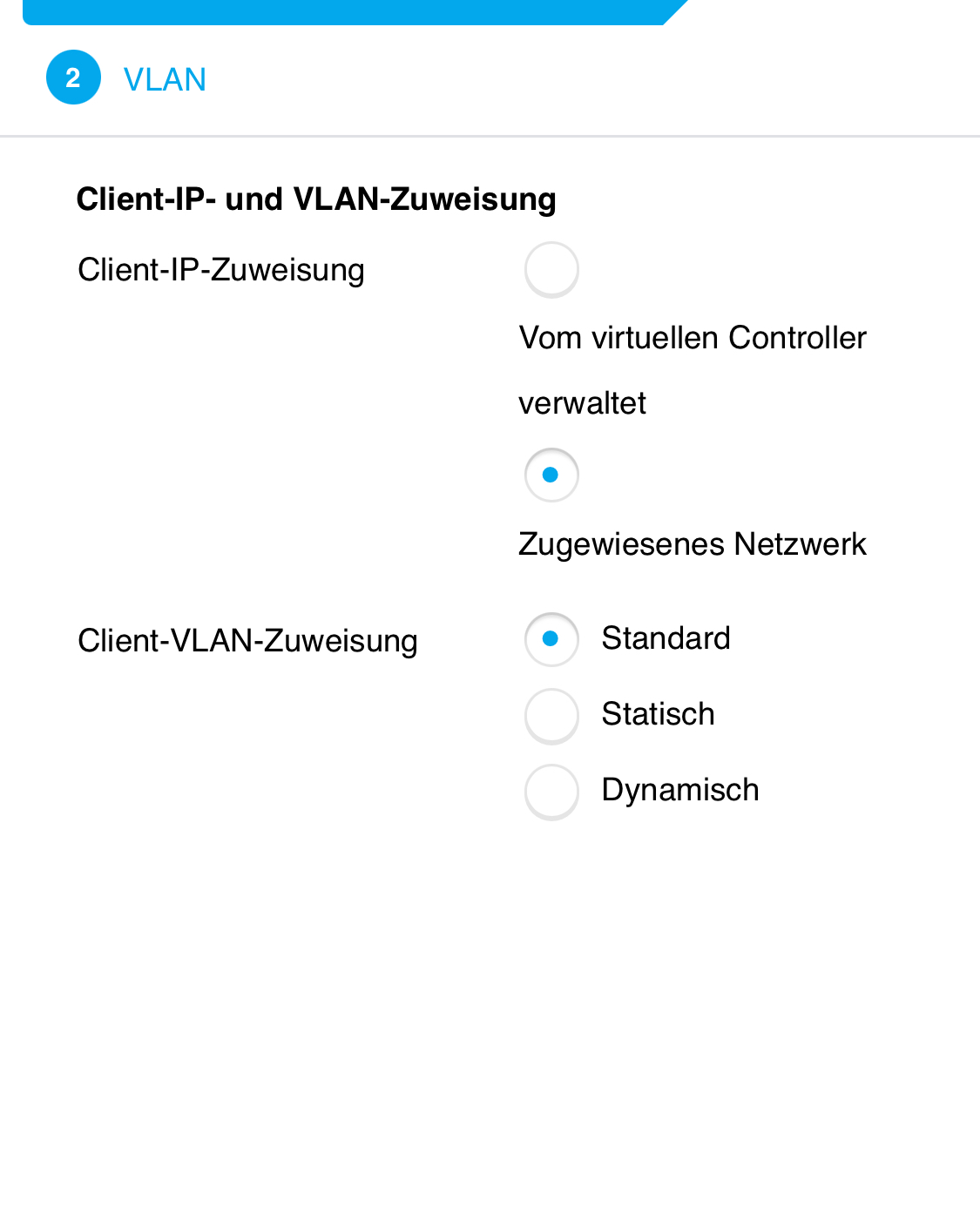

Konfiguration — Netzwerke — dort wähle ich meine SSID und drücke auf Bleistift — im Menü VLAN habe ich es wie du beschrieben ausgewählt übernommen. Die AP auch noch Neugestartet keine Veränderung.

Merkwürdig. Also das war bei Dir vorher auf „Virtual Controller“? Eigentlich hätte jene Umschaltung die Lösung sein müssen, siehe auch … bzw. hier … Ich frage mich, warum das bei Dir so eingestellt war, denn ich meine dass das nicht die Vorauswahl/Werkszustand ist. Ist bei Dir vielleicht die „Primary usage“ nicht auf „Employee“? Die Usages „Gast“ und „Voice“ brauchst Du nur im Ausnahmefall. Um ehrlich zu sein, ich würde reset-ten und von Vorne beginnen. Aber
  1. Du schreibst „die AP“. Wieviele hast Du?
  2. Sind alle WLAN-Access-Points verkabelt oder spielt irgendeiner WLAN-Repeater?
  3. Kennst Du Dich mit Wireshark aus? Wenn Du das auf einem Computer (als Administrator) ausführst und den Computer in das WLAN hängst, dann müsstest Du über den Filter bootp die DHCP-Antworten sehen, also auch die MAC welche noch immer DHCP-Server spielt.
  4. Poste bitte Screenshots aller „Schritte“ jener SSID.
