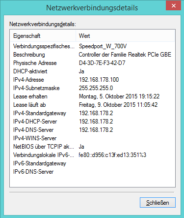

Laut Grafik ist bei deiner Netzwerkkarte der Speedport als DHCP Server und DNS-Server eingetragen. Dies muss aber deine Fritzbox sein. Versuch dir mal eine Feste IP zugeben mit der 192.168.178.1 als DHCP und DNS.
Richtig wäre wenn du im Speedport den Defaultgateway auf die Fritzb. 192.168.178.1 stellst. Aber ich glaube diese Einstellung kann man beim Speedport nicht vornehmen.

Auf deinem Screenshot hast du die IP-Adresse übrigens per DHCP vom Speedport erhalten, erkennbar am Gateway und DNS (192.168.178.2). Wenn du DHCP ausschaltest, dann sollte die Fritzbox die IPs per DHCP vergeben, dann sollten Gateway und DNS die 192.168.178.1 sein.
