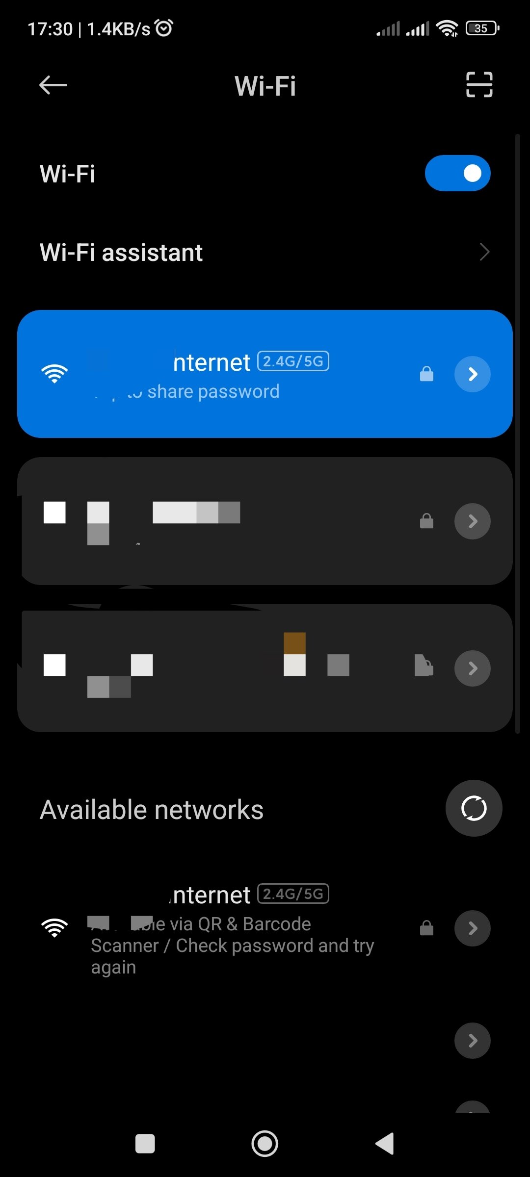

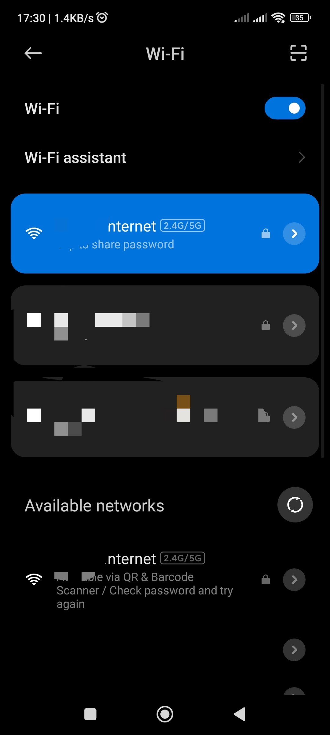

Mal davon abgesehen, wenn ich mich mit dem Router verbinde "Mein Internet", dann sehe ich unten bei "Available Networks" nochmal das gleiche WLAN (man sieht nur "nternet", aber es ist genau das gleiche). Die SSIDs und PWs habe ich beide gleichgesetzt.
Wieso sehe ich das und kann ich das irgendwie entfernen? Ist jetzt nur bei dem WLAN des Routers so und der fragt sogar nach Passwort komsicher Weise. Beim AP erscheint es nicht doppelt.
ja natürlich, weil das auch zwei verschiedenen Netze sind, es ist nunmal kein Mesh.

Achso, habe nicht erwähnt, dass es nicht das AP ist.
Router und AP heißen unterschiedlich derzeit, weil es ja nicht geklappt hatte.
Das ist 2 mal der Router und ich verstehe nicht warum.
Unterschiedliche SSIDs für 2,4GHz und 5GHz? Oder betreibt dein Provider darauf vielleicht noch einen Hotspot?
Am besten auch mal Screenshots von dem, was du siehst, was nicht so sein soll.
Wir haben hier keine Glaskugeln.
