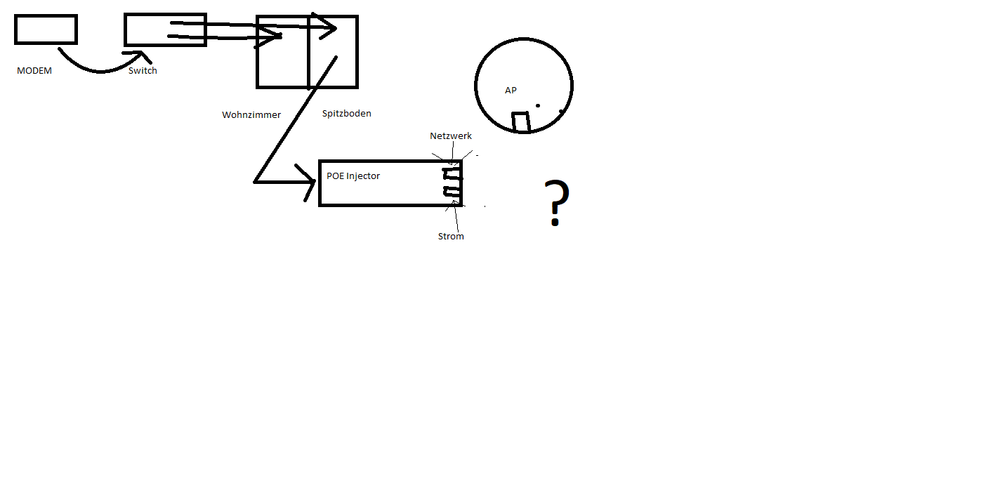

Hi, ich hab heute den AP inkl POE injector bekommen... Allerdings stehe ich total auf dem Schlauch und weiß nicht wie ich es anschließen soll
Ich gehe vom Modem auf einen Switch, vom Switch ins Wohnzimmer und in den Spitzbode, vom Spitzboden wieder ins OG wo der AP an die Decke soll. Soweit so gut. Jetzt hat der Injector 3 Steckplätze,Stromeingang, einmal POE und einmal LAN. Soll ich mit dem Kabel was von unten kommt in den POE und von LAN dann in den AP oder andersrum oder wie wird das angeschlossen? Muss der POE Injector mit in den Spitzboden oder kann der auch unten in den Raum wo das Modem steht?
Ich hoffe ihr könnt etwas mit meinem Meisterwerk von Zeichnung anfangen.
Es handelt sich um diesen POE injector Klick mich
oder zumindest einen ähnlichen
Ganz einfach. Der Adapter muss hinter den Switch. Wo genau ist eigentlich egal, aber je näher am AP desto besser. Das Kabel vom Switch kommt auf LAN und das Kabel zu AP kommt auf POE. Du musst ja nicht den Switch mit Saft versorgen, sondern den AP.
