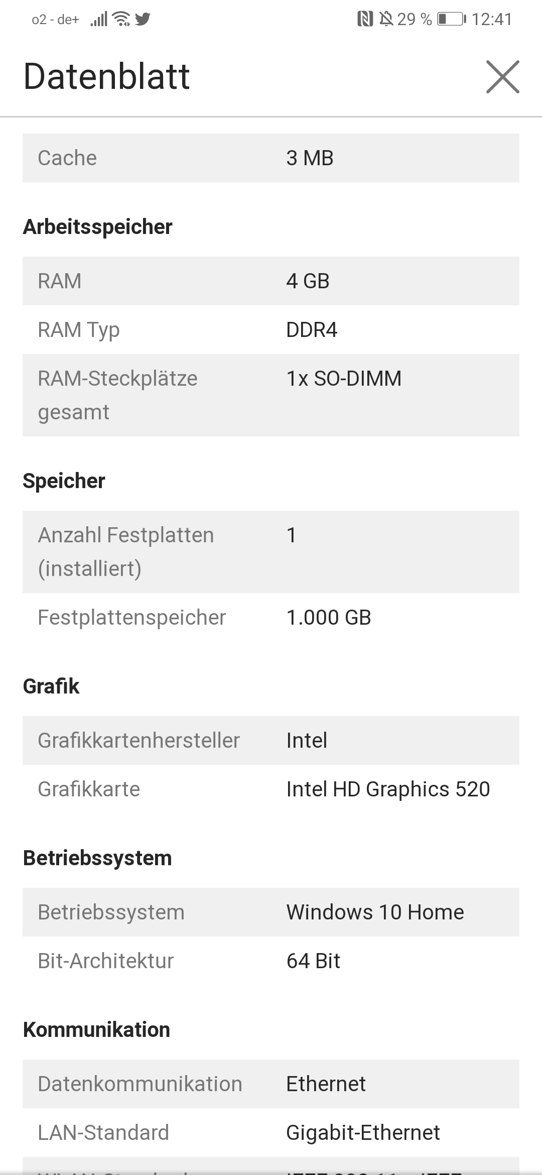

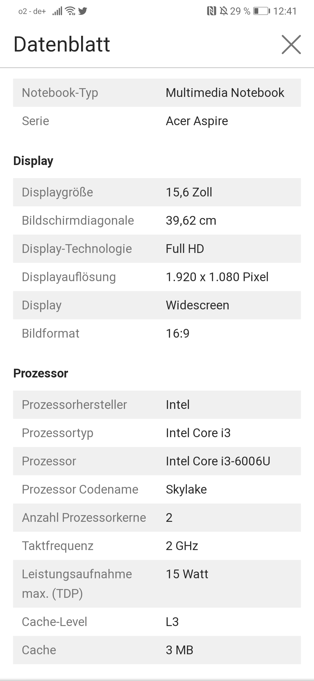

ich wollte mein Acer ASPIRE 3 A315 51 388S aufrüsten. Weil der Laptop ziemlich langsam ist.
Was muss da rein, damit der schneller wird? Denke mal eine SSD und RAM. Im Anhang hab ich das Datenblatt vom Laptop. Wäre nett wenn ihr mir die passenden hier rein stellen könntet, da ich mich mit den Steckern usw. 0 auskenne.

wenn ich das richtig verstehe ist ein RAM Riegel fest verbaut und man hat noch einen freien slot, da könnte man weitere 4gb DDR4 SO RAM aufrüsten.
wenn der aber generell nur einen Slot hat, müsste man den verbauten durch einen 8gb ersetzen.
Die HDD durch ne SSD wie ne 2,5" Crucial MX500 tauschen

Dann gucken wir erst mal ins "richtige" Datenblatt ;)
https://gzhls.at/blob/ldb/6/b/1/f/5a6f44d2f43ca2174f2064c8911b51d23583.pdf
Laut diesem Datenblatt kannst du zu den fest verlöteten 4 Gigabyte RAM noch bis zu 8 GB SO-DIMM DDR4 dazustecken. Was das genau für einer sein muss (Taktrate), steht da leider nicht. Ansonsten die SSD-Empfehlung über meinem Beitrag. Leider ist aus dem Datenblatt nicht zu erkennen, ob das Dings unten Klappen zum Austausch von RAM und Festplatte hat, aber Du hast das Ding ja vorliegen...
