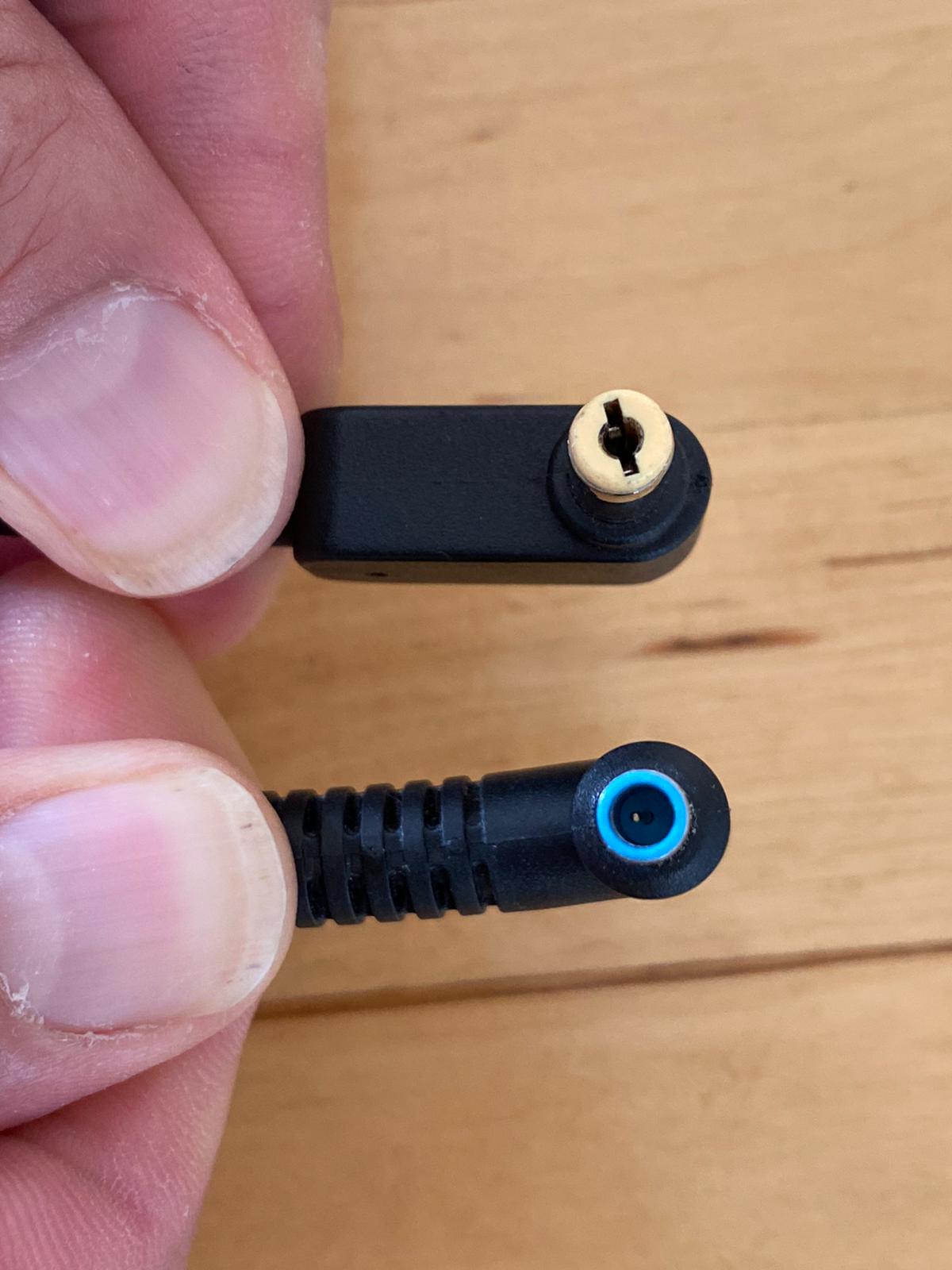

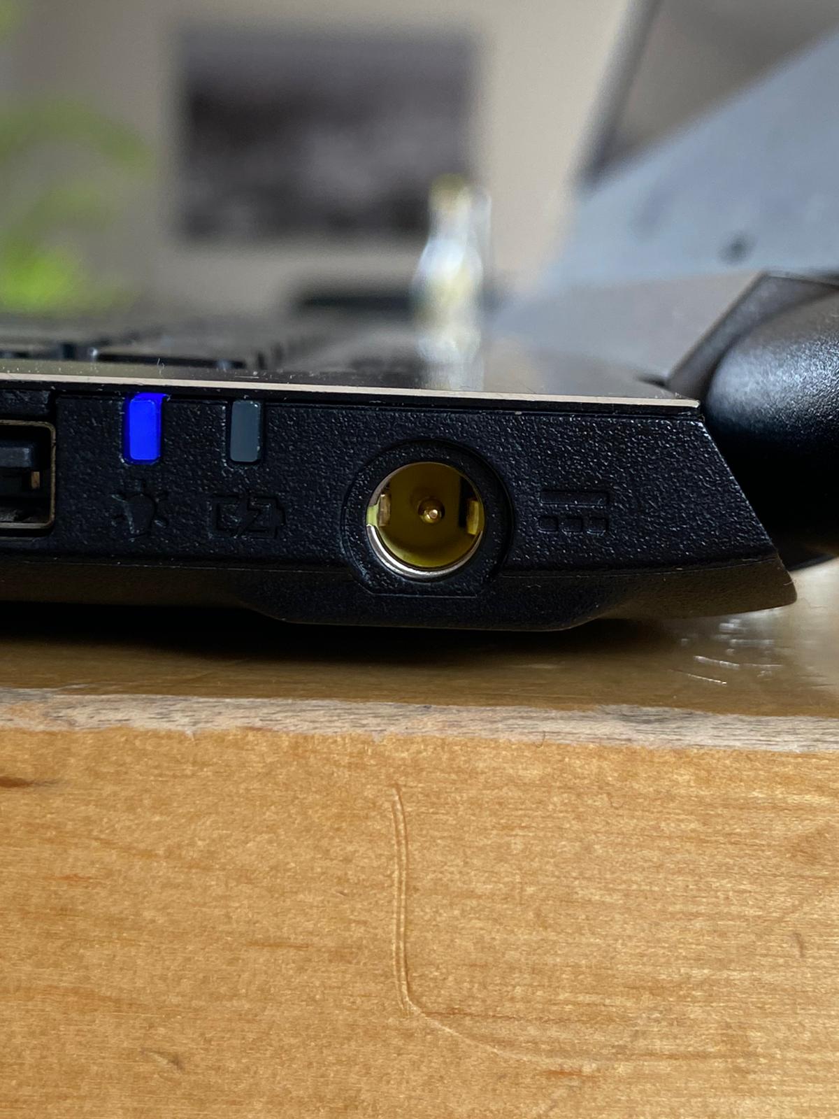

OK, hat jetzt doch schneller geklappt. Mein Bruder hat Fotos gemacht. Leider nicht von innen, er kann den Laptop nicht aufmachen.
Der Gelbe Stecker gehört zum Acer Netzteil, der blaue zum HP Netzteil mit dem man laden kann.

Bild in der Mitte: Bei Gelb ist doch eine Buchse in der Mitte und bei Blau ein Stift? Oder täuschen mich meine Augen?
Reaktionen: Xolgorim
Beide Kabel (gelb: acer (original der nicht lädt), blau: HP (Ladekabel von einem anderen Laptop der das Acer problemlos lädt, aber wegen anderen Maßen wackelt) sind ohne Stift.
Der Stift ist in der Buchse am Laptop.
Ok, dann doch meine Augen...

Ehmm sry, jetzt wo du es sagst. Ich sehe es auch auf dem Foto. Ist mir nie aufgefallen. Ich ruf gleich an bei meinem Bruder, der soll das gleich vor Ort bestätigen. Sowas:p. Aber seltsam, das Kabel passt da ja trotzdem rein und lädt. Kann das überhaupt sein?

Wenn es im Blauen tatsächlich ein Stift ist, dann haben Stift (gelb) auf Stift (blau) gedrückt, das sollte für einen ausreichenden Kontakt sorgen (ist natürlich alles andere als optimal, besonders bei Last). Mein Gedanke war, dass das Verdrücken des gelben Stifts einen eventuell vorhandenen Wackler "ausgleicht".
Das ist der alte HP Laptop von dem wir das andere Ladekabel/Netzteil haben. Und ja, es sind tatsächlich 2 Stifte. Es ist uns beiden bis grad eben nicht aufgefallen.

Mittleres Bild in #3 zeigt zwei Ladestecker (gelb = original und blau = HP-Alternative).
Und es gibt die Ladebuchse (gelb) im Laptop.

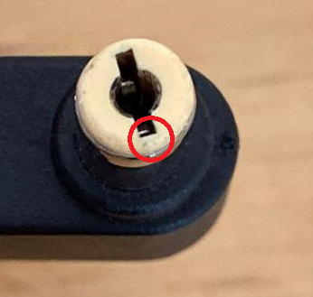

Übrigens sieht in #3 eine der Kontaktfedern im gelben Ladestecker verbogen aus...

Die Kontaktfedern schaue ich mir dann selber an wenn ich wieder bei meinem Bruder bin.
