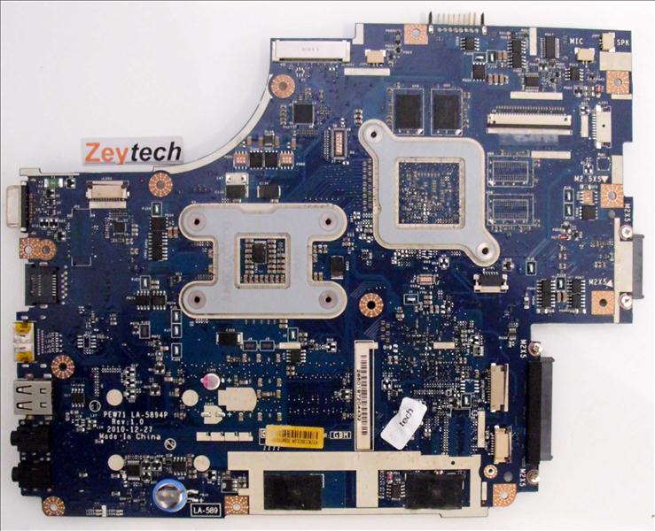

Das ist das richtige, du hast ein Bild vom 5742 ohne G geschrieben. ^^ Ich denke das kleine runde blaue Teil unten links wirds sein, oder?
Sorry dafür - rupf mir aber nicht an einem Kondensator :D
Die Batterie ist fest verlötet und ich habe keinen Lötkolben da.
Ich habe es bereits geahnt - an dieser stelle kann ich kaum helfen :(
