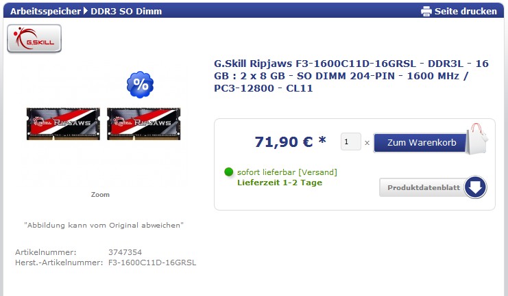

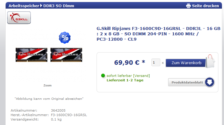

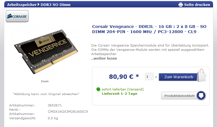

ist das was?
Corsair clock 11 nirgends zu finden. Clock 9 schon. G skill beide 9 und 11.
meine 4 gigis sind 9 clock, soll ich lieber g skill 11 oder bei 9 bleiben? demfall würde ich auf Corsair greifen? Danke im Voraus für deine Meinung
Ich hab doch oben geschrieben, lass den Mist und kauf Standard. Du bewegst dich außerhalb der Herstellerfreigabe, also halte dich möglichst an den Standard und lass dich nicht von 2 Metallaufklebern verarschen.
Das hat nix mit Pfeffer zu tun sondern ist pures, albernes Marketing blendwerk, auf das du grade voll reinfällst und dann auch noch knapp 20€ dafür mehr bezahlst.
Stinknormale Crucial 8GB 1600 CL 11 SO-DIMMs sind mit die sicherste Wahl.
