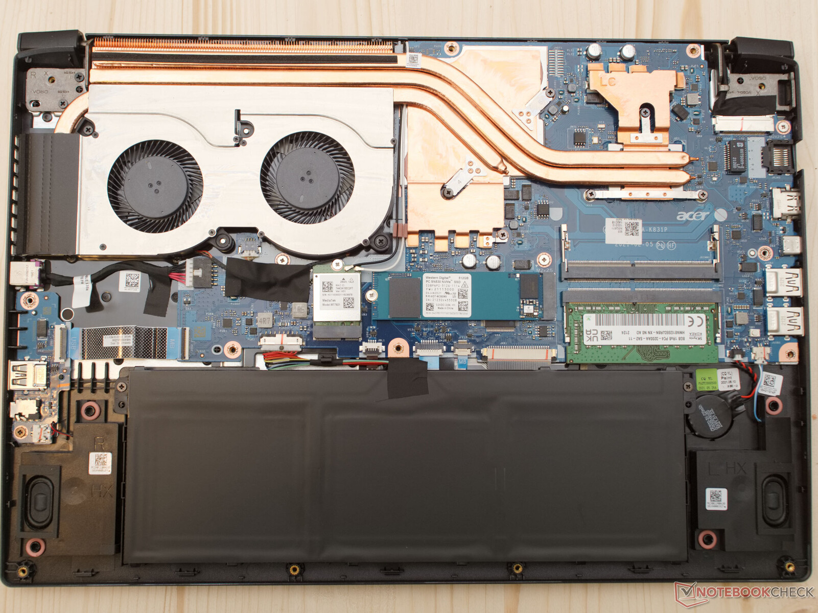

ich hab hier ein Acer Aspire 7 (A715-42G-R51X), das schreckliche Geräusche macht, sobald die Lüfter aufdrehen. Ich hab mir das Ganze mal angeguckt und das Problem ist das der linke Lüfter nicht mehr rund läuft. Man merkt das auch, wenn man ihn ein bisschen mit dem Finger anschiebt, da ist ein gewisser Widerstand zu spüren, der beim anderen Lüfter nicht da ist.
Mein Problem: Um das herauszufinden, musste ich natürlich das Notebook aufschrauben und hab damit auch die Garantie verloren. :D Ehrlich gesagt nicht darüber nachgedacht, aber ist auch wirklich eine Frechheit, dass solche Notebooks nicht mal Serviceklappen haben. Aber das ist ein anderes Thema.
Jedenfalls verweist Acer mich auf mehrere Partner, aber keiner davon hat das Lüftersystem (so wie ich das sehe, muss alles inklusive Heatsink ausgetauscht werden).
Hat jemand eine Idee wie ich das Problem beheben kann?

Wenn du selbst ran möchtest
Demnach
kommt man ziemlich schnell an den Kühler. Das geht auch weit schlimmer :D
Du könntest ihn also öffnen und beim bestehenden Thermal Modul nach einer Partnummer schauen und die dann googlen. vielleicht haben auch die Lüfter eine eigene Partnummer.
Oder du fragst bei einschlägigen Laptop Ersatzteilverkäufern, z.b.
https://www.ipc-computer.de/
https://www.sb-electronics.de/de/acer/notebook/acer-aspire-serie/aspire-serie-a/aspire-7-serie
