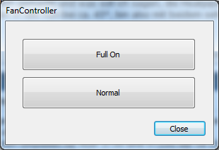

Schön zu hören, dass du Erfolge hast. Habe erst vor 1 Monat selbst die WLP bei meinem Aspire 5755G erneuert. Dort musste man auch wirklich alles und das Mainboard ausbauen.
Lüftersteuerung verwende ich den offiziellen für Acer 5750 und 5755G der ca 2Jahre später (also erst vor kurzem) aufgrund der Hitzeprobleme nachgeliefert wurde. Dort kann man den Lüfter auf 100% fixieren.
Hier siehst du wie professionell das aussieht, wahre Acer-Qualität^^
Genial haha :D Kannst dir ned vorstellen wie ich gerade am Lachen bin :D Schade dass es ein derart professionelles Tool nicht für den 7750G gibt :(
