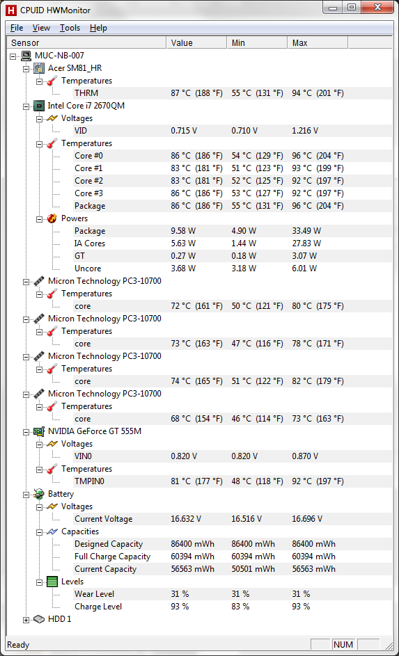

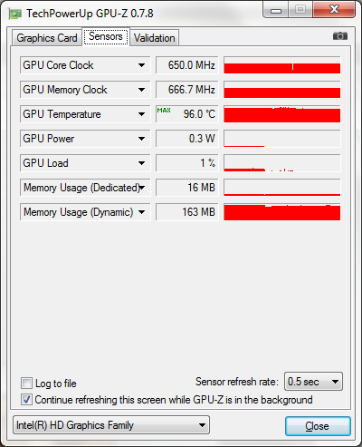

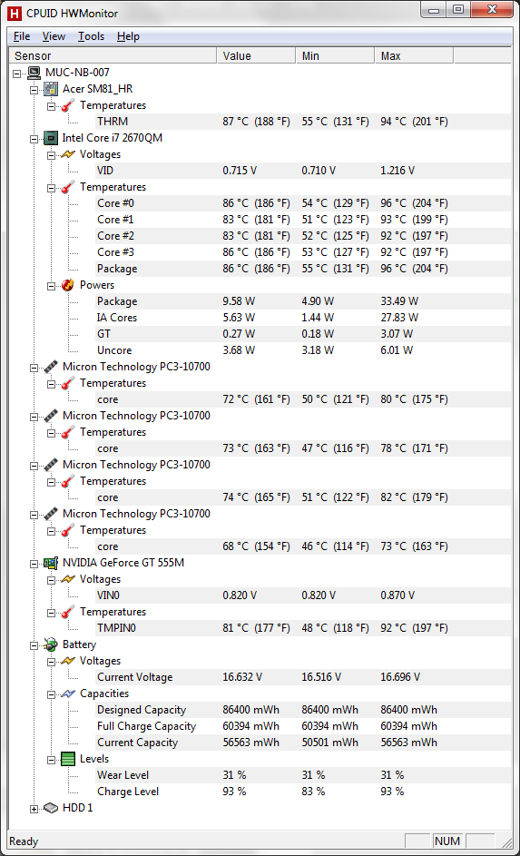

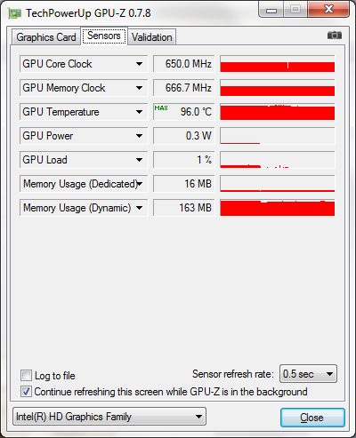

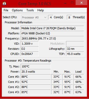

Ich habe jetzt das ganze mal getestet. 20 min gespielt und hier sind die ergebnisse:
Brauche ich mir bei den ergebnissen Sorgen machen? :p Mich wundert das nur die oberfläche so heiß wird. Aber damit muss ich leben. Ich werde einen Sockel darunter legen, damit es wenigstens besser Luft ziehen kann! :)
hwmonitor ist zwar ungenau bei CPU Temps aber da stimmt defintiv was nicht :( ab 80°C kann man davon ausgehen bei manchen NB kritisch
Bei einem so fetten NB sollten die Temps nicht in diesen Bereich rutschen

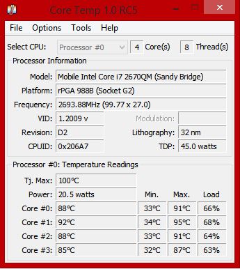

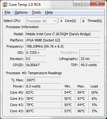

So, jetzt ein Bild von Core Temp, nach jetzt 10 min Spielzeit.
Lüftungslamellen sind sauber, habe auch jetzt nochmal den Staubsauger dran gehabt. Von außen kann ich nichts mehr erkennen. Die Lüfter laufen auch, ich kann diese hören.
Wenn die Temp. zu hoch sind, woran kann das noch liegen?
Ich werde morgen, das mit den Sockel test und gebe noch mal Bescheid.
Vielen Dank nochmal für die zahlreichen Hilfestellungen :)

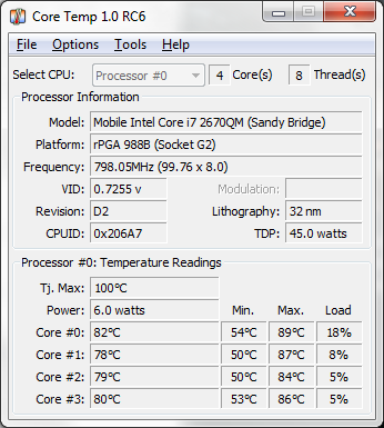

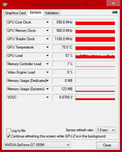

Was soll an seinen Temps nicht stimmen?
Ich bearbeite gerade mit meinen 8951 ein Video und CUDA ist aktiviert!

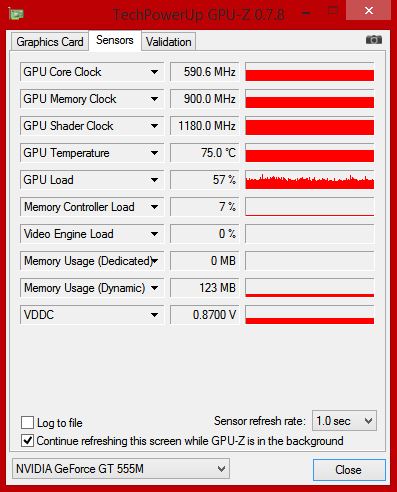

Hier meine Temps,ich finde die in Ordnung! Wenn das ding leistung bringt,dann wirds nun mal warm...
Die GT555 macht auch ordentlich Hitze:

CPU Temps gehen noch, aber du hast 75°C GPU er knapp 100°C das ist schon ein unterschied und er hat das teil schon paar Jahre und beschwert sich jetzt also muss was anders sein oder?
Ja, das Stimmt! Als mein Notebook noch neu war, habe ich COD gespielt, was meiner Meinung nach mehr Hardware benötigt als WOW, da war es zwar auch warm, aber nicht so wie jetzt. Leider habe ich dazu keine Temperaturen.

In seinem CPU-Z Screen hat er auch nicht die GT555 ausgewählt sondern die interne HD3000!
Das die so warm ist wie die CPU ist ja wohl klar.
Bei meinem Screen ist es die GT555,bei seinem die interne Intel HD!
@ 41076:
Was heißt das jetzt für mich? Wird bei mir die flasche Grafikkarte benuzt? oder verstehe ich das gerade falsch?
Wenn ja, wie kann ich das ändern, reicht bei GPU-Z einfach bei das ändern der Grafikkarte.
Bin jetzt ein wenig verwirrt :freak:
