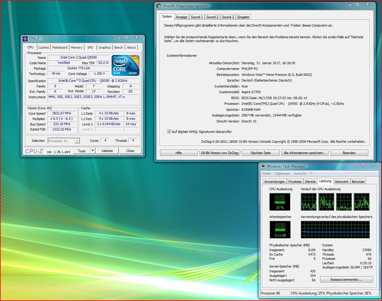

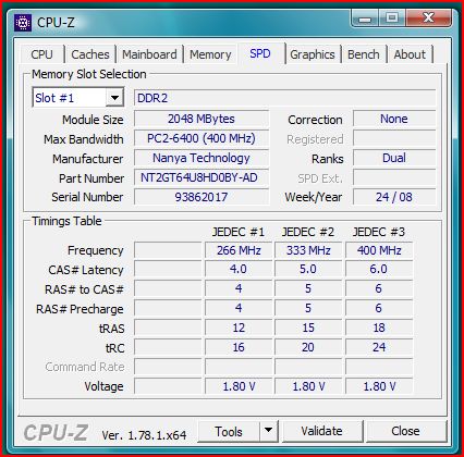

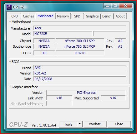

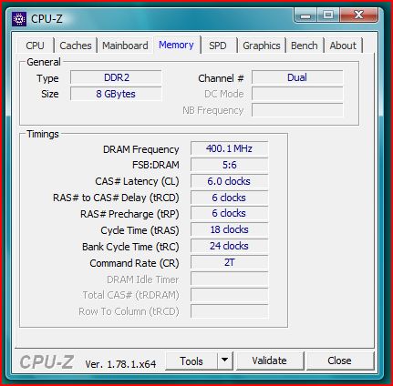

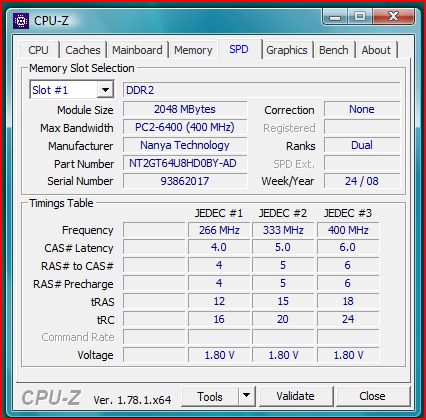

wie oben bereits steht habe ich einen Acer Aspire G7700 der sich manchmal aufhängt und manchmal Bluescreens erscheinen. Vorfällen ist das ganze unregelmäßig. D.h. manchmal kann ich mit dem PC den ganzen Tag zocken, ohne das etwas passiert, und an manchen Tagen stürzt er dauernd ab oder fährt nichtmal hoch. Selbst wenn er im Bluescreen ist scheint er sich manchmal aufzuhängen weil er die dump-file nicht zu 100% abschließt. Ich habe hier jetzt auch schon viel gelesen und jetzt auf verschiedene Arten und Weisen Memtests gemacht. Wenn alle 4 Riegel drin sind ist er manchmal während dem Memtest hängengeblieben, manchmal kamen 36000+ Errors, und manchmal hat er den Test ohne überhaupt einen Error abgeschlossen. Dann hab ich alle einzelnen RAM-Riegel im ersten Sockel getestet, aber das ging bei 3 von 4 schon nicht weil er nicht Booten möchte. Manchmal lässt er dabei den Lüfter auf 100% hochdrehen und manchmal nicht. Und der Piepston fehlt auch. Jetzt bin ich mir echt unsicher ob das wirklich der RAM ist oder nicht. Habt ihr vllt eine Idee? Ich wäre sehr danbkbar wenn mir jemand helfen kann.
Im Anhang habe ich noch ein paar Infos von CPU-Z.

Stell den RAM doch mal auf 333(bzw.667). Passt auch besser zum FSB. Vielleicht läuft er ja da stabil. Wiederhole damit memtest.
Oder teste mal mit höherer vram.
