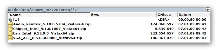

zu 2: Da brauchste gar nicht fragen, Media-Markt hat keine Recovery-CD für dich (zudem es sind ja 3-4 DVD´s). Die mußte dir schon selbst brennen. Treiber zum Rechner bekommste auf
der FTP-Seite : ftp.work.acer-euro.com, einloggen als Anonymous. Die dort abgelegten Treiber, siehe Bild.
zu 3: Die ca. 15 GB - Partition "pqservice" dient wohl dazu, den Rechner nach einem Crash wieder hochzufahren u. zum Leben zu erwecken. Ich habe diese Partition gleich gekillt, sowie
