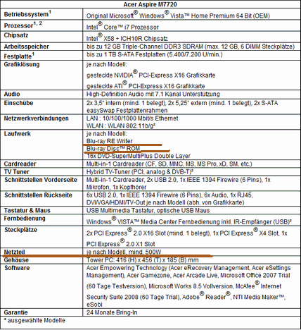

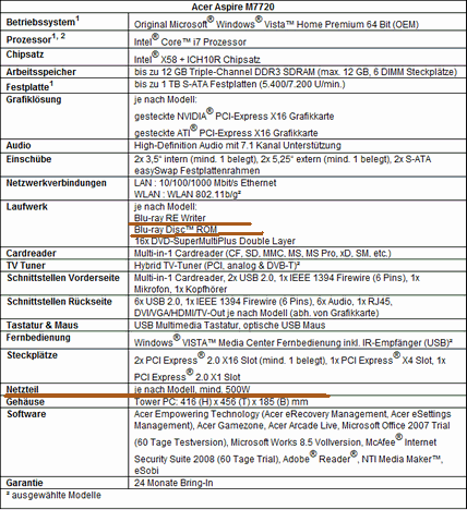

Hi,
ich weis nicht ob das hier schon mal besprochen wurde^^
Ich hab eine inetseite gefunden da steht das min. ein 500W NT verbaut wird. warum haben da manche ein 450W wie ich?
Und seit wann gab es in diesem Modell ein Blu-Ray-Laufwerk/-Brenner
Und noch eine Frage:
kann ich eine 4870X2 nachrüsten zu meiner 4870?
also die 4870X2 als Primere Karte und die 4870 als sekundäre Karte
MFG Christopher
M7720 ist nur eine eine Bezeichnung für eine grössere Modellreihe.
Das einzigste was bei allen gleich ist ist das ein I7 verbaut ist das MBO und das Gehäuse.
Alles andere ist variabel und es gibt inzwischen dutzende Varianten.
Bei mir ist z.B. ein 750Watt Netzteil verbaut.

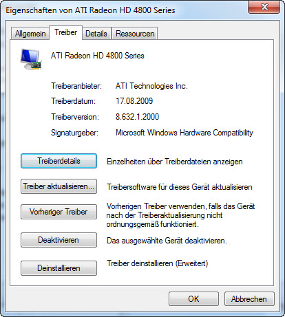

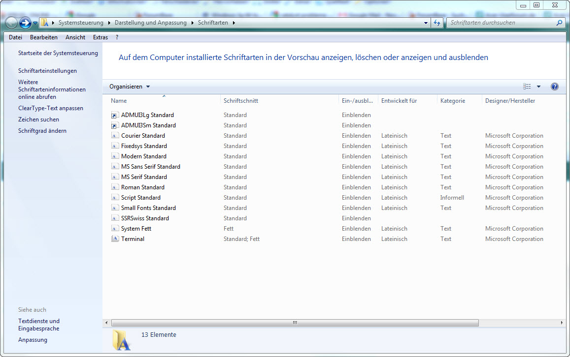

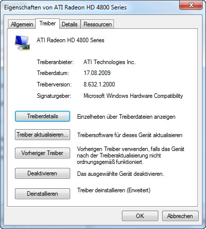

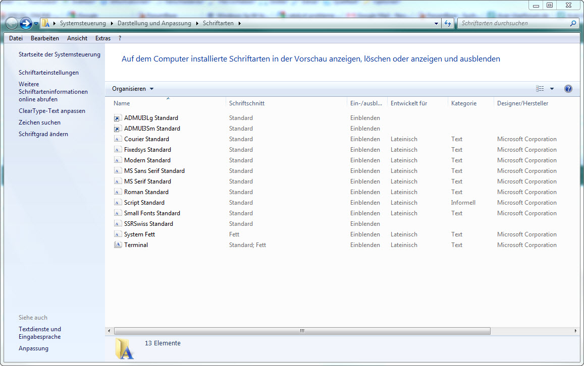

hoffentlich bin ich hier richtig mit meiner Frage:
ich habe ein seltsames Problem mit dem Schriftartenordner bei meinem Aspire M7720. Win 7 ultimate 64Bit ist installiert, läuft sonst ohne Probleme, aber:
Der Schriftartenordner zeigt den Inhalt nicht korrekt an (siehe Screenshot) - nicht einmal die Systemschriften sind alle aufgeführt. Die Voransichten sehen zudem völlig verpixelt aus. Wenn ich über die Kommandozeile in den Ordner reinschaue, sind die Fonts jedoch noch drin. Habe den Ordner auch schon über die Shell leergeräumt und alles wieder reinkopiert. Hat nix gebracht.
Wenn ich eine Schrift installiere, erscheint im Schriftarten-Ordner kurz ein Icon ohne Text dahinter, um dann sofort wieder zu verschwinden. In den Anwendungen sind die Fonts jedoch verfügbar.
Selbst im abgesicherten Modus verhält sich das so. Ich bin ratlos! Kann es an der Grafikkarte (bzw. dem Treiber) liegen? Eine ATI Radeon HD 4800 ist drin. Treiber siehe zweiter Screenshot. Hier http://www.winboard.org/forum/winxp-64-bit-version/105863-windows-xp-64-bit-fonts-kaputt-aber-warum.html habe ich etwas gefunden, was sich jedoch auf xp bezieht. Dort wird empfohlen, einen alten Catalyst-Treiber zu installieren. Habe ich noch nicht probiert. Wollte erst mal eure Meinung dazu hören. Danke für jede Hilfe.
Deine obersten 2 Schriften sind nur gelinkt ? Die sind nicht richtig installiert wenn Du mich fragst.Vielleicht bringt dir das alles durcheinander ?
