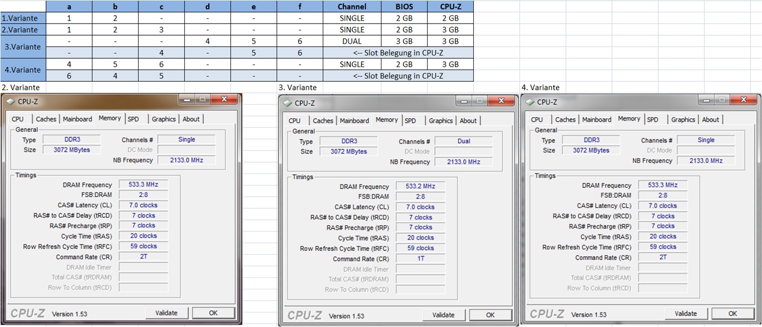

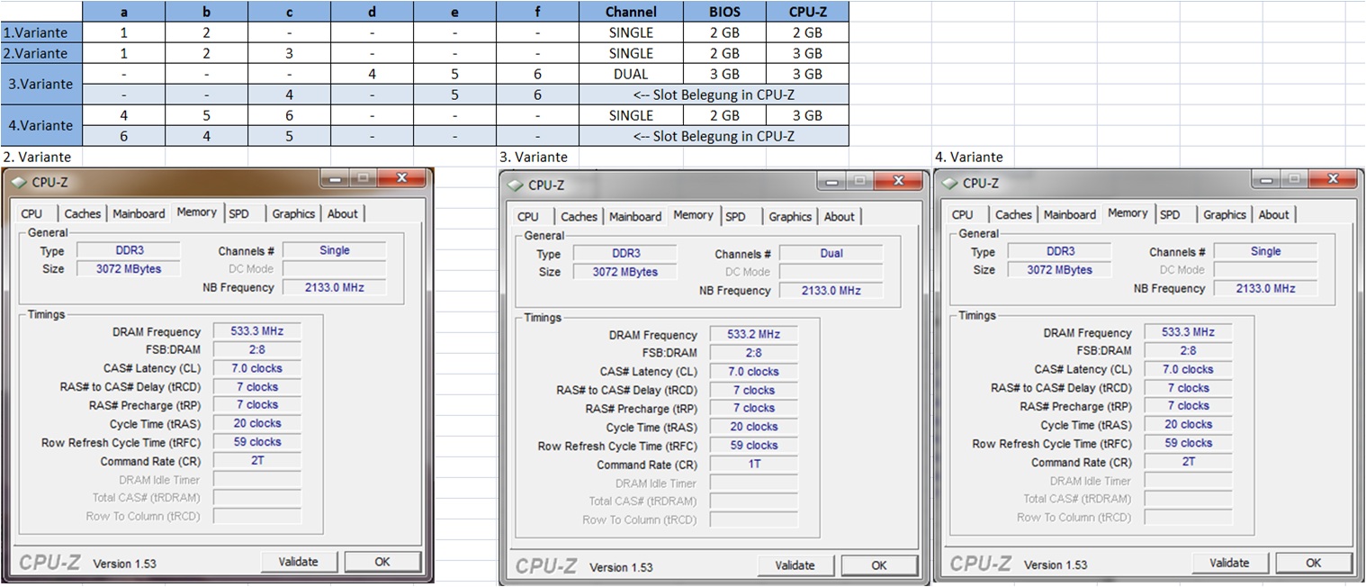

So, hoffe alle sind gut reingekommen. Doch auch im neuen Jahr sind die alten Probleme nicht vom Tisch, also wieder ran ans Werk. Hab jetzt mal nen paar verschiedene Konfigurationen ausprobiert. Nur mit 1 GB RAm starten funktioniert nicht. Da gibts nen kräftigen Warnton und mehr passiert nicht. Langsam versteh ich auch was es mit dem Single- Dual und Triple Channel auf sich hat. Ich hab mal nen kleines Excel-Sheet als Übersicht gemacht. Wobei hier die Buchstaben a-f die 6 Steckplätze sind und die Zahlen 1-6 sind die Bausteine. Ich hab verschiedene Konfigurationen (sieht man im Sheet) und man kann eigentlich ausschließen, dass mit den RAMs was nicht stimmt. Sind alle ok. Weiterhin ist zu sagen, dass die Einstellung ob Dual oder Single automatische geschieht. Ich kann das nicht beeinflussen. Aber seht erstmal selbst.
Frage: Warum widersprechen sich Bios und CPU-Z?
Ergänung: Jetzt trat der Fehler erstmals bei ner anderen Sache auf. Hab nen neuen DVB-T Stick und jetzt mal installiert und beim TV schauen selbes Problem. Bild friert ein, leicht verpixelter Bildschirm, ich konnte die Maus noch kurz etwas weiter bewegen, aber dann ging wieder nichts mehr. Neustart auch nur über RESET. Woran zum Teufel kann das denn liegen???
Rechner zurück bringen? Hab aber die Befürchtung, dass einfach nichts passiert und der Rechner mit dem selben Problem zurückkommt. Dazu kommt noch, dass es wahrscheinlich mehrere Wochen dauern wird...
