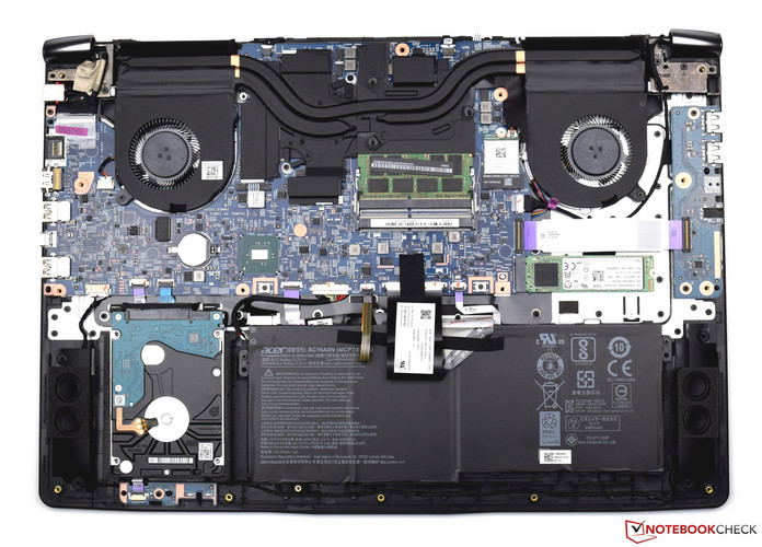

Na dann wird es mal Zeit das Kühlsystem zu warten... Lüfter raus, Heatsink ab, Heatsinklamellen & Lüfter reinigen, Reste der alten Wärmeleitpaste entfernen und neue, anständige, Wärmeleitpaste auftragen (GPU und CPU natürlich). Die Wärmeleitpads können da bleiben wo sie sind. Das ganze geht bei dem Gerät recht einfach... einfach die Bodenplatte entfernen und schon kommst du überall gemütlich ran.
Danach läuft das Gerät wieder wie am ersten Tag und ggf. sogar besser.

Ah, ich seh gerade, du hast ein Aspire VN7-791, kein V17. Ich bin von diesem Gerät ausgegangen: https://www.notebookcheck.com/Test-...060-Full-HD-Eye-Tracking-Laptop.217464.0.html
Dann ist das von dir verlinkte Video richtig.
