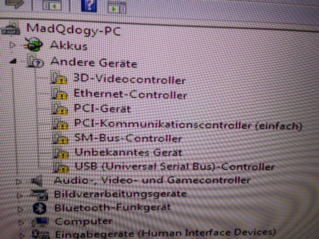

ich habe mir heute den V5 gekauf. Windows 8 war bereits installiert.
Allerdings komme ich damit nicht klar und habe nun Windows 7 inst.
Leider bekomme ich nirgendswo Treiber dafür runterladen. Ich komme mit dem Laptop auch nicht online um die zu ziehen.
Bräuchte also nur einen Treiber für Wlan/Lan. Weiß einer, wo ich den herbekomme?

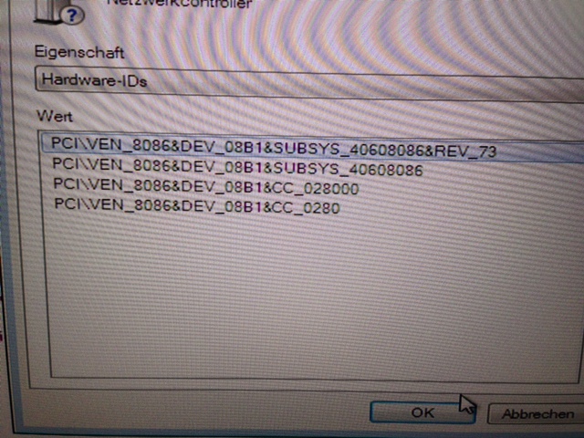

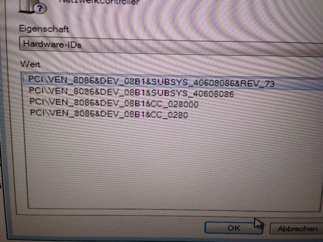

Schau nach, um was für einen Netzwerkcontroller es sich handelt ;)
Vielleicht anhand der Hardware-ID :p
Meistens kannst du aber auch einfach die von Windows 8 nehmen... sollte funktionieren.
Guckst du :)
Was soll mir das sagen? Bzw. was kann ich tun? :/
Genau, den oberen Eintrag bei Google rein und dann weißt du, was für einen Netzwekcontroller du hast.
Einträge kannst du auch mit einem Rechtsklick kopieren :D
PCI\VEN_8086&DEV_08B1&SUBSYS_40608086&REV_73

Wlan ist jetzt aktiv ... bin jetzt online.

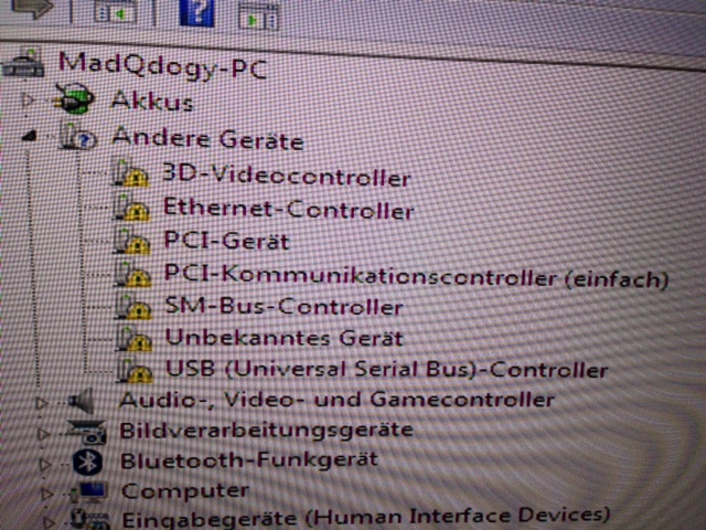

Wieviele Dreiecke gibt es noch im Gerätemanager?
Kopier mal die Einträge, also die Hardware IDs raus.... dann kann ichs chonmal suchen, während du installierst :D
3D-Videocontroller und Ethernet fällt ja schonmal weg... sind ja bereits genannt worden (jedoch nicht installiert)
Es ist annähernd unmöglich, dass Windows 8 keinen der bei Acer gelisteten Treiber schlucken will. :rolleyes:
Hast du überhaupt schon welche davon getestet? (Treiber runtergeladen, entpackt und dann manuell "Treiber aktualisieren" über das Eigenschaftenfenster)
3D Video: PCI\VEN_10DE&DEV_1391&SUBSYS_079B1025&REV_A2
Ethernet Controll: PCI\VEN_10EC&DEV_8168&SUBSYS_079B1025&REV_14
Intel 8 Ser: PCI\VEN_8086&DEV_9C31&SUBSYS_079B1025&REV_04
PCI Gerät: PCI\VEN_10EC&DEV_5287&SUBSYS_079B1025&REV_01
PCI Kommu: PCI\VEN_8086&DEV_9C3A&SUBSYS_079B1025&REV_04
Unbeknnat: ACPI\INT33A0
Wenn ich den Intel Treiber inst. kommt immer: Dieses System erfüllt nicht die Mindestanforderungen für die Inst. der Software ?! Oo
Ja habe ich gemacht ... wenn ich rechte Maustaste draufklick und aktualisieren ... kommt: konnte nicht gefunden werden
