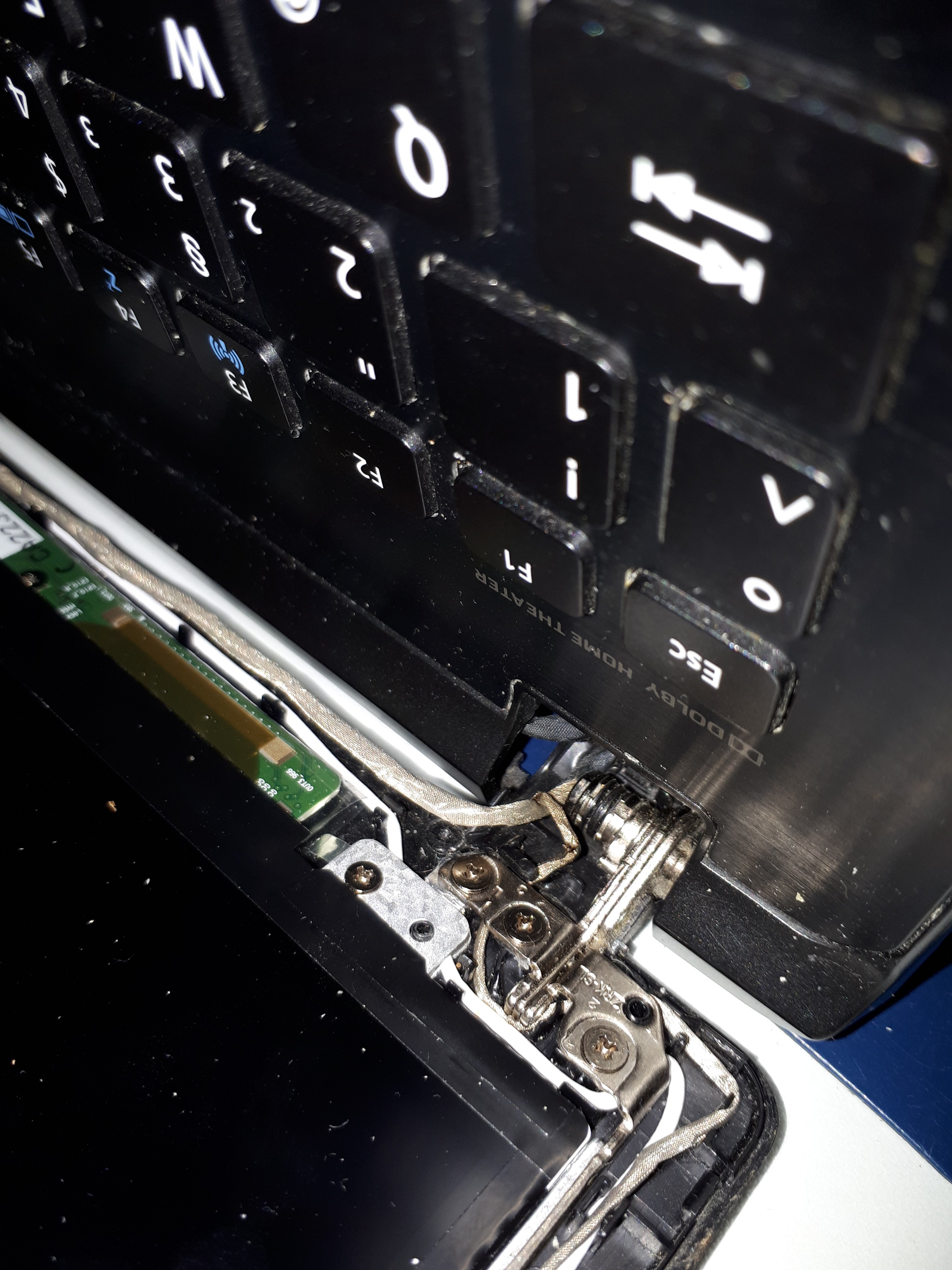

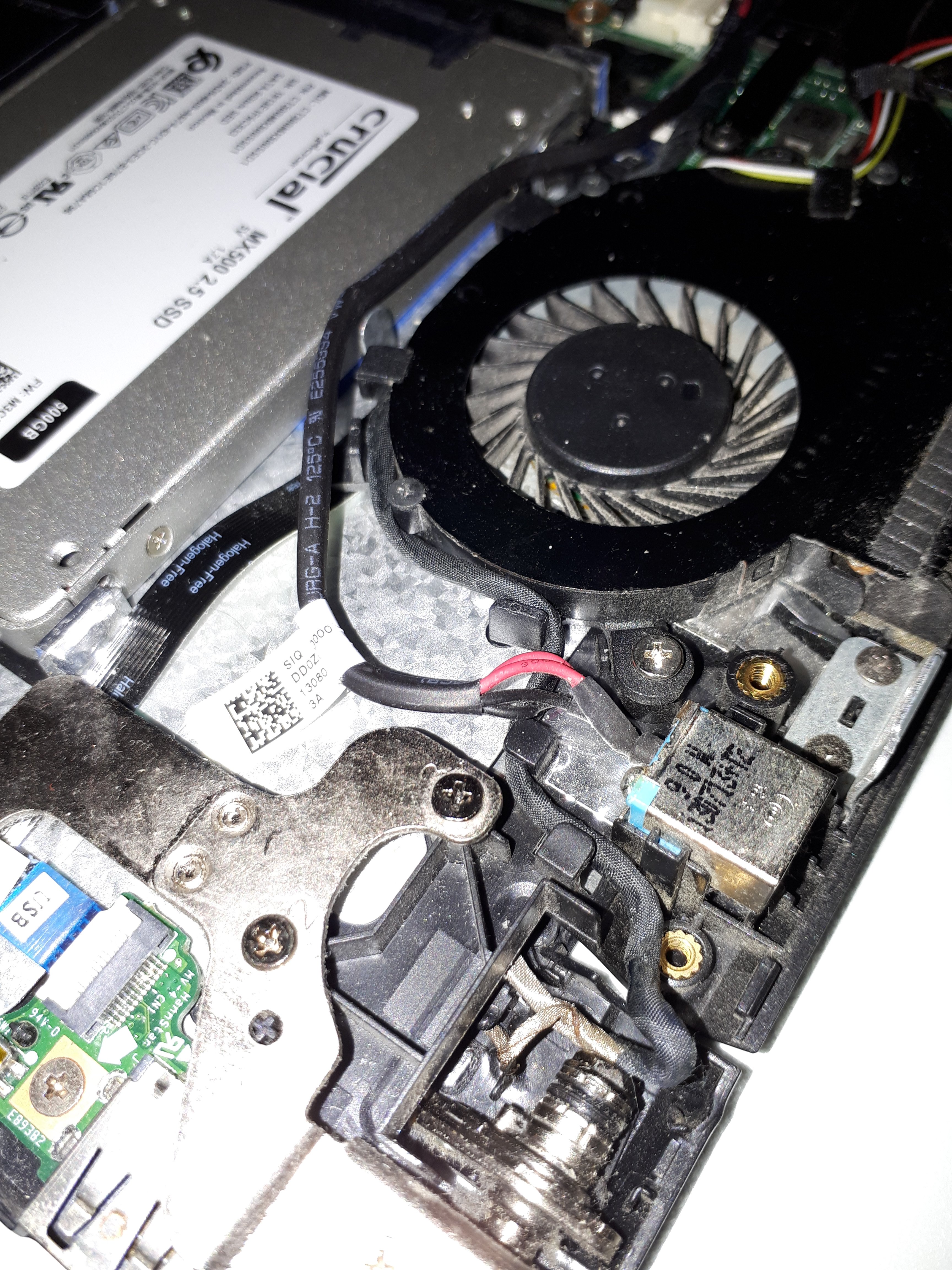

Ich bin mir eigentlich recht sicher, das Kabel so wie das alte verlegt zu haben. Mir ist nur aufgefallen, dass es etwas länger war als das alte. Also habe ich bei den Scharnieren noch etwas Puffer dazu gemacht. Warm ist es glaube ich vor allem in der Nähe von den Scharnieren geworden.
Zur Demonstration habe ich mal zwei Bilder angehängt. Allgemein ist das Acer-Modell das ich habe schon eine etwas wackelige Konstruktion.
// Edit: Es sieht aber fast so aus, als wäre etwas an der Stelle kaputt gegangen, wo sich das Kabel splittet. Besser und liebevoller ohne das Kabel zwanzig Mal zu drehen habe ich das aber auch nicht hinbekommen.

Ok, kleines Update: Ich denke zu wissen, wo das Problem lag: Das Einzelkabel für die Webcam (das ist direkt im Displaykabel integriert) wurde vermutlich durch äußere Einwirkungen demoliert (z. B. beim Display auf- und zuklappen). Dabei ist bei diesem Kabel vermutlich ein Kurzschluss aufgetreten und hat oben beschriebene Effekte verursacht.
Ich habe nun liebevoll das Kabel an dieser Stelle abgeschnitten und nur noch eine Verbindung zum Display (hätte man sowieso nicht mehr reparieren können). Das geht wieder. Webcam geht nun entsprechend nicht, aber als Übergangslösung ist das Ordnung. Evtl. bestelle ich demnächst^TM ein neues Kabel, aber eventuell bei einem anderen Händler (das, was ich habe, hat auch nicht ganz 100 prozentig gepasst).
