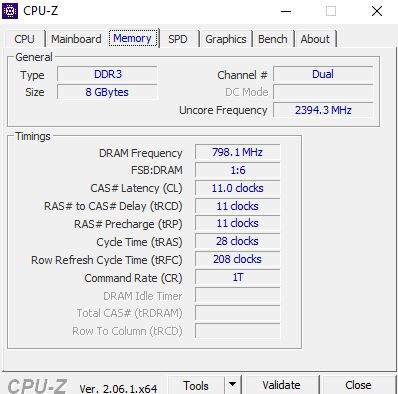

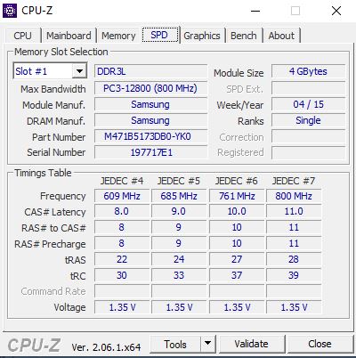

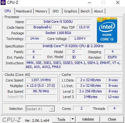

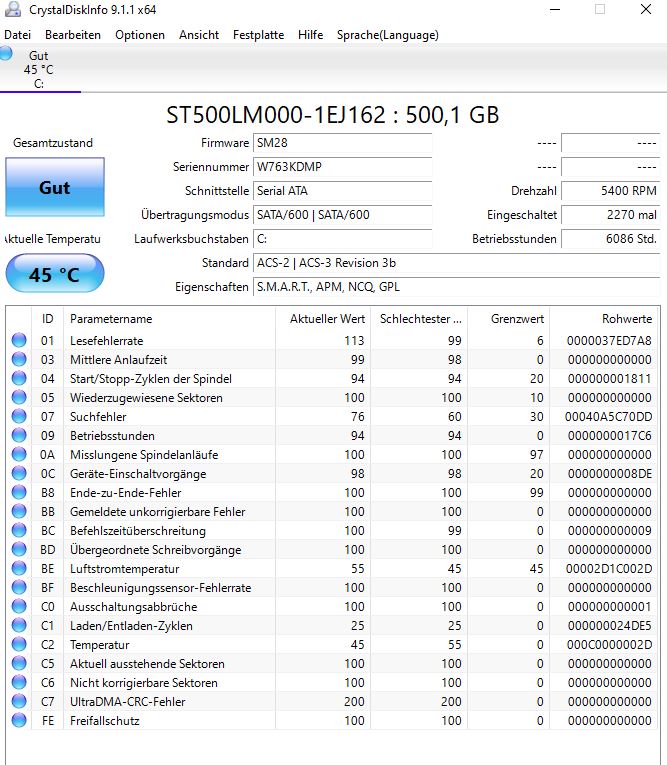

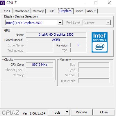

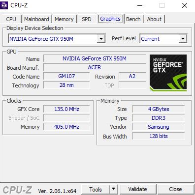

Der absolute Flaschenhals dürfte bei Dir derzeit die fehlende SSD sein! Daher würde ich testweise erstmal nur die HDD gegen eine SSD tauschen, und dann schauen. Danach ggf. mit RAM nachrüsten.

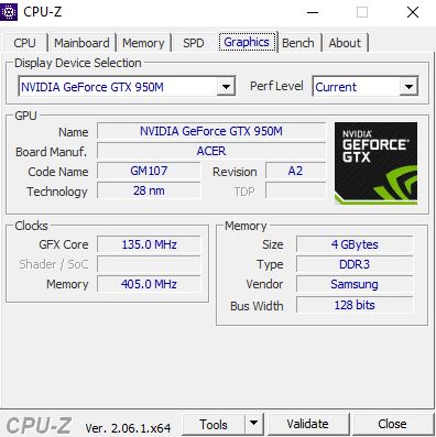

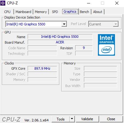

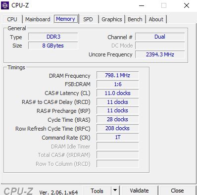

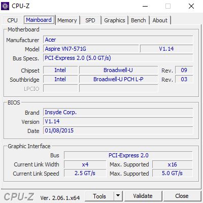

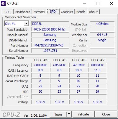

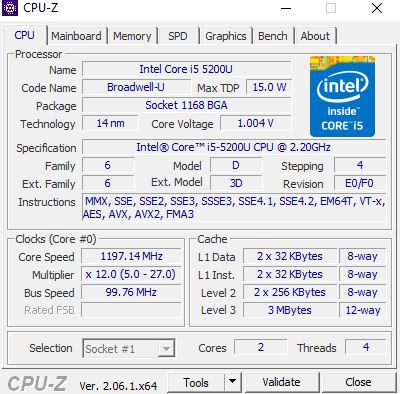

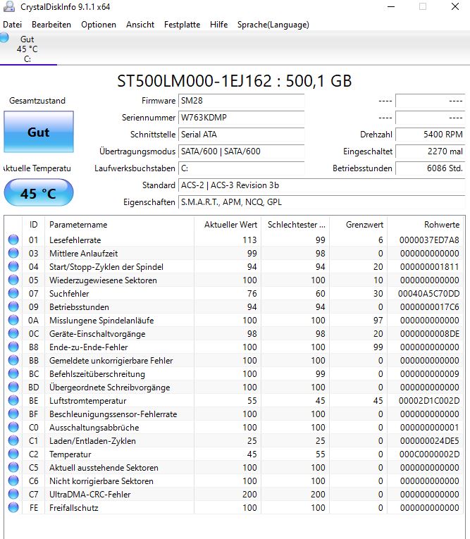

Um zu kontrollieren, was bei Dir exakt verbaut ist, poste bitte Screenshots von CPU-Z und Crystal Disk Info:

Hier sind die Daten von CrystalDiskInfo und CPU-Z:

@Dr. McCoy Ich habe die fehlenden Screenshots nachgereicht!
Sehr gut, die Infos decken sich mit dem im Web gelisteten.
