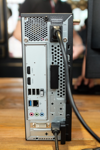

Hallo guten Abend Basler,
Ich habe diesen PC hier : https://www.euronics.de/computer-un...aspire-xc-780-dt.b8eeg.003-desktop-pc-schwarz
Möchte ihn nun in ein anderes Case einbauen. Bin mir jetzt nicht sicher wegen dem Formfaktor, ist das Mini ITX ?
Finde leider keine genauen Infos dazu.
Einfach mal das Gehäuse aufschrauben und nachsehen/messen? Würde spontan auf ITX oder den Slotblenden und Gehäuseabmessungen nach sogar mATX tippen.
Muss ich am WE mal machen.
Habe mir halt ein paar Gehäuse angeschaut bei Case King und wenn ich Mini ITX als Filter eingebe und mir die Gehäuse anschaue sind bei vielen die Aussparung für das Netzteil viel zu groß.
Verwirrt mich etwas.
ganz einfach, weil die meist ein normles ATX Standard Netzteil verwenden.
dein PC hat hat kein normales Netzteil. da wird im Gehäuse eine andere Netzteil Form drin sein.
du brauchst da wahrscheinlich auch ein neues Netzteil, wenn du ein neues Gehäuse haben willst
Für mich sieht das so aus als ob Du das Netzteil sowieso nicht ausbauen kannst. Aber rein sehen kannst nur Du ;)
Das Mainboard wird da sicher keine großen Probleme machen. Außerdem paßt ein kleines MB immer ein ein größeres Gehäuse. Wenn Du ein µATX oder ATX Gehäuse kaufst wird es passen. Guck dir halt an ob das Netzteil normale Anschlüsse hat und nicht irgendein komischer Acer Stecker, den dann natürlich kein normales NT hat, vorhanden sein muß.
Warum willst Du das überhaupt machen? So ein kleines Gehäuse bekommst Du nicht wieder.
und bei Gelegenheit guck gleich rein ob das MB ein 20/24 Pol Stecker hat und auf Nummer sicher gehen min. noch ein 4 wenn nicht sogar 8Pin CPU Anschluss. Falls das nicht der Fall sein sollte und du das Netzteil auch nicht ausbauen kannst, hatt sich die ganze Sache mit einem "Das geht nicht!" abgeschlossen.
