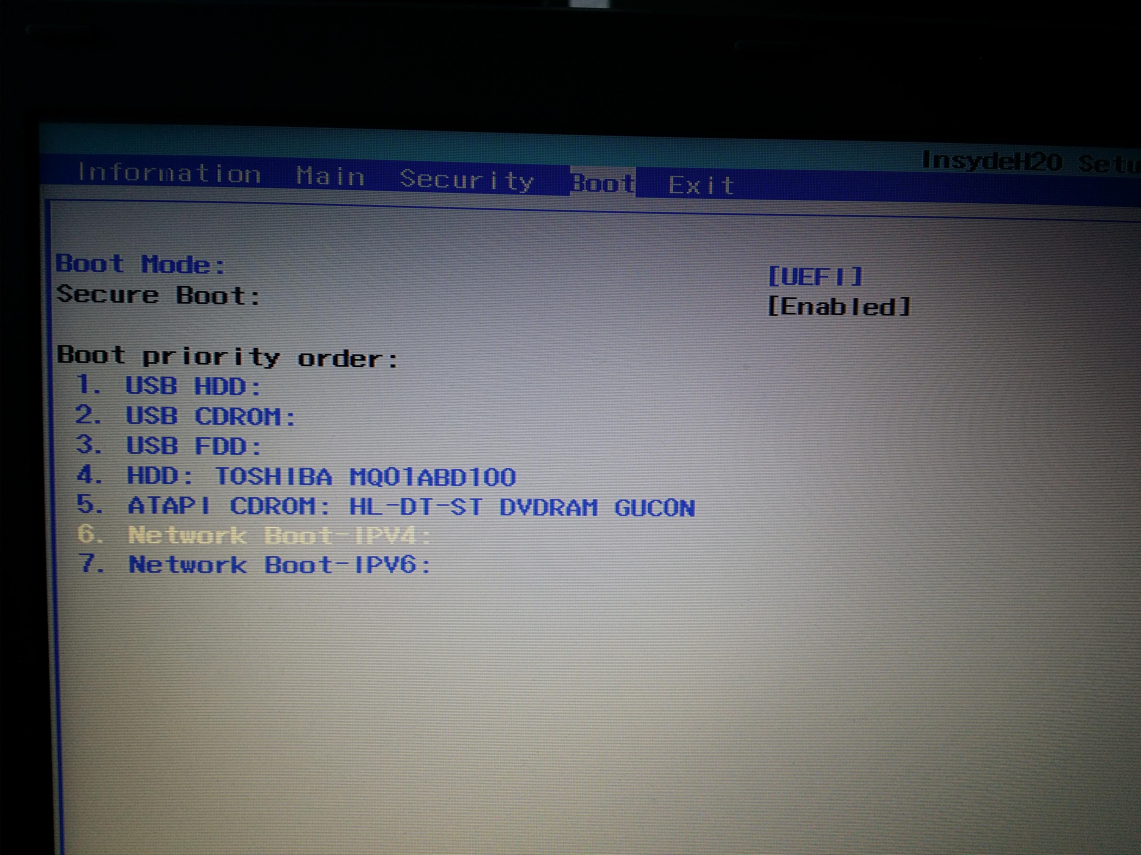

Der Stick wird im BIOS nicht angezeigt.

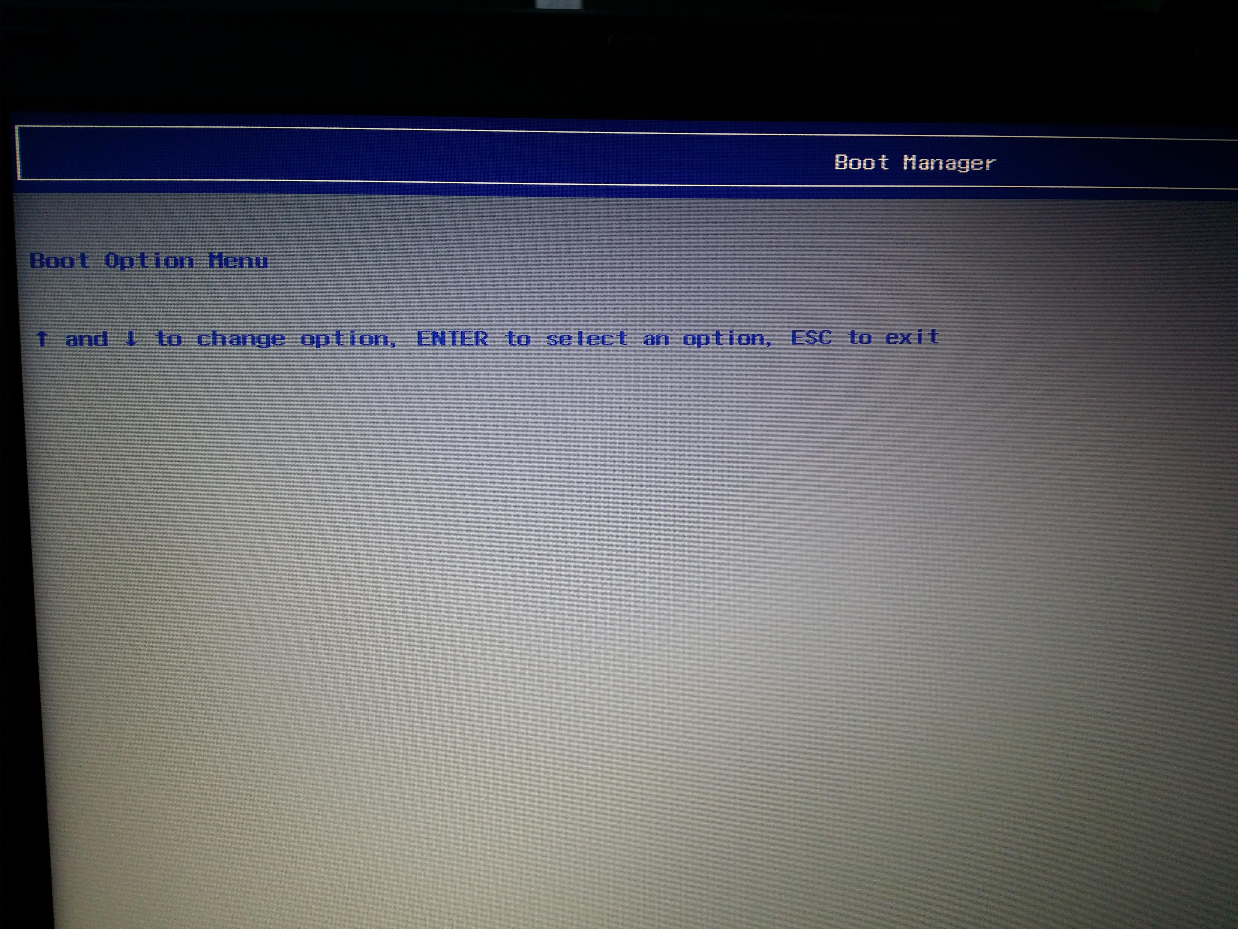

Über F12 komme ich in den Boot-Manager, hier wird NICHTS aufgelistet. ...

Secureboot ist eingeschaltet und lässt sich nicht abschalten. Wie auf dem ersten Bild zu erkennen ist dieser Eintrag schwarz.
Es ist auch allgemein ein sehr minimalistisches BIOS.

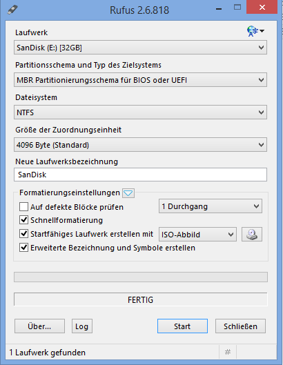

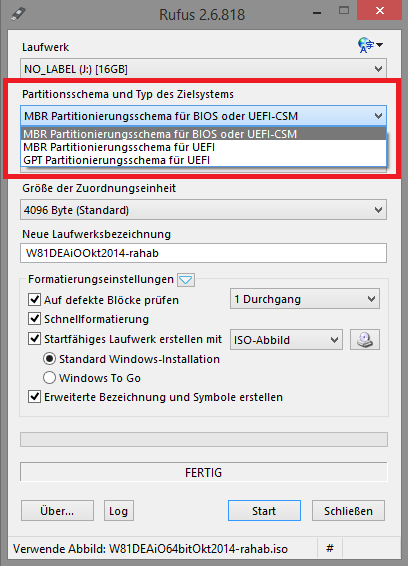

1. Welches der 3 Partitionsschemen soll ich bei Rufus auswählen?
2. Wahrscheinlich FAT32?
3. Ich habe eine ISO. Also wähle ich bei Rufus "ISO-Abbild"? "MS-DOS" ist denke für ältere Windows Betriebsysteme.
Nein, NTFS als Dateisystem; Partitionsschema weiß ich nicht, müsste man ausprobieren, eigentlich müsste bei UEFI beides gehen.
Die restlichen Einstellungen können so bleiben, die Überprüfung kannste abstellen, als .iso wählst Du das Windows-Image, das du hast.

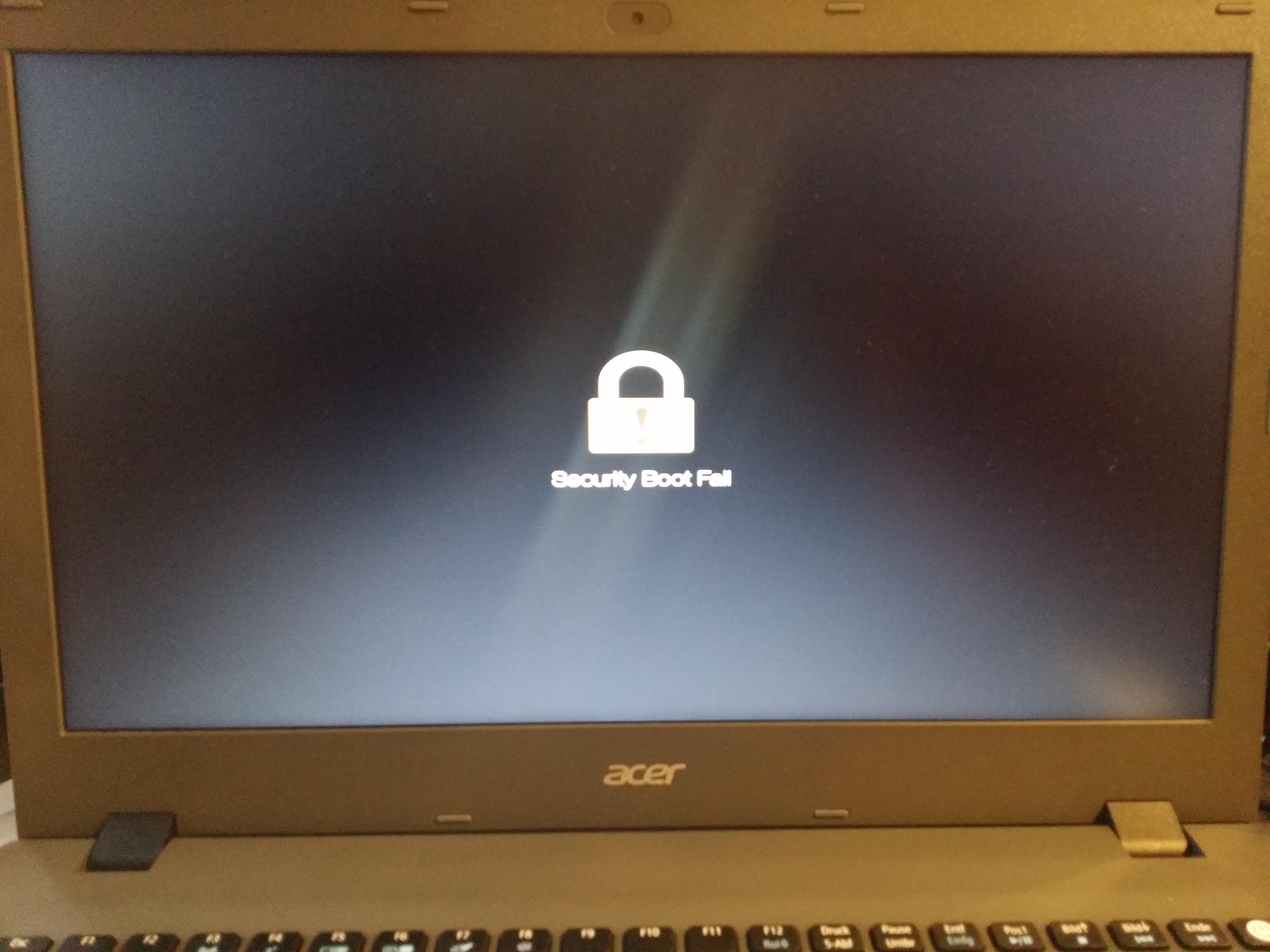

Der jetzige USB-Stick wird im BIOS erkannt und angezeigt.
Anstatt "no Bootable Device" kommt jetzt die Meldung "Security Boot Fail"
so und jetzt?

Dann hat der Laptop ein Problem mit dem Start von fremden Datenträgern. Das muss abgestellt werden, wobei eine google-Suche ergeben hat, dass das bei dem Laptop nicht so einfach sein soll und jeder Datenträger außer der internen Festplatte verweigert wird.
Entweder im BIOS auf Legacy stellen oder weiter experimentieren......

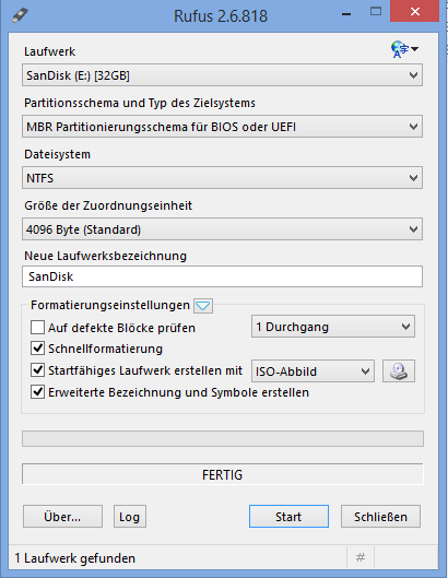

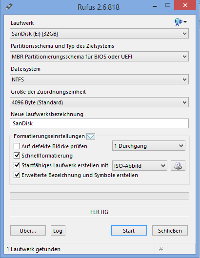

Bei Rufus nix einstellen, nur auf das Disketten-Symbol drücken !!
Das Tool funktioniert gut, allerdings bekomme ich weiterhin die Meldung "Security Boot Fail"

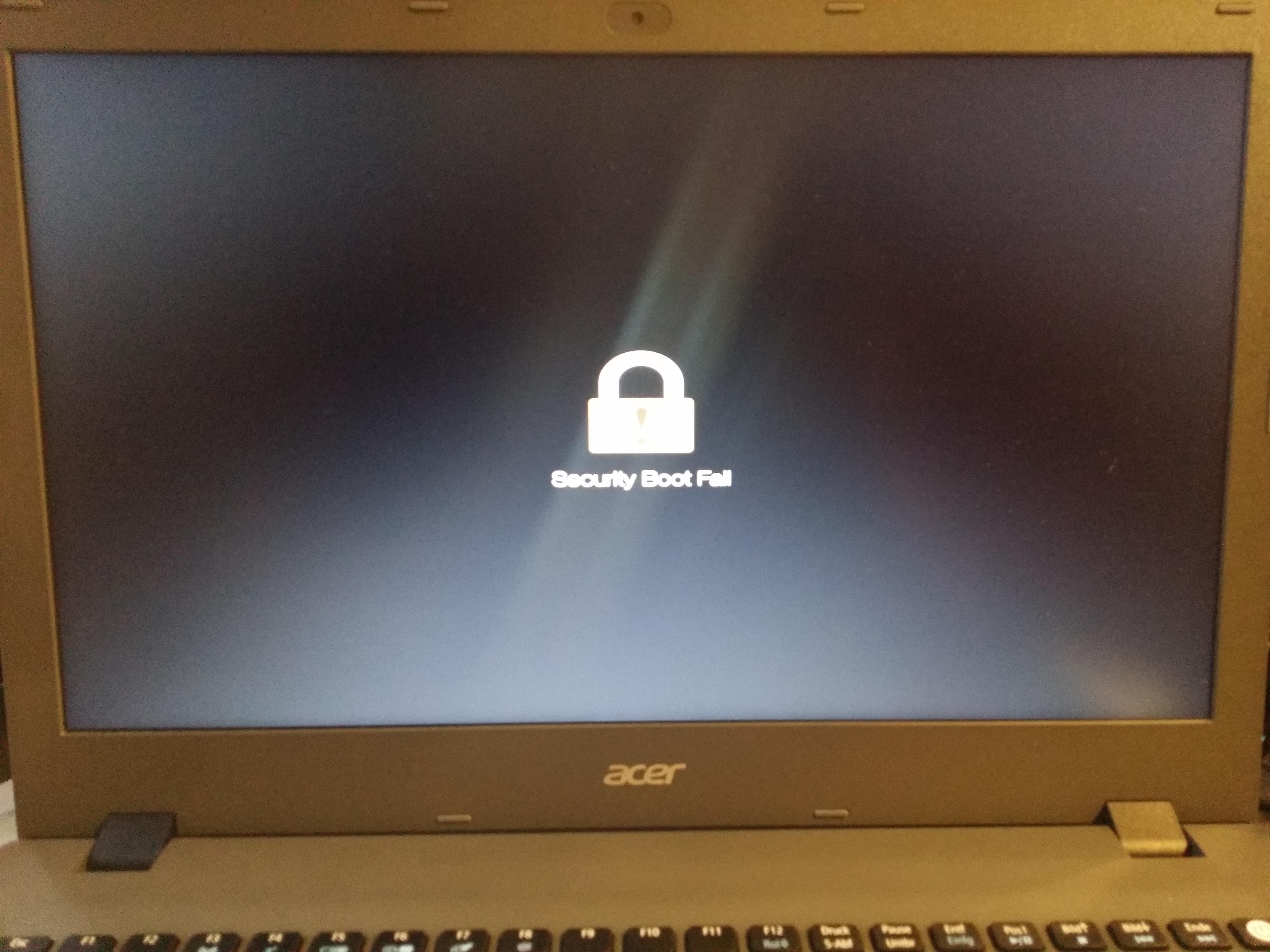

Ich habe eine Lösung zum dem Problem: "Security Boot Fail"
Ich habe eine Antwort vom acer-Support erhalten.
Falls das Bild irgendwann mal offline sein sollte, hier nochmal als Text:
Wir freuen uns, dass Sie sich für ein Aspire E5-573 entschiedne haben.
Um die Secure Boot Funktion zu deaktivieren, gehen Sie bitte, durch drücken der Taste F2 direkt nach dem Einschalten, ins Bios.
Im Bios setzen Sie dann unter "Security" ein Supervisor Passwort.
Ist dieses gesetzt, können Sie die Funktion unter "boot" deaktivieren.
so und jetzt?
