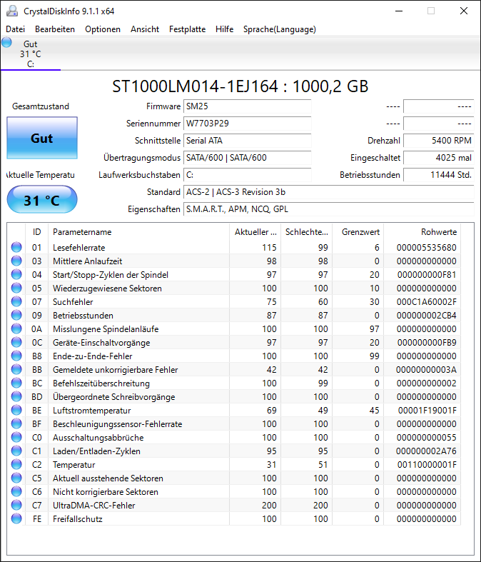

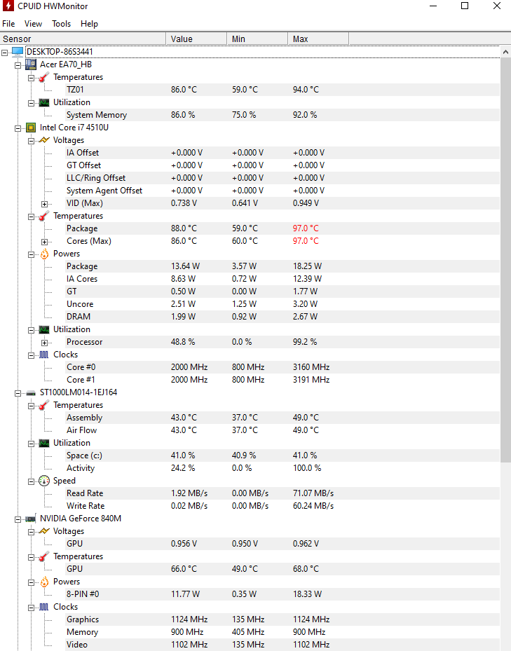

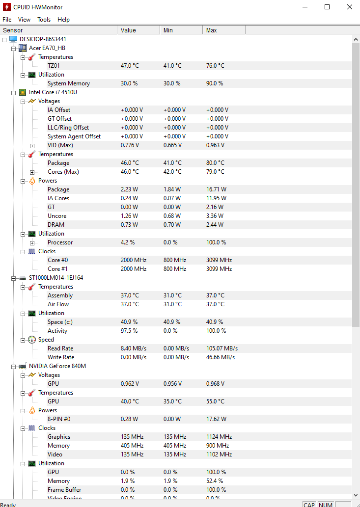

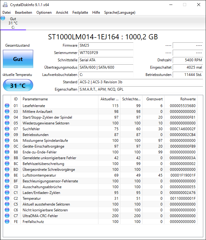

Ich habe Crystal Disk laufen lassen und die Temperatur überprüft währen World Of Warcraft lief.

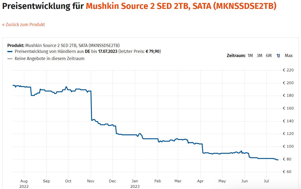

die Preise bei den SSD's gehen weiter runter. Kaufe dir eine SSD, klone deine HDD, und SSD einbauen.
Eine Mushkin 1-2TB geht prima. LINK

Auf deinem CDI Screenshot ist erstmal nichts dramatisches. Das einzig seltsam sind die 3A (58) "Gemeldete unkorrigierbare Fehler".

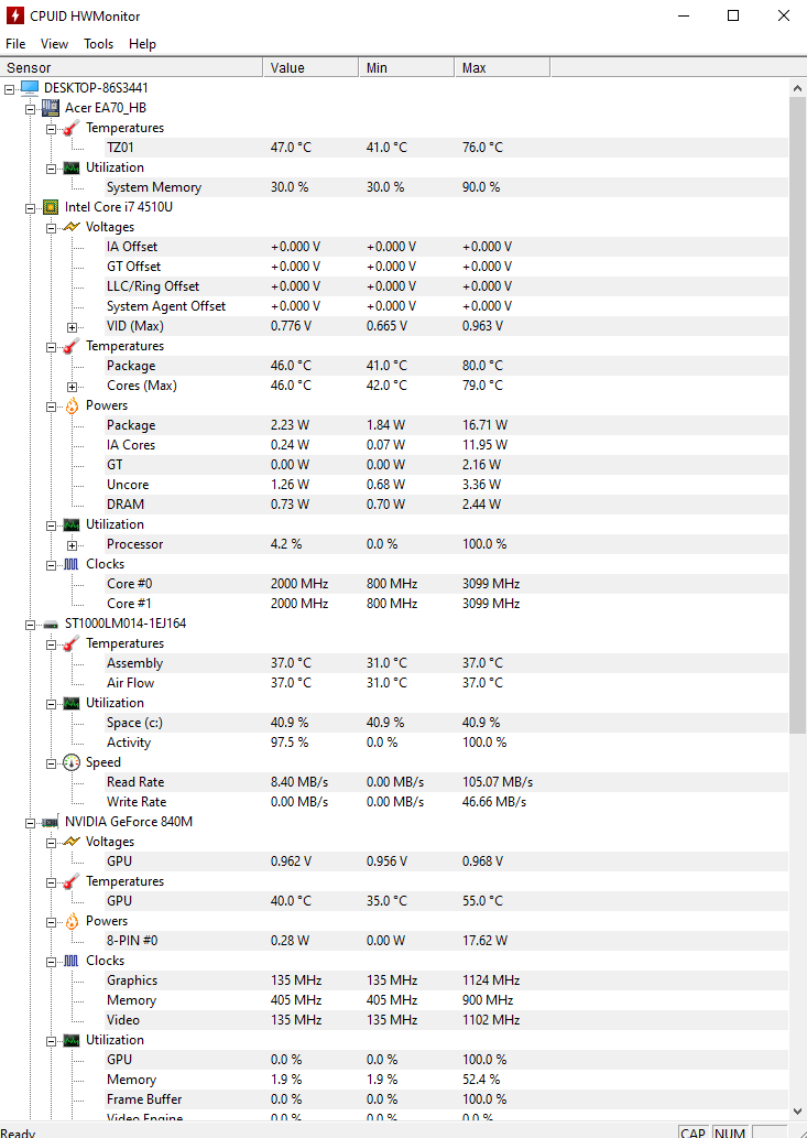

Auf dem CPUID Screenshot sehe ich eine Auslastung von 97,5% und er liest 8,4 MB/s von der Platte. Platte ist also am Anschlag, viel mehr geht nicht. Ist eine Momentaufnahme, aber schau mal live drauf. Wenn die ständig an 100% ist, dann ist entweder gerade vielleicht ein Update am Laufen, oder die Platte hängt doch irgendwie.
Temperaturen sind auf den Bildern OK.
Sind die Bilder bei WoW entstanden? Die GPU ist auf dem Minimaltakt. So wäre es halt kein Wunder, mit 135 MHz schafft die GPU natürlich nix. Das kann aber durchaus daran liege, weil du aus dem Spiel raus getabt bist und daher die GPU wieder ordnungsgemäß runter getaktet ist. Müsste man also mal wirklich im Spiel messen.
Ja, das ist eine SSHD (st1000lm014-1ej164). Auch wenn CDI nichts Auffälliges zu Tage bringt, kann dennoch ein Sterben der Hybridkonstellation zu solchen Problemen führen. Ich würde diese SSHD daher auf jeden Fall gegen eine SSD tauschen. MX500 wurde ja schon genannt, u.a.

Werde nochmal drauf achten ob die Platte die ganze Zeit diese starke auslastung hat, zu dem Zeit Punkt wo ich HWmonitor laufen ließ war nur world of Warcraft an, kein Update oder sonstiges.
Hatte den Screenshot von HWmonitor gemacht als world of Warcraft aus war, weil das tapen auf den Desktop während dem Spielen zum Absturz oder manchmal kompletten frez des Laptops führt. Eventuell ist deswegen der Wert bei der Grafikkarte so gering. World of warcraft läuft momentan aber auch auf den minmal Einstellungen.

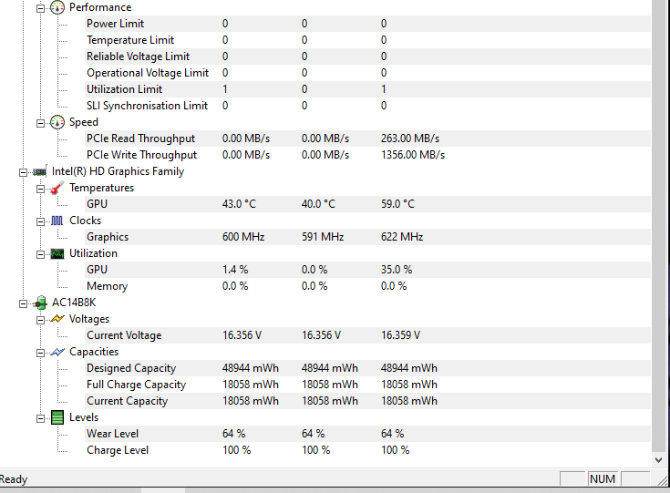

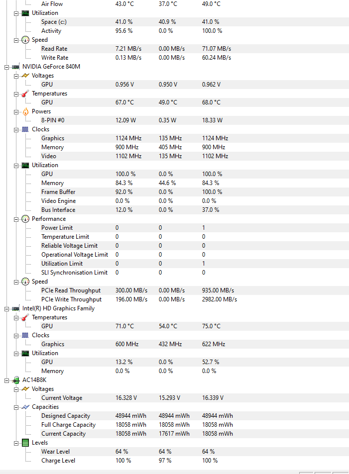

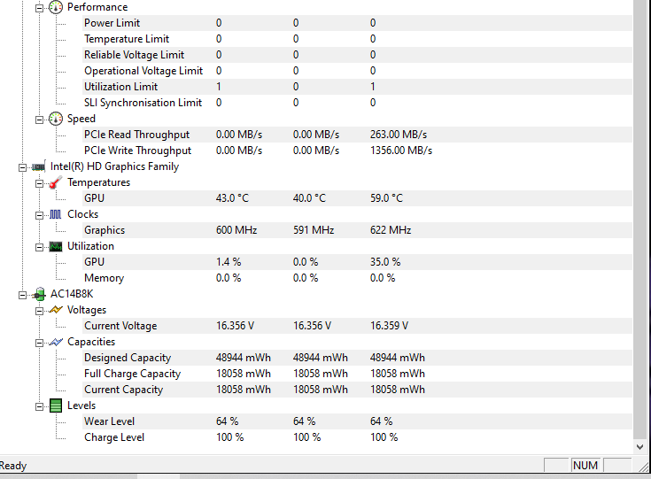

Habe nochmal HWMonitor laufen lassen während das Game längere Zeit an war und habe ein Screenshot diesmal gemacht währen World of Warcraft noch lief.
Bei dem I7 Core steht diesmal bei Max eine rote Zahl, der Laptop wurde also mitten drin zu warm?.

nuja, wir haben halt auch recht extreme temperaturen, definitiv die heisseste zeit des jahres, der juli.
insofern wundert es ned.
so gut wie alle laptops kriegen grenzwertige temps wenns 30°+ raumtemp hat.
ich hab da neben dem oldtimer, auf dem ich da tippe, einen 180er fan stehen, der das notebook und mich bestreicht.
wenn ich den wegtue, wird das notebook als ganzes so warm, daß das board abdreht.
ok, da ist eine cpu drin, die da eigentlich ned reingehört, jo, früher waren die gesockelt...
Bis zu 100Grad dürfen bei dem Prozessor sein, ist halt nah dran aber nicht bedenklich.
Der Empfehlung, die HDD gegen eine SSD zu tauschen, schließe ich mich an.
CU
redjack
Intel sagt, bitte maximal 100 °C.
Das ist also ganz knapp. Aber wie oben steht, das ist ein Laptop Problem generell.
Ab 100 °C passiert nichts schlimmes, aber sie taktet sich zum Selbstschutz runter. Dann wird alles langsam.
Aber da dir das ja höchstens im Spiel passiert, ist das kein Grund für Office und Internet so zäh zu sein.
Die GPU taktet auf dem Screenshot hoch, ist also auf Maximum und kann einfach nicht mehr.
