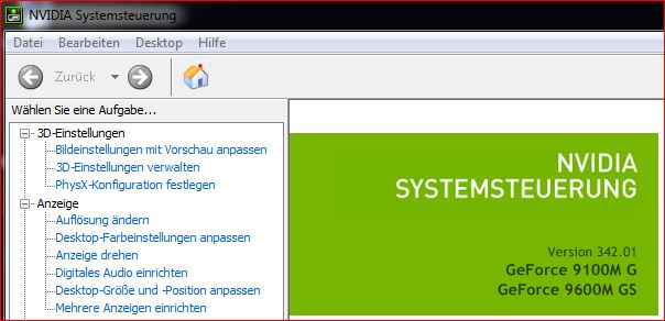

Ja, es gibt Programme unter den Nvidia 3D Settings, auch den Firefox. Aber die einzige Stelle an der ich einzelne GPUs wählen kann ist der Punkt "CUDA". Änderung auf die 9600 macht keinen Unterschied.
Ja das mit cuda is was anders. Wie gesagt, bei Intel/Nvidia kann man da direkt die gpu wählen. Schade, dann kann ich dir leider nicht weiterhelfen.

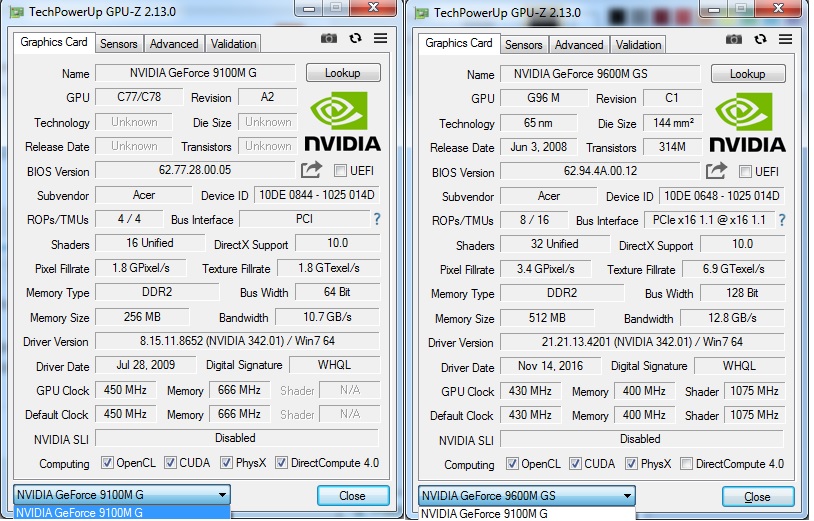

Danke, dass Du es versucht hast. Könnte es sein, dass die 9600/9100M kein h.264 unterstützen und die Videos deshalb so ruckeln? Ich habe mir mal GPU-Z installiert und wenn ich unter GPU-Load Schaue passiert dort beim Abspielen nichts. Maximal mal 3-5%. Meist eher 0%. Aber die CPU geht auf 98% Last.
Hardwarebeschleunigung ist im Browser aktiviert.
Ich bin durchaus in der Lage einen Gerätemanager, Aufkleber auf dem Gerät, die Nvidia Systemtools als auch GPU-Z zu lesen. Dort stehen zwei Grafikkarten. Und von einer 9400M G gar nichts.
Notebooks wurden auch anno 2009 bereits in verschiedenen Konfigurationen angeboten. Z.B. als 7530G-704G50Mi
Die 9100M G ist eine im Chipsatz integrierte, die 9600M GS eine dedizierte.
