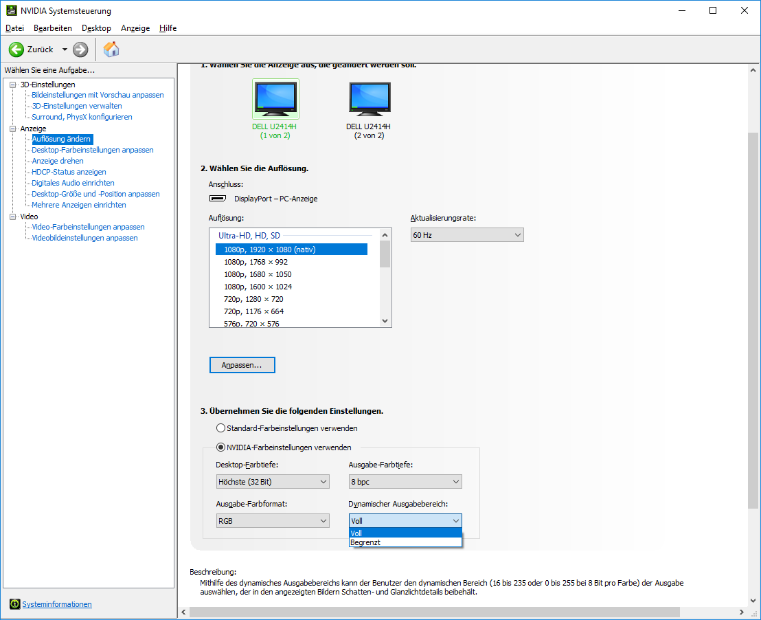

Bei meinem Acer Bildschirm ist ein Problem aufgetreten, habe bisher immer den DVI Eingang genutzt nun wollte ich auf HDMI wechseln. Über HDMI ist der Monitor jetzt aber ziemlich verweicht bzw. das Bild sieht so aus als hätte jemand den Kontrast ziemlich hoch gestellt (was nicht der Fall ist). Am Kabel kann es nicht liegen habe schon mehrere ausprobiert (an meinem 2. Monitor ist das Bild Normal) an den Einstellung auch nicht, da habe ich auch schon alles mögliche versucht.
Wenn jemand noch einen Tipp hätte wäre ich ziemlich dankbar
Danke im Voraus Nico
Weil das alte Kabel schlicht zu kurz ist, da ich nen neuen Schreibtisch habe müsste also ein längeres DVI Kabel kaufen
Das wird wohl der Vorteil von HDMI sein, daß du im Treiber erst den Farbraum (Dynamischer Ausgabebereich) auf den vollen Wert 0 bis 255 stellen mußt und was weiß ich sonst alles noch!
https://www.pcgameshardware.de/Nvid...I-Monitor-dynamischer-Ausgabebereich-1215300/
so eventuell:
https://www.computerbase.de/forum/t...-fehlt-in-der-nvidia-systemsteuerung.1808275/
