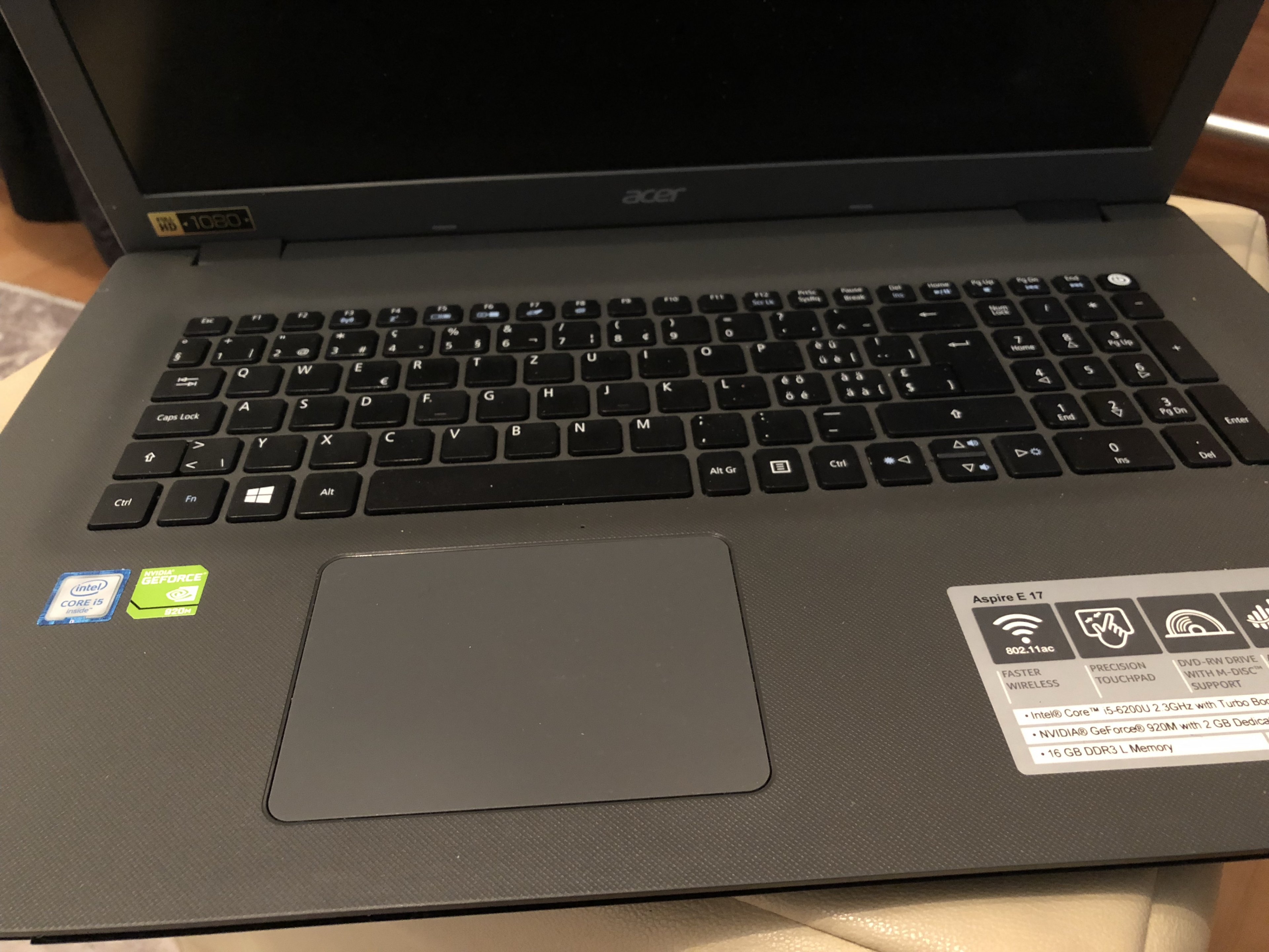

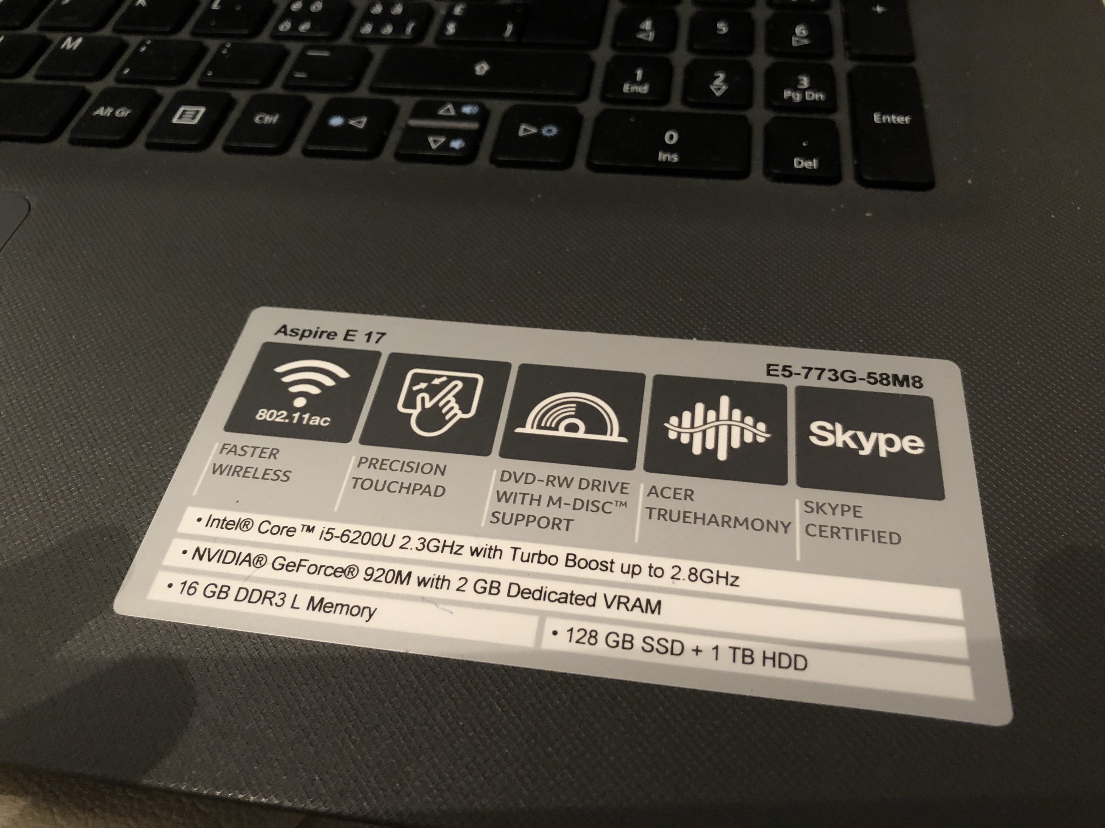

Bei mir (Acer Aspire E 17) zeigt es "Windows wird vorbereitet. Schalten Sie den Computer nicht aus" und das schon seit 9-10 Stunden.

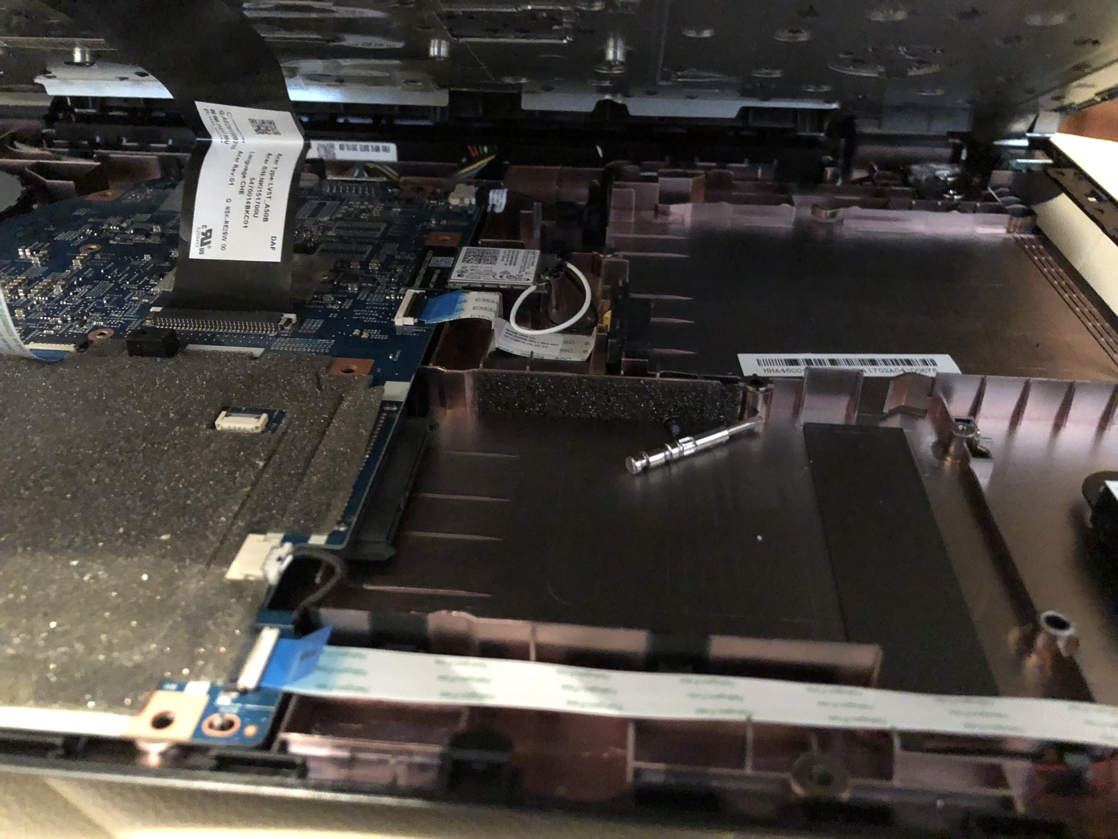

Ich habe jetzt die HDD herausgenommen, aber wie komme ich an die SSD? Ich habe so ein USB 2.0 HDD Sata Adapter und wollte es mit dem Adapter formatieren, aber ich weiss nicht wo die SSD verbaut ist?
Oder was kann ich machen, es ist mir egal wenn ich Windows neu installieren muss (wie?) Es ist mühsam, dass ich seit Stunden warte und es passiert nichts

Vermutlich eine m.2., kann ich die SSD iergendwie
Cardhu schrieb:
Die SSD wird ein M.2 Modell sein und wohl irgendwo links im Gerät. Allerdings weiß ich noch nicht, warum du die ausbauen willst :D
Weil ich dachte ich kann die SSD an Adapter anschliessen und dann mit anderem Computer formatieren.

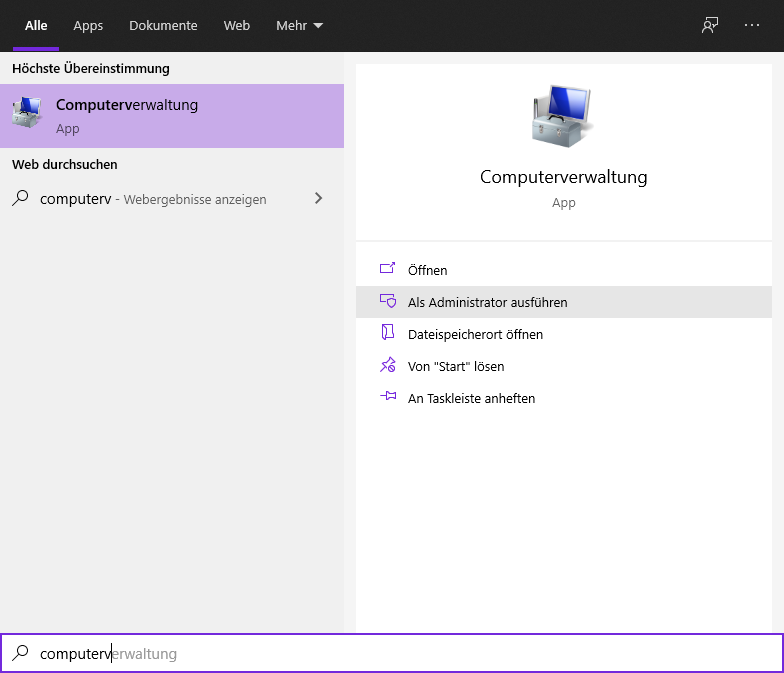

Computerverwaltung öffnen
  1. Windows-Suche öffnen (
    +S drücken)
  2. Computerverwaltung im Such-Feld eingeben.
  3. Rechts den Eintrag 'Als Administrator ausführen' auswählen.

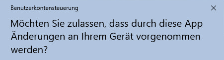

  4. Hat der Benutzer keine Administratorrechte wird der zur Eingabe des Passworts des Administrators aufgefordert.
    Siehe Benutzerkontensteuerung (Windows 10) | Microsoft Docs
  5. Die Computerverwaltung wird geöffnet.
  6. Unter Datenspeicher die Datenträgerverwaltung öffnen
    Rechts werden die Datenträger / Partitionen angezeigt.
