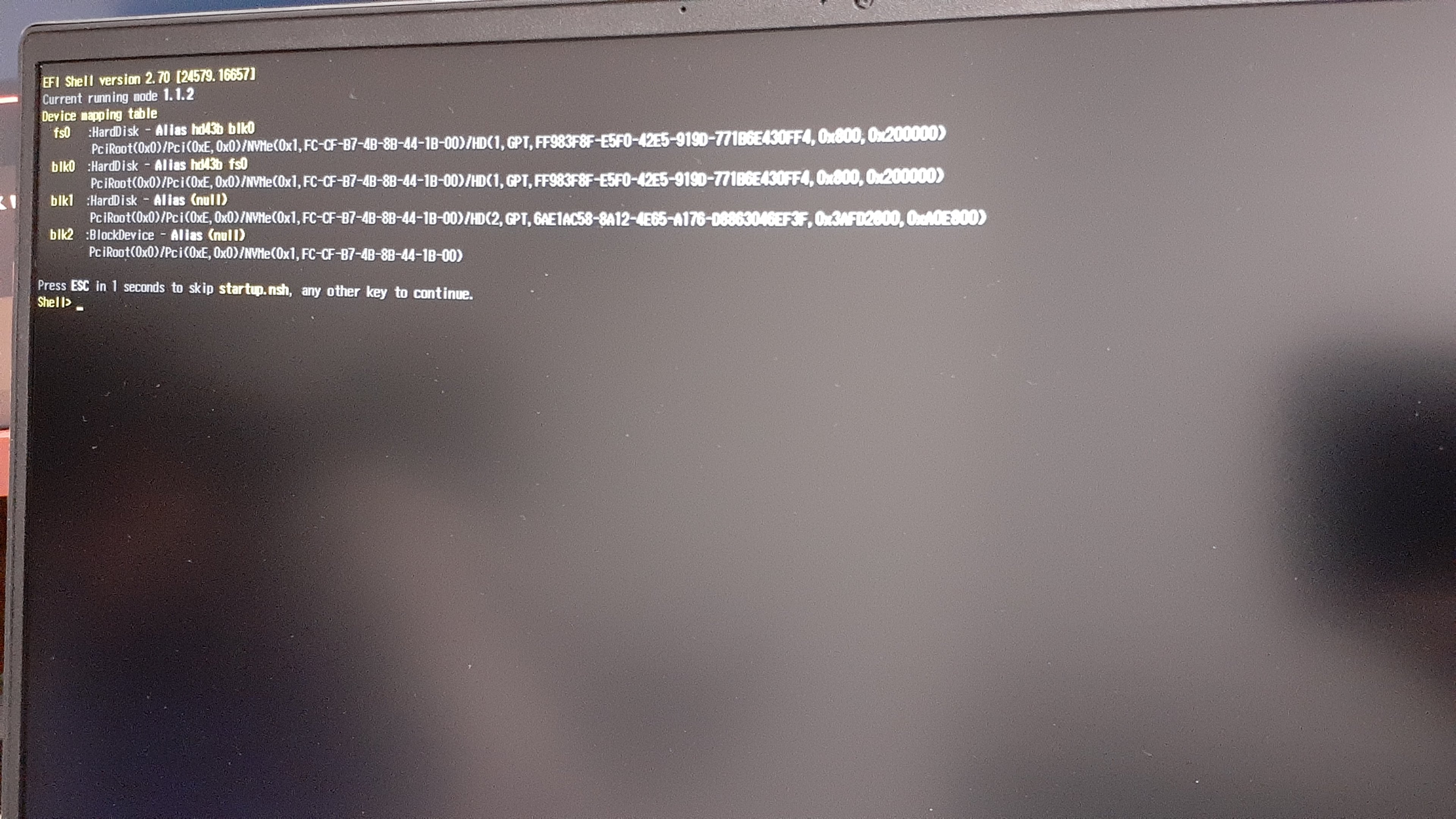

Und zwar kam dieses Notebook ohne OS und ich möchte vorerst Windows 10 installieren. Ich möchte Windows natürlich per USB installieren. Ich habe mit dem Media Creation Tool Windows 10 auf den USB erstellt jedoch wurde dieser nicht vom Acer erkannt. Ich habe im BIOS Secure Boot ausgeschaltet und der Boot Mode ist auf "UEFI" eingestellt. Ich habe auch das F12 Boot Menu aktiviert. Jedoch wird die USB nicht angezeigt. Beim Starten des Notebooks wird nur ein EFI Shell version 2.70 angezeigt (Rechtsklick aufs Bild und in neuem Tab öffnen für volle Ansicht):
Auch habe ich im fs0 Verzeichnis nachgesehen ob dort irgendwelche Dateien sind, es war aber leer (Rechtsklick aufs Bild und in neuem Tab öffnen für volle Ansicht):

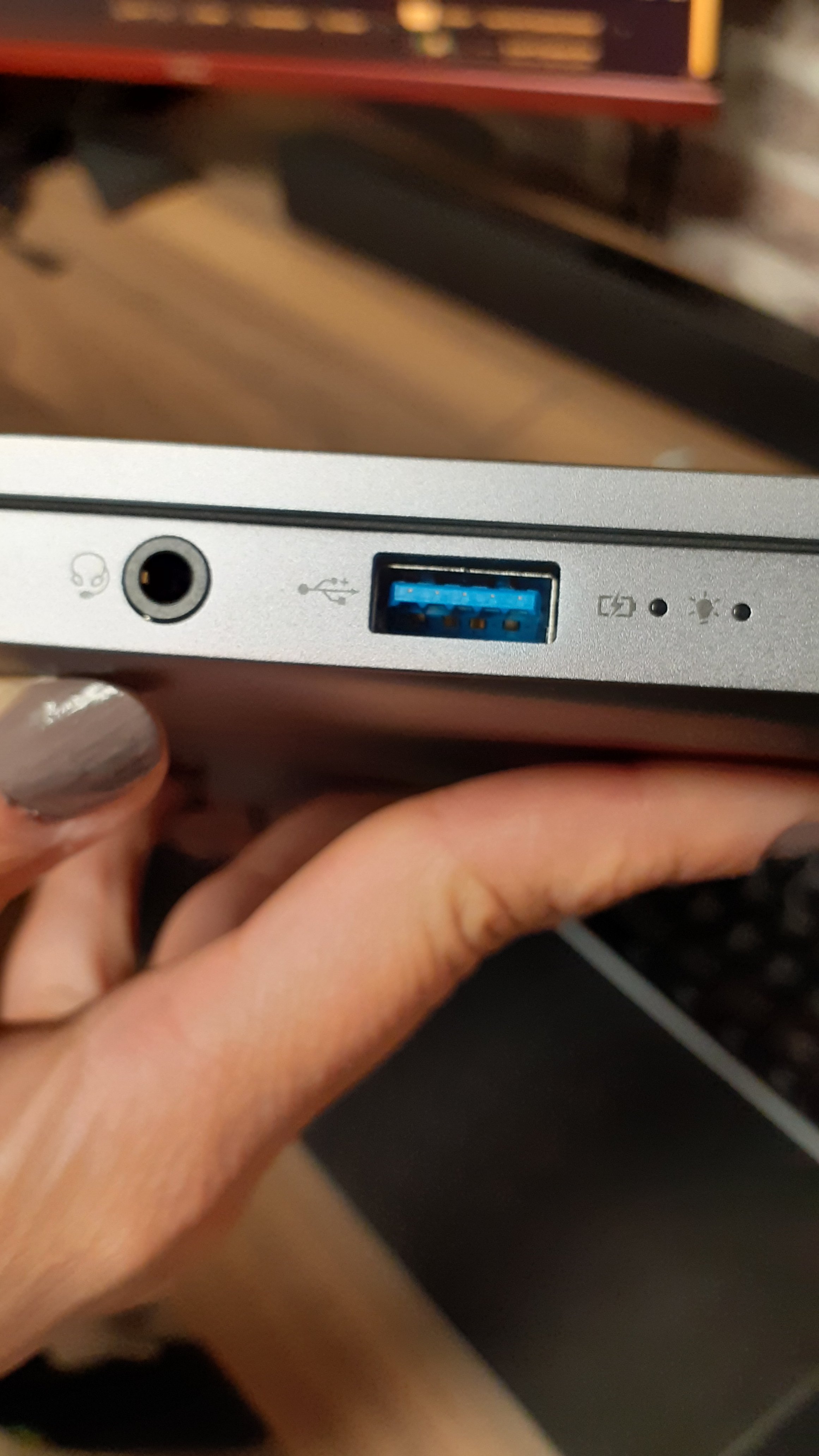

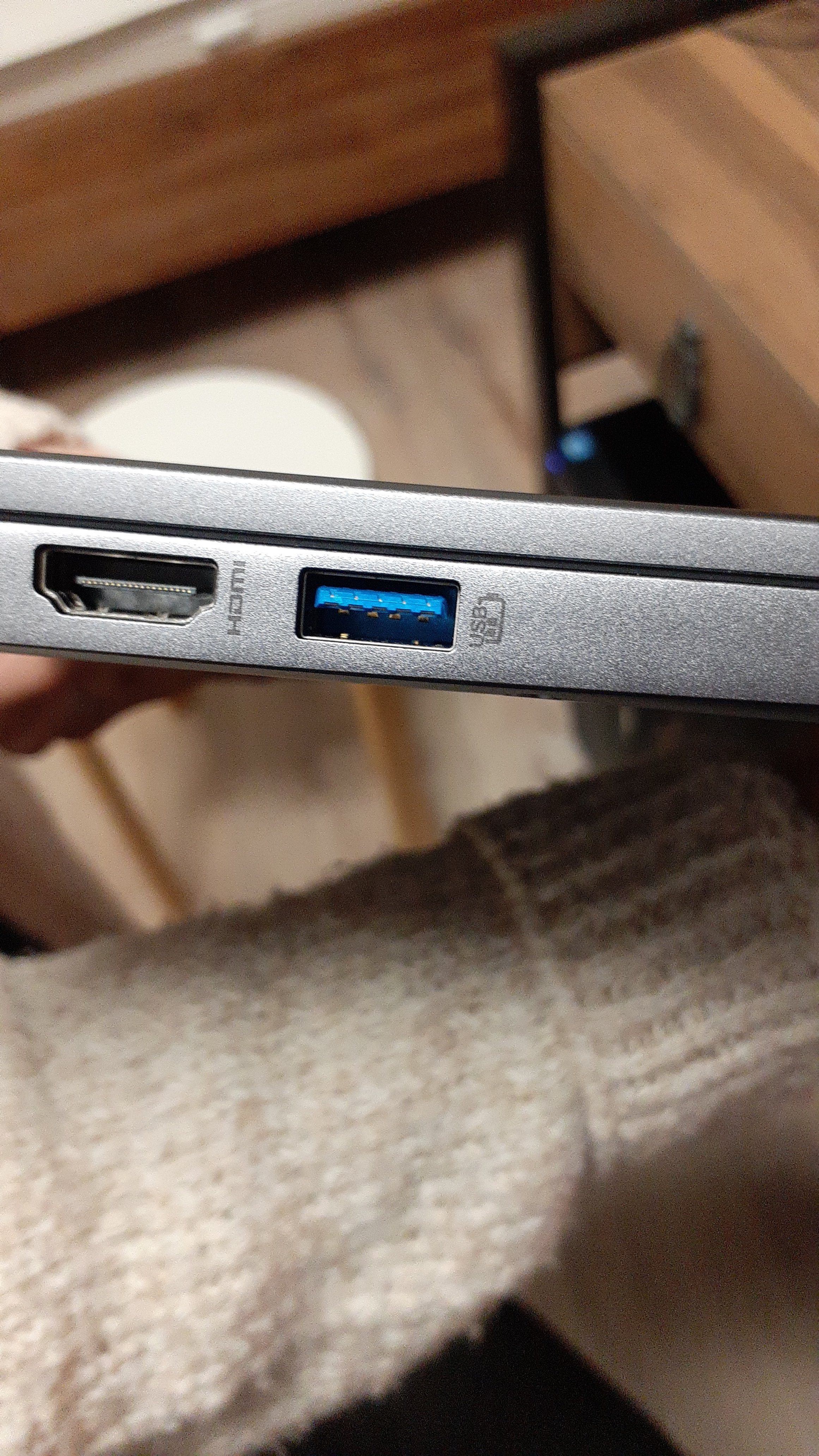

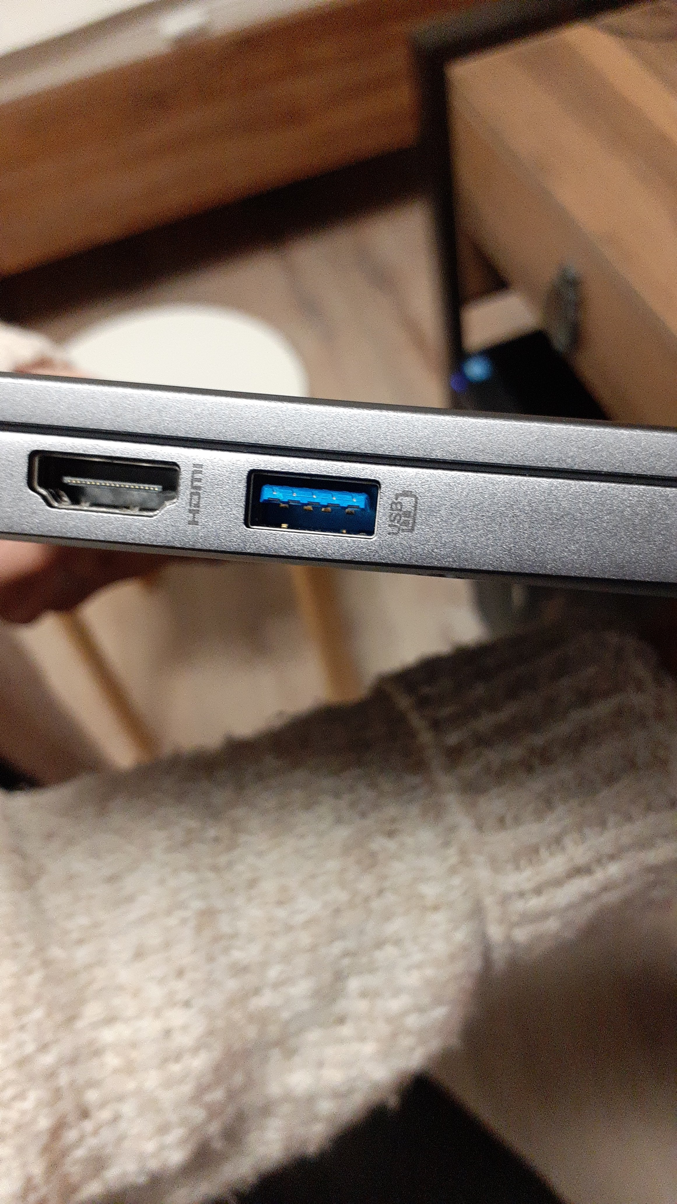

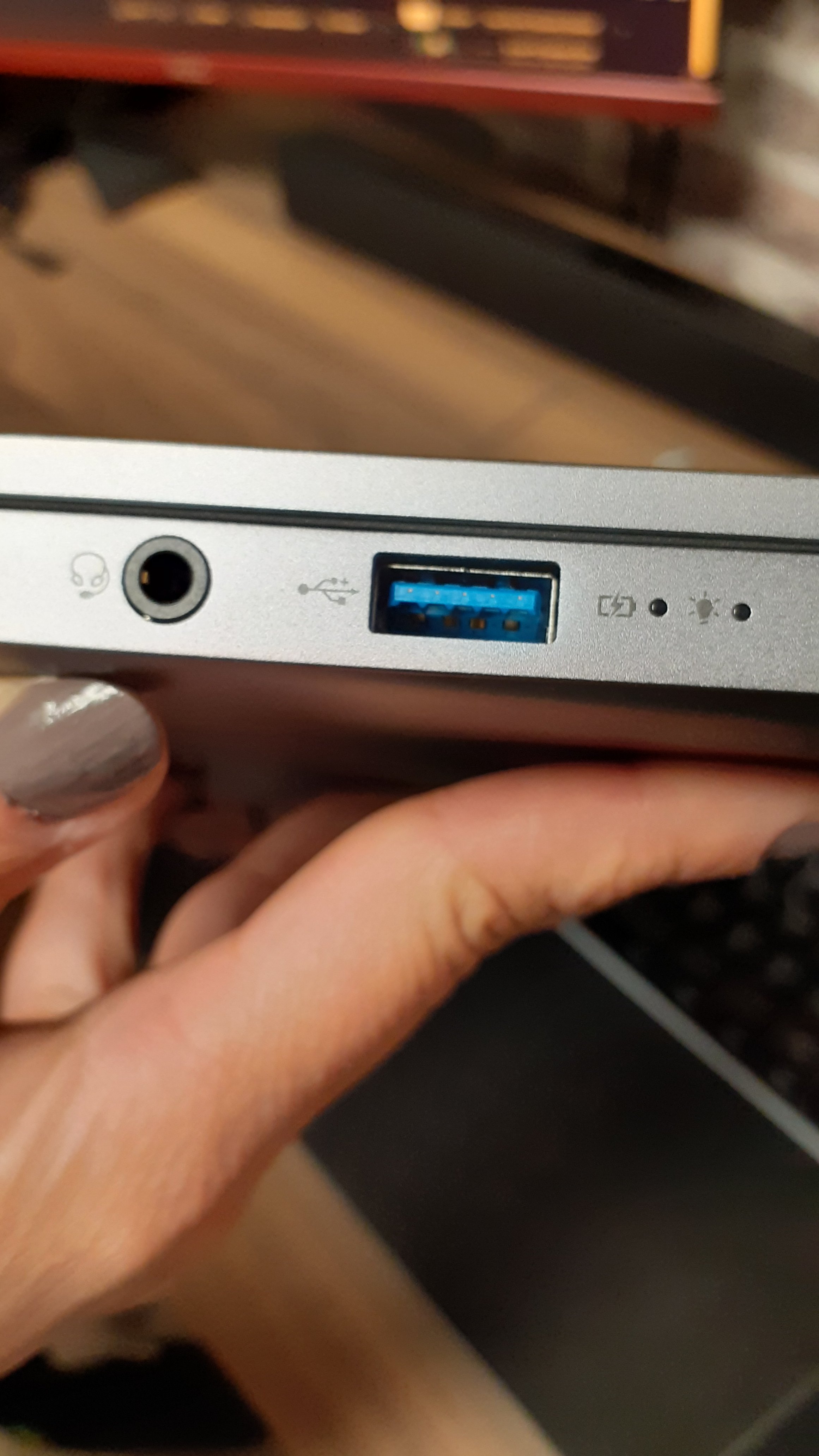

ich habe bemerkt das der USB an diesem Anschluss drin war:
Ist dieser speziell nur zum aufladen?
Und beim anderen USB Anschluss passt mein USB Stick nicht rein, aber wieso? Wollte jetzt nicht fester drücken und den Anschluss schrotten, beim anderen Anschluss ging er ganz normal rein. Ist das so gewollt?

Buchse wohl etwas verzogen, sieht man gut im Bild. Versuch in einem leichten Winkel von oben nach unten.
sollte aber, denn das ist ein USB3.2 Anschluss, wie der andere auch.
nein, der liefert nur Strom für angeschlossene Geräte, wenn der Laptop ausgeschaltet ist. Man kann daran sozusagen sein Smartphone laden, wenn das Gerät aus ist.
Dann sollte ich das Teil mal reklamieren.. hab es fast in jedem Winkel probiert es will einfach nicht rein...
Aber nochmal zum Hauptthema: Macht es denn einen Unterschied ob der USB Stick jetzt beim Stecker mit dem Usb Ladezeichen ist um Windows zu installieren? Der USB Stick wird weiterhin nicht erkannt, werde mal einen anderen Stick versuchen.

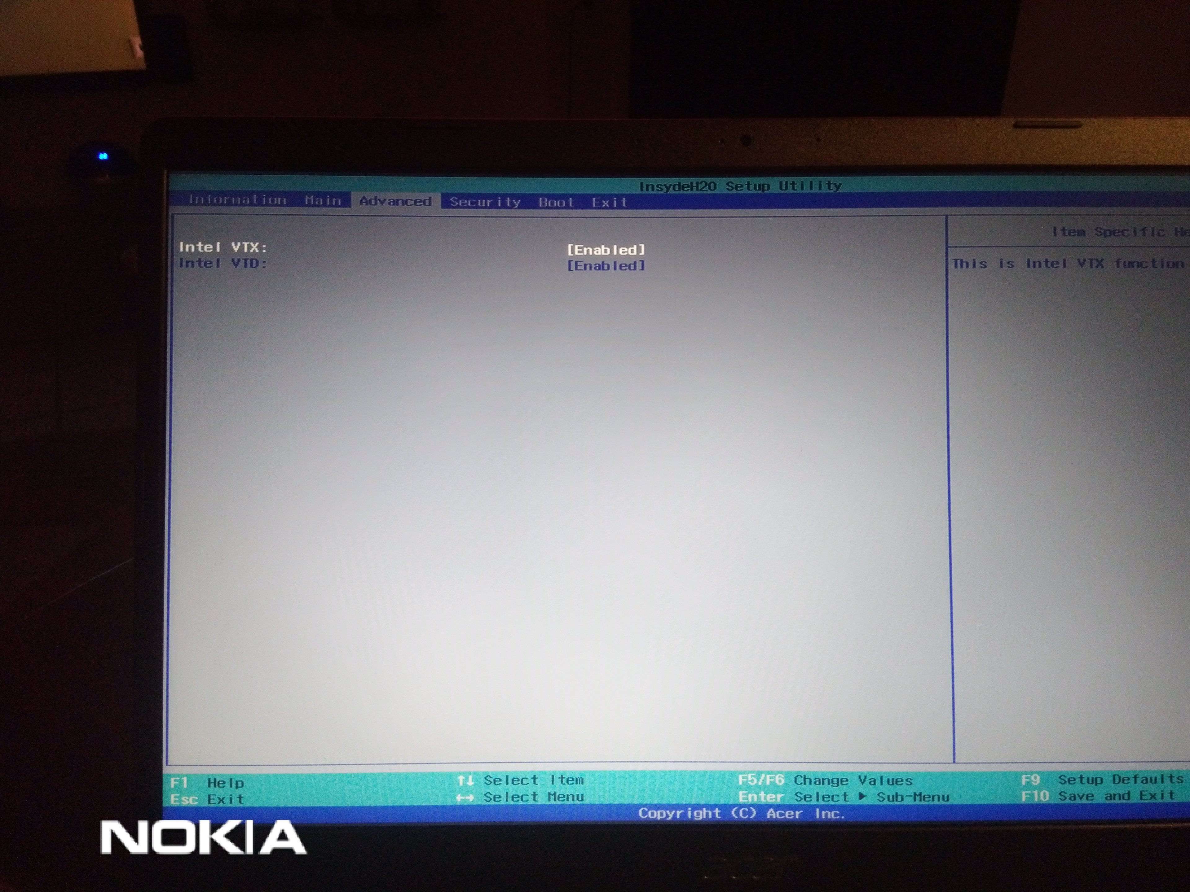

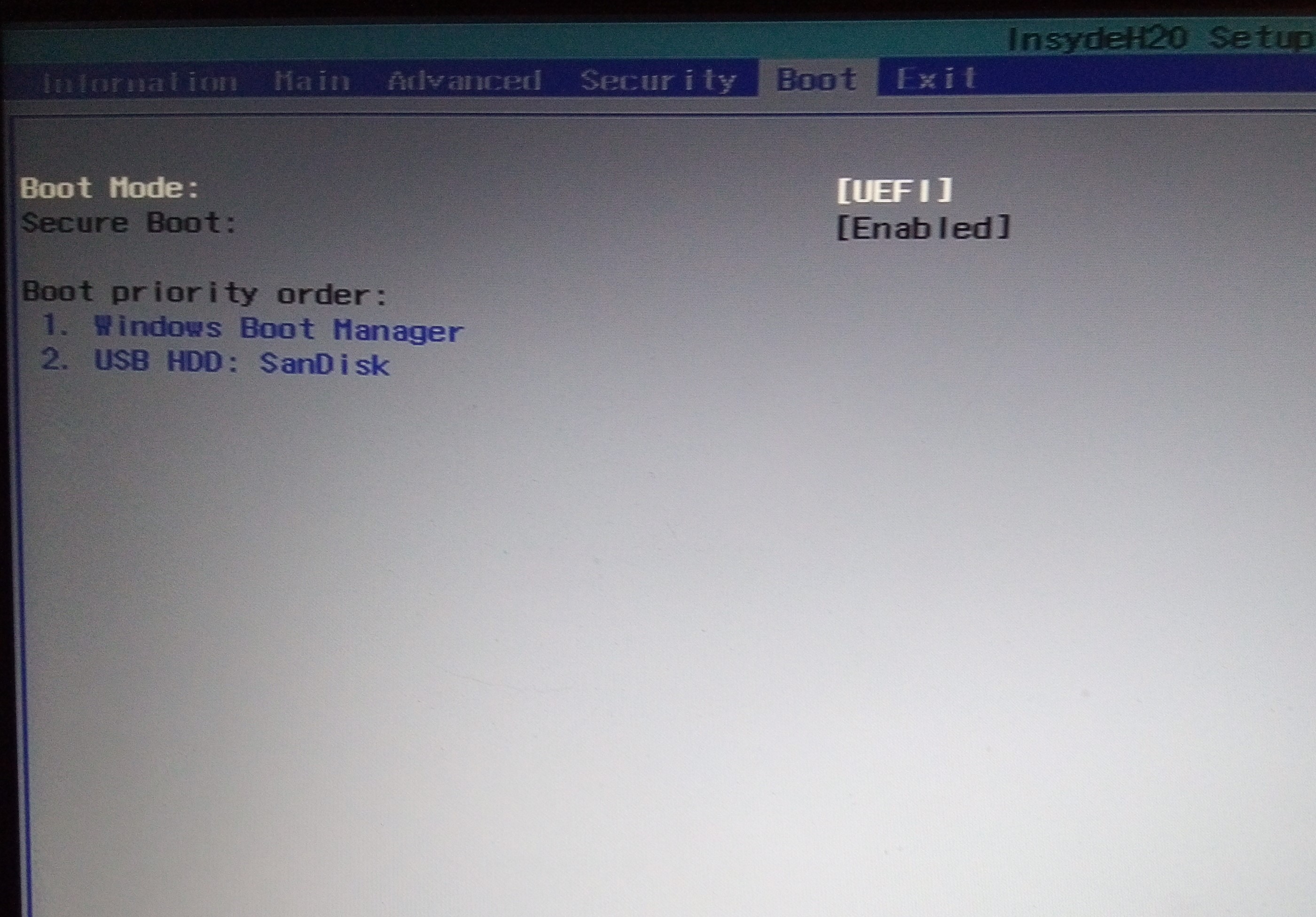

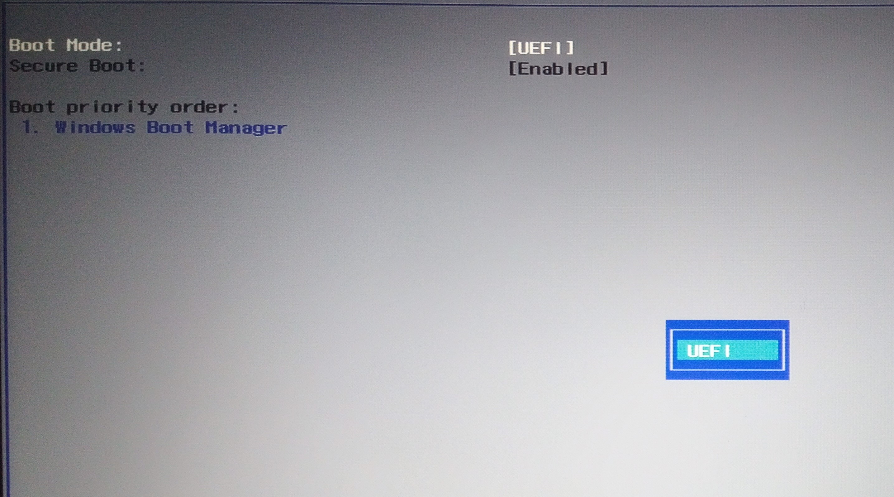

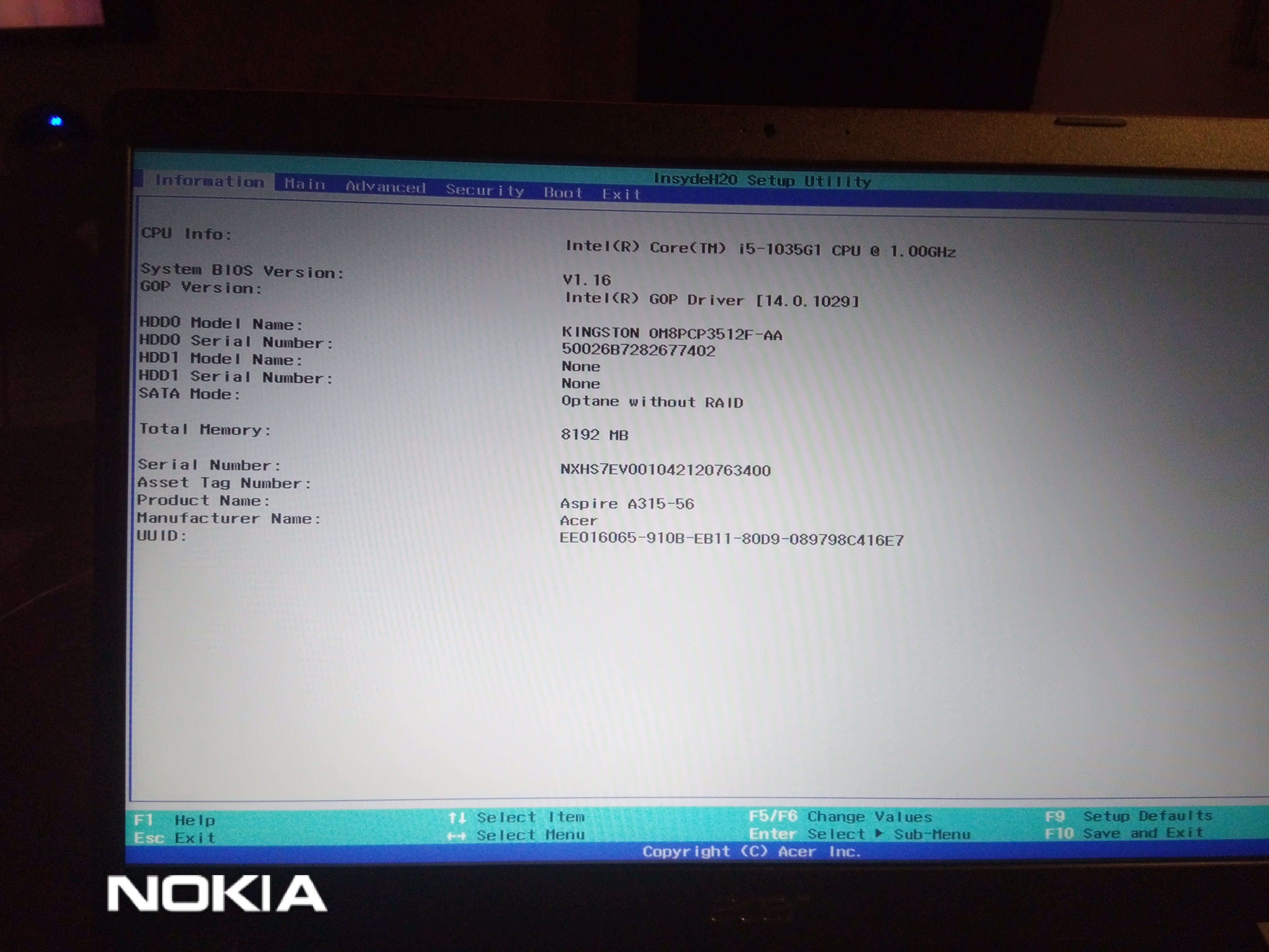

SSD wird bei Info angezeigt?
D2D Recovery abstellen, wenn vorhanden.

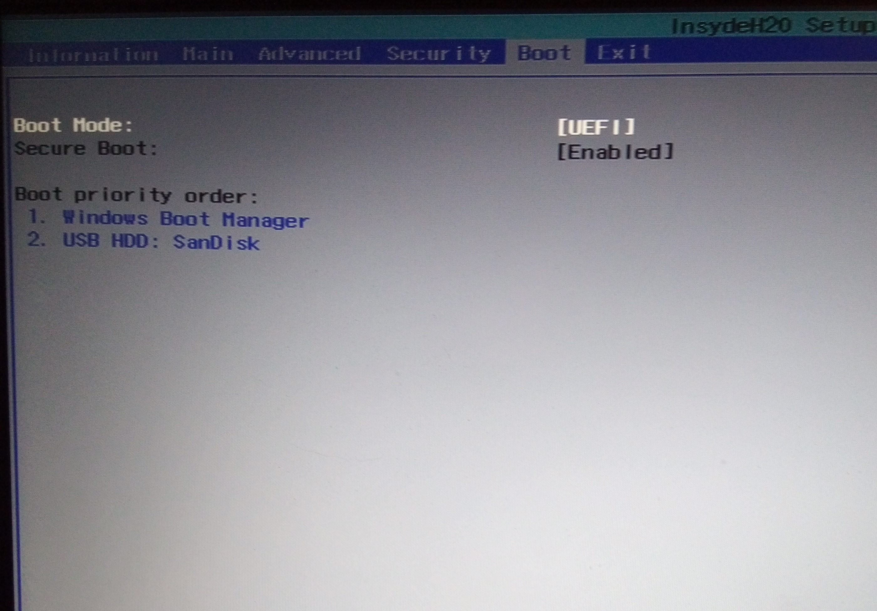

Nur auf Uefi eingestellt?
Secureboot an?

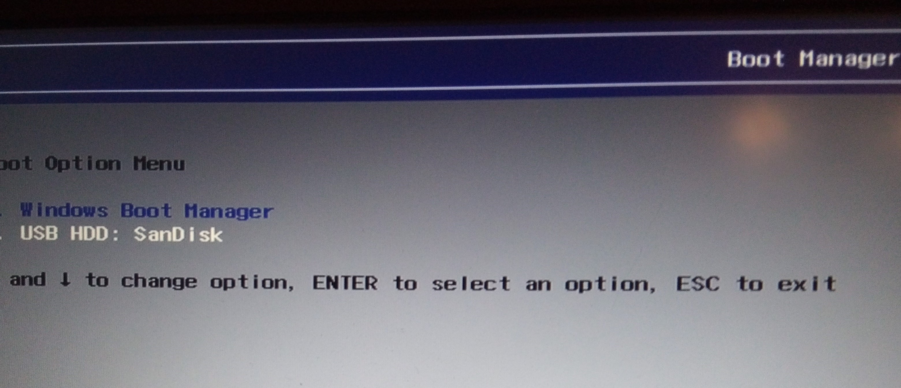

F12 Bootmenü aktivieren, den USB Stick einstecken und F12 tippen (hämmern) beim Starten.
Die SSD wird bei Boot nur angezeigt, wenn da auch ein bootfähiges System drauf ist.
Genau wie beim USB Stick, wenn da nichts ist, dann ist da auch nichts bootfähiges erkannt.
So große Unterschiede wird es im BIOS ja nicht geben.

habe es jetzt mit ach und krach in den anderen USB Steckplatz reinbekommen und dann neugestartet und siehe da die USB wird im Boot Manager jetzt erkannt. Werde es aber voraussichtlich reklamieren und umtauschen lassen. Halte euch dann hier auf dem laufenden.
Danke für die Hilfe
Reaktionen: Joe58 und Terrier
hatte auch mal solch einen Swift 3 und auch bei dem war der rechte USB-Port sehr eng und man bekam den Stick kaum rein/raus. War sicher eine Charge die da Probleme hatte. ;)
Habe meins wieder zurück gegeben und bin zu Dell gewechselt, hier passt alles top.
