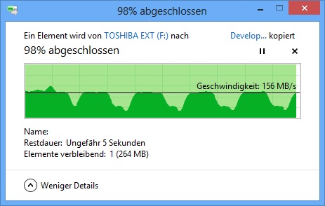

Ich habe mal eine 25 GB datei kopiert.. ca alle 30 Sekunden gibt es einbrüche die sogar eine zeitlang auf 0 verharen (egal ob für schnelles entfenen optimiert oder nicht.
So
Ich habe heut ein wenig rumgespielt . Da meine Frau den gleichen Läptop hat habe ich die gerätemanager verglichen.
Bei ihr war ein anderer PCI zu USB bridge von Intel. Meine war von Microsoft.
Ein Inf Update von intel lies sich nicht einspielen >>Mindestvoraussetzungen nicht erfüllt.. ????
Da Ich bei meiner Frau von dem Orginalen Windows 8 ein Backup gemacht habe .. habe ich kurzerhand dieses bei mir eingespielt..
Und siehe Da .. Es geht..Keine Einbrüche mehr
