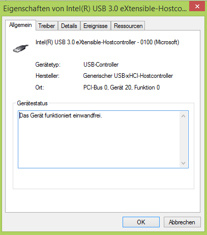

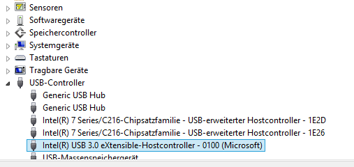

ich habe mir eine WD Mybook externe Festplatte zugelegt und diese über USB 3.0 verbunden. Die Übertragungsrate ist allerdings, wie bei 2.0, sehr langsam (50Mbit's). Ich benutze ein Acer Laptop (SNID: 22509087820). Wenn ich versuche den Treiber des USB Steckplatzes zu erneuern wird mir mitgeteilt, dass dieser schon aktuell sei.
Hier die Ansicht in meinem Gerätemanager:
Und hier die Treiberdetails:
