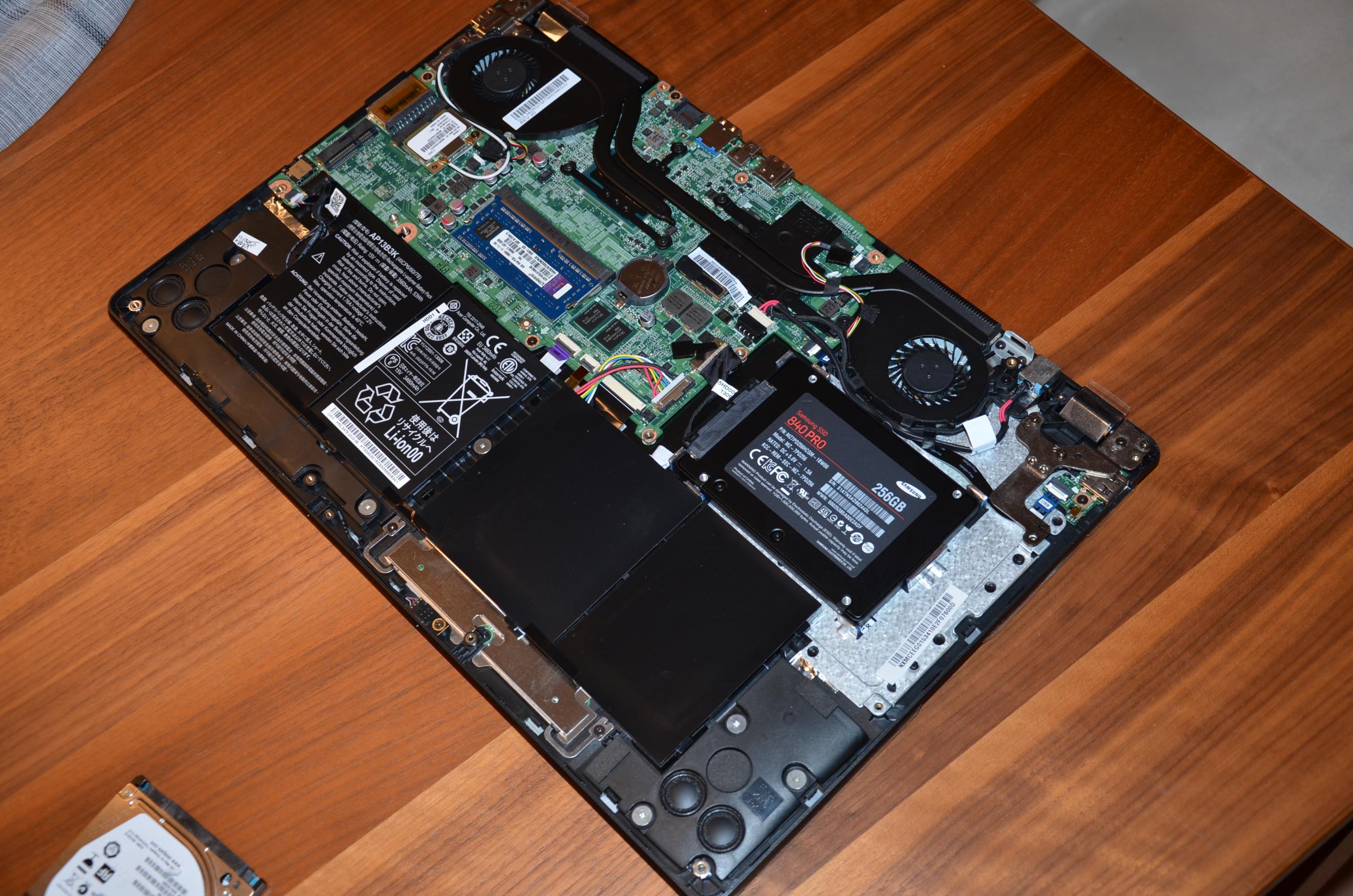

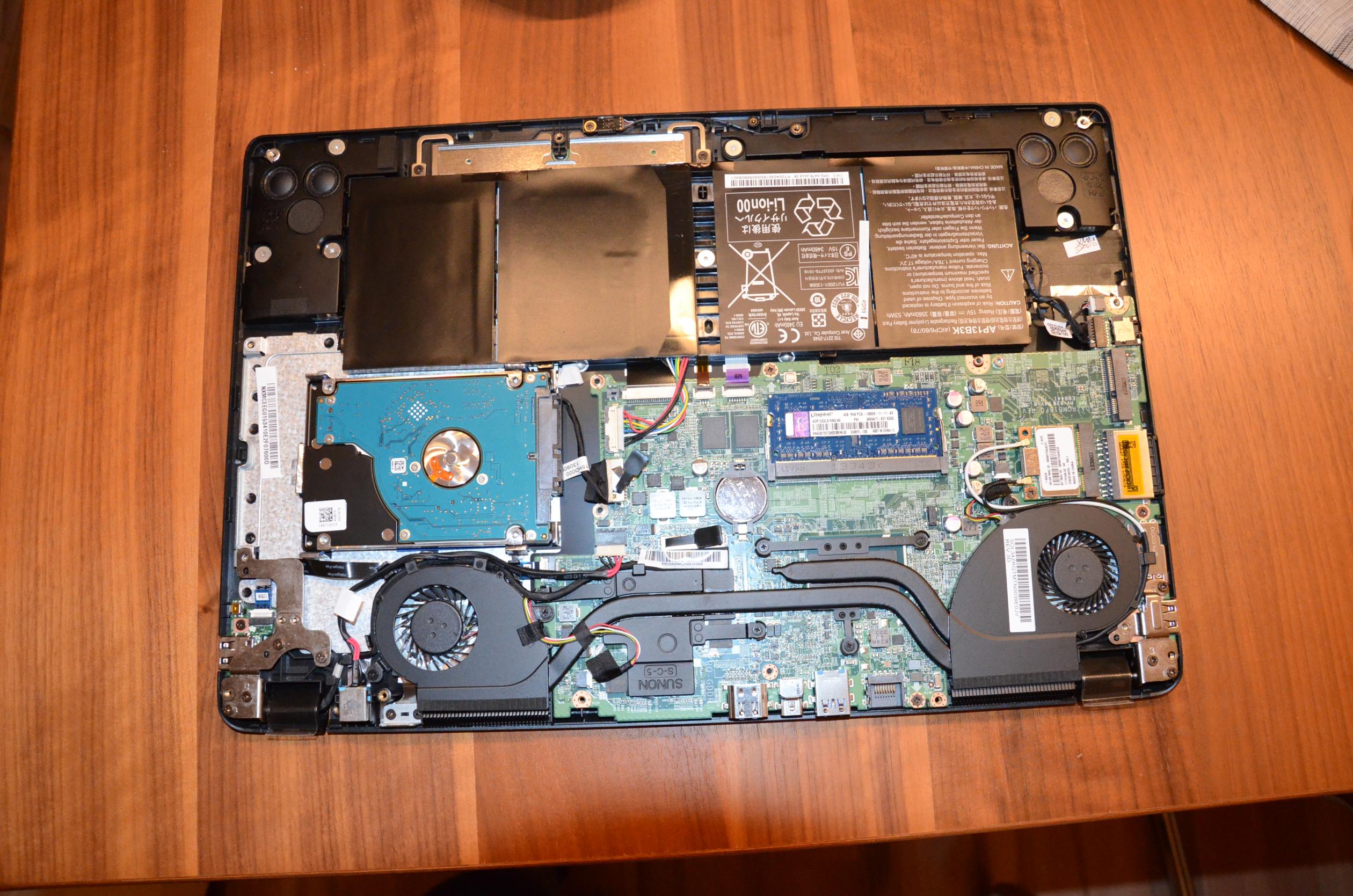

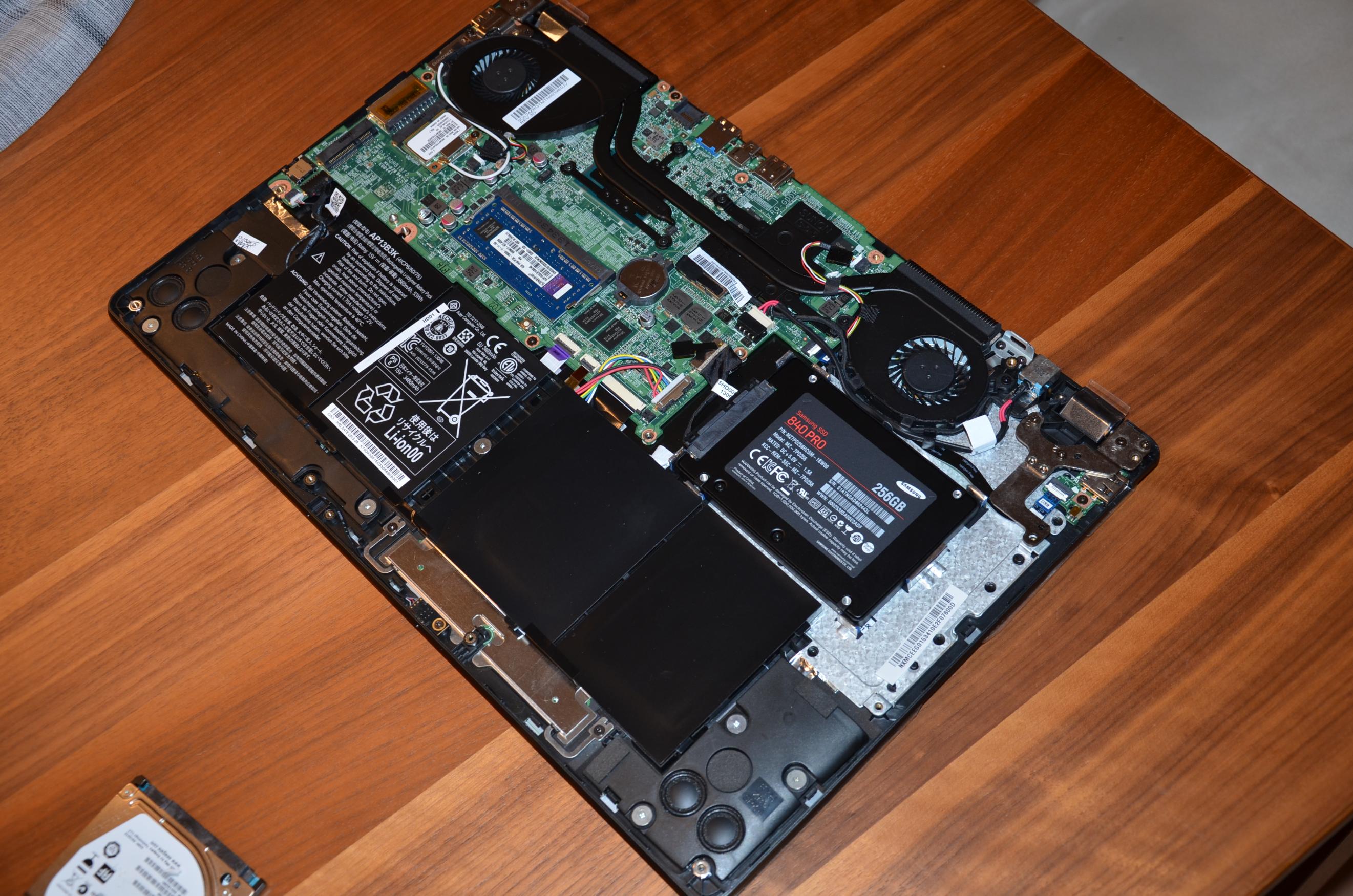

Hi Leute,
ich habe vor ein paar Tagen mein Acer V5-573G Full HD, 8GB Ram bekommen.

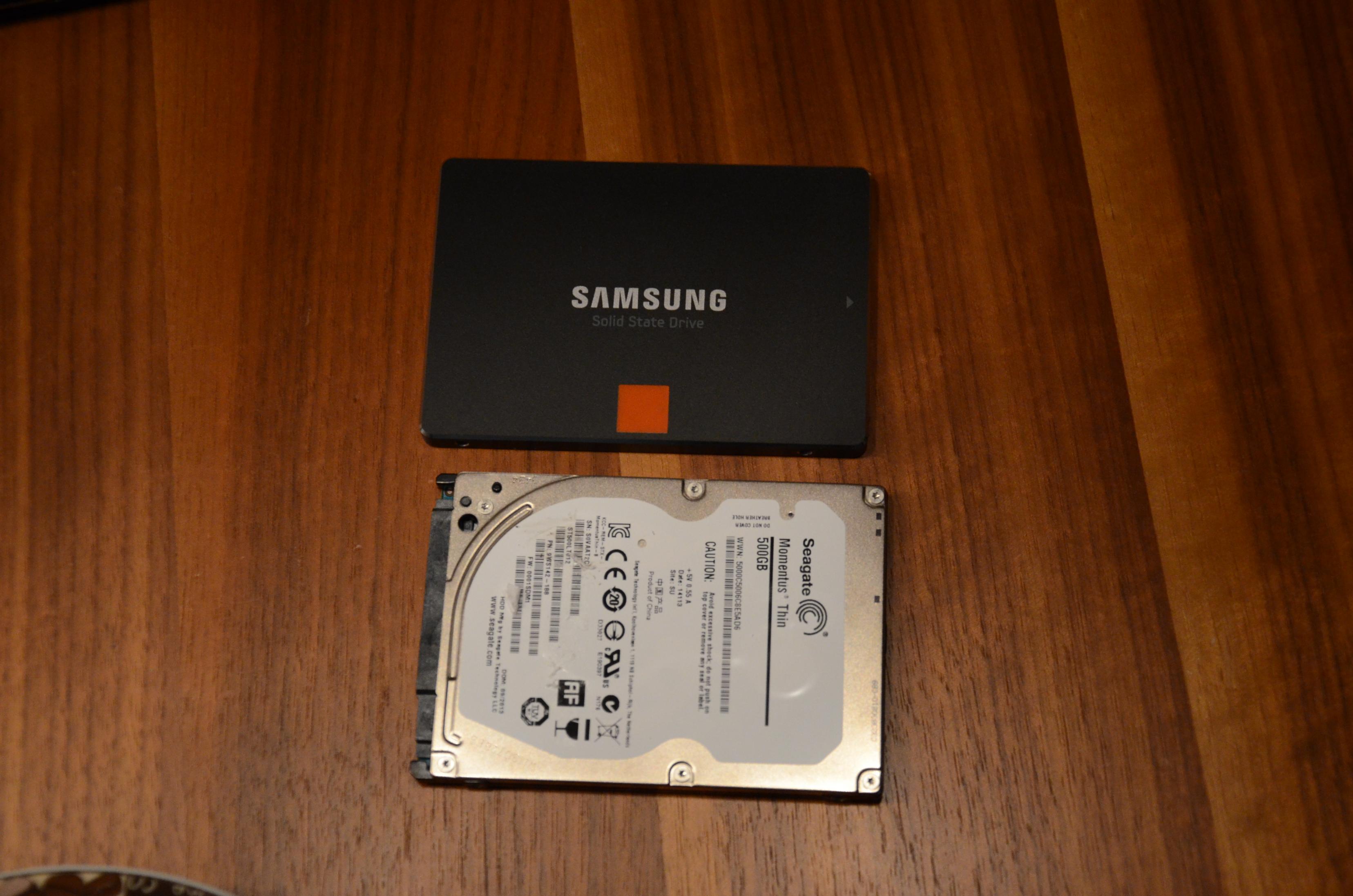

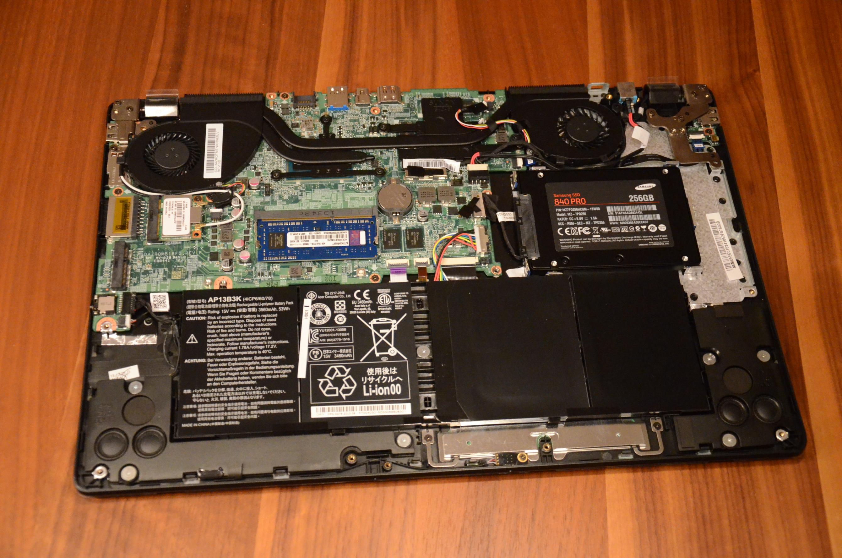

Bevor ich das Ding eingeschaltet habe, wurde die Seagate 500GB HDD gegen eine 256GB Samsung Series Pro SSD getauscht.
Manchmal kommen fragen auf, oder der Wechsel schwer ist, oder aufwendig.
Kurze Antwort:

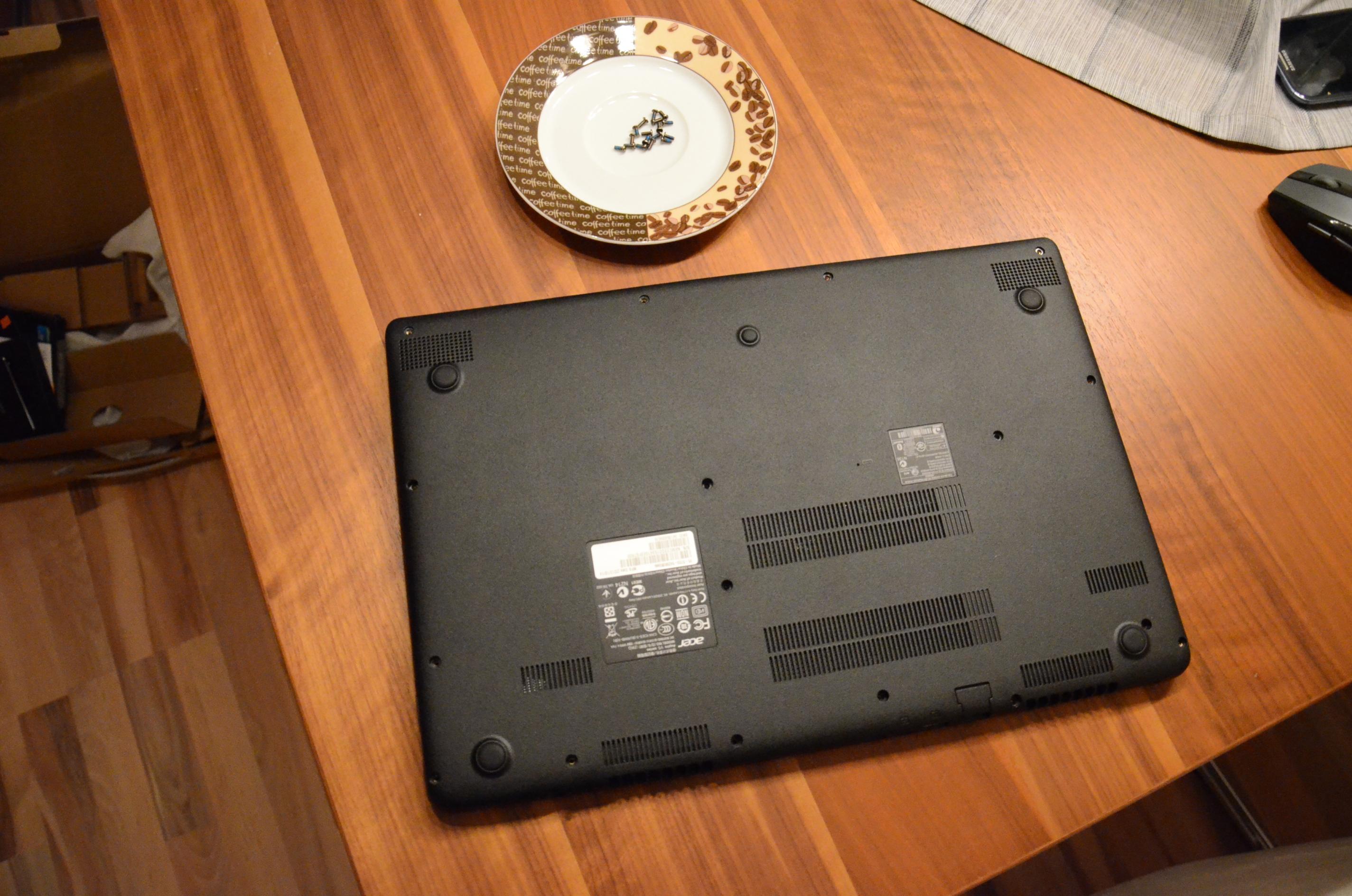

Der Wechsel ist Kinderleicht, nur etwas Vorsicht beim abnehmen des Deckels. Am besten mit einer Kreditkarte leicht Aufknippen, mit etwas Vorsicht kann nichts schief gehen.
Ich bin sehr zufrieden mit dem Acer, Lüfter sind Absolut Lautlos bzw. fast immer AUS.
Die Verarbeitung ist sehr gut, und mit der SSD läuft alles Super schnell und rund !
Wirklich TOP.
Also mit SSD,Notebooktasche,VGA-Konverter bin ich bei etwa 930€, ohne OS. P/L sehr gut würde ich sagen.
Gruß Popey

ich habe das gleiche Notebook und wenn ich bei mir eine SSD reinschraube, geht der Laptop nicht mehr an. Also ich drücke Power und es passiert nichts. Der Akku wird nicht mehr geladen im Windows. Ohne Netzkabel geht gar nichts mehr.
Ist dir sowas durch Zufall auch passiert?
Hat deine SSD zufällig auch 9,5mm Bauhöhe?

Hätte ne Frage. Hab mir das selbe Notebook besorgt und möchte ebenfalls auf SSD umbauen. Nun ist die Samsung 840 EVO als Sata oder mSata erhältlich und preislich fast gleich.
Kann man eigentlich die HDD am Sata ausbauen und das Notebook nur mit einer SSD am mSata betreiben??? Oder muss am Sata immer eine Festplatte dran sein?
Gegenfrage, wieso baust du die HDD nicht einfach aus, und machst die SSD rein?
Werd ich wahrscheinlich auch machen. Ist mehr interessehalber, da ich gesehen habe das die ssd über den msata weniger strom zieht.
Daher meine Frage ob das überhaupt funktioniert.
Achso OK. Ob es generell möglich ist kann ich dir leider nicht sagen. Sorry.
