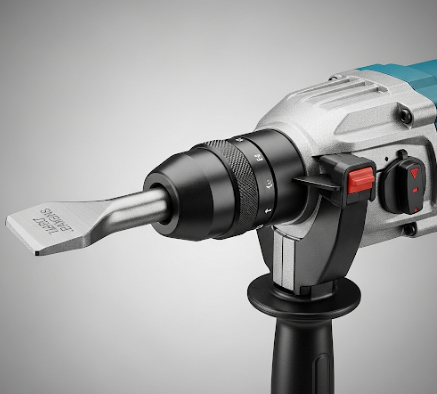

@SirKhan Ich vermute auch dass ich da nicht drum rum komme. Ich habe leider keine freien Leerohre mehr zu Verfügung die ins OG bzw in den Garten führen.
Keine Lehrrohre? Hier ist die Lösung:
Reaktionen: schnagga, drago1401, redjack1000 und eine weitere Person
Ich habe überall option a von @wahli genutzt. Auch schon in Mietwohnungen mit 2 Etagen.
Niemanden stört ein 6mm Loch. 1 AP in einem Haus reicht nicht. Wenn du dann auch noch Stahlbeton hast und eventuell 5-6GHz willst, klappt das einfach nicht
Reaktionen: drago1401, SirKhan, JumpingCat und 2 andere
