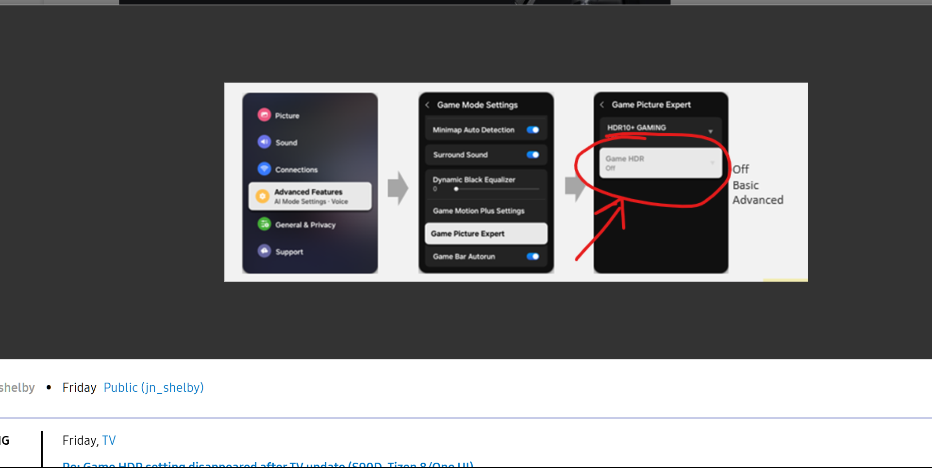

Dazu der Thread inkl. Reaktion auf der offiziellen samsung homepage
https://eu.community...td-p/12731208/page/3
samsung sagt:
Realität nach dem Update:
Game HDR bzw. HGIG ist nicht mehr verfügbar, die koreanischen Modelle sollen aber auch betroffen sein

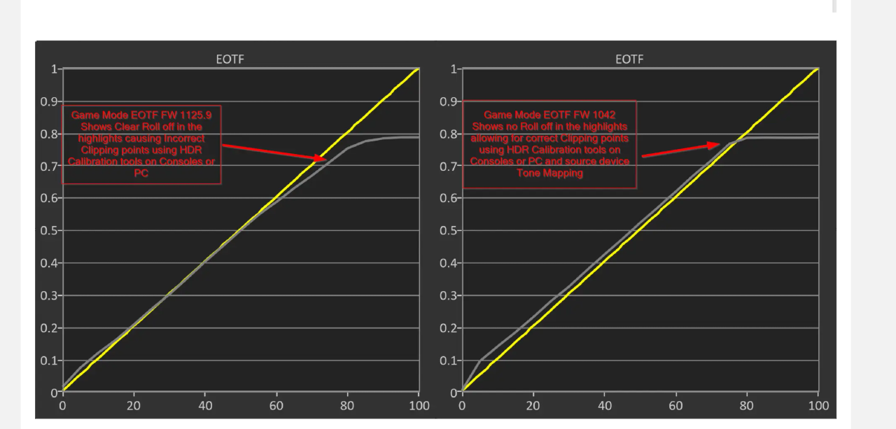

Zur Erklärung:
Bisher war es so, dass die "GameHDR" option separat hinzugeschaltet werden musste für das notwendige Hardclipping, aber zugleich nicht mit dem akkuraten "Game original" preset kompatibel war.
Dieses gleicht in seiner Abstimmung dem Filmmaker Mode, berücksichtigt wie dieser aber auch die HDR Metadaten (st.2086 - MDL), welche natürlich von Games gar nicht ausgegeben werden.
Wird der MDL Wert nicht übertragen, nehmen samsung TVs (außerhalb von "GameHDR") eine PEakhelligkeit von 10.000 nits an und das Tonemapping richtet sich entsprechend daran aus, was deutlich reduzierte Highlights zur Folge hat.
Die Streichung der "game HDR" option durch das neue Update ist laut samsung intendiert gewesen, da das "game original" preset von sich aus die HGIG Funktionalität herstellen sollte, was "GameHDR" als eigene Option redundant und somit obsolet gemacht hätte.
Problem: das tut und tat es nie
Also wurde hier über ein JAhr lang die fehlerhafte Implementierung des "Original" presets übersehen?
Es war nie sinnvoll, das Tonemapping bei Games von Metadaten abhängig zu machen, welche ohnehin nicht übertragen werden.
Hier rtings Angabe zum eotf Verlauf nach und vor dem Update
