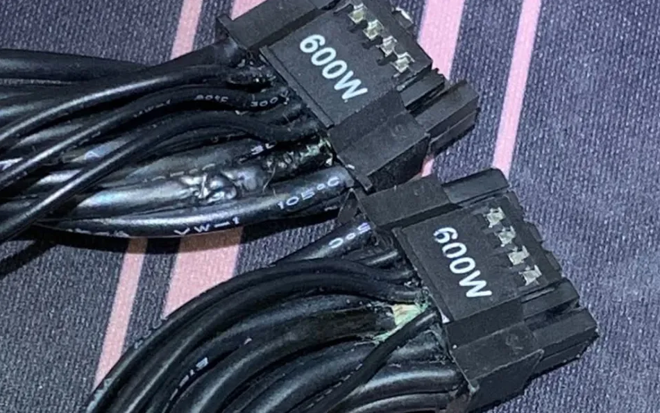

Einem chinesischen (ansässig in Hong-Kong) Reviewer sind mit der 5090D wohl auch beide Enden des Kabels abgeraucht. Auch hier sind 2 der 12V-Leitungen verschmort, während die übrigen 4 noch intakt sind. Hier war es noch ein 12VHPWR-Conncetor und kein 12V-2x6, auch wenn die sich nur in der Länge der Pins leicht unterscheiden.
Immer noch kein Garant dafür, dass ein generelles Problem vorliegt. Bedenkt man allerdings, dass die RTX5090 nur in homöopathischen Dosen am Markt existiert, dann ist es aber zumindest kein absoluter Einzelfall mehr.
Erzgänzung:
Auf diesem System wurde für den Direktvergleich auch eine RTX4090FE gebenched und es ist nicht völlig klar, welche der beiden Karten nun tatsächlich der Auslöser war.
