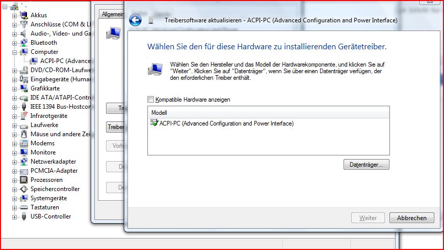

Den Versuch, einen anderen Treiber zu nehmen hatte ich natürlich schon gemacht. Das Resultat zeig ich euch auf einem Bild...
acpi-treiber-jpg.153367
Ich kann keine anderen Treiber auswählen... Hatte den Haken auch schon bei "kompatible Hardware anzeigen" drin, doch es ändert sich Nichts!
Bitte weiter Vorschläge! Ich bin mit meinem Latein am Ende...

Dann wirst Du wohl neu aufsetzen müssen, wenn Du WIN neu installierst, drücke "F5" (dort wo die Frage nach zusätzlichen Treibern kommt) und wähle dort bereits "ACPI-Multiprozessor-PC", das klappt vielleicht auch bei einer Reparaturinstallation. Versuchen kannst Du noch den Rechner ins Bios starten, alles was mit ACPI zu tun hat auf enabled setzen, P&P OS auf enabled (APIC auf enable und ACPI auf 2.0), dann den Rechner im abgesicherten Modus starten, im Gerätemanager den ACPI-Treiber deinstallieren für den Computer, danach neu booten, evtl installiert der Treiber sich selbst wieder als Multi-Prozessor.
Das mit dem abgesicherten Modus ist garkeine schlechte Idee.... Darauf bin ich noch noch gekommen^^ Aber im Bios kann ich nichts ändern.... Ich meld mich später nochmal, wenns geklappt hat ;)
