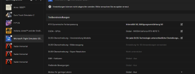

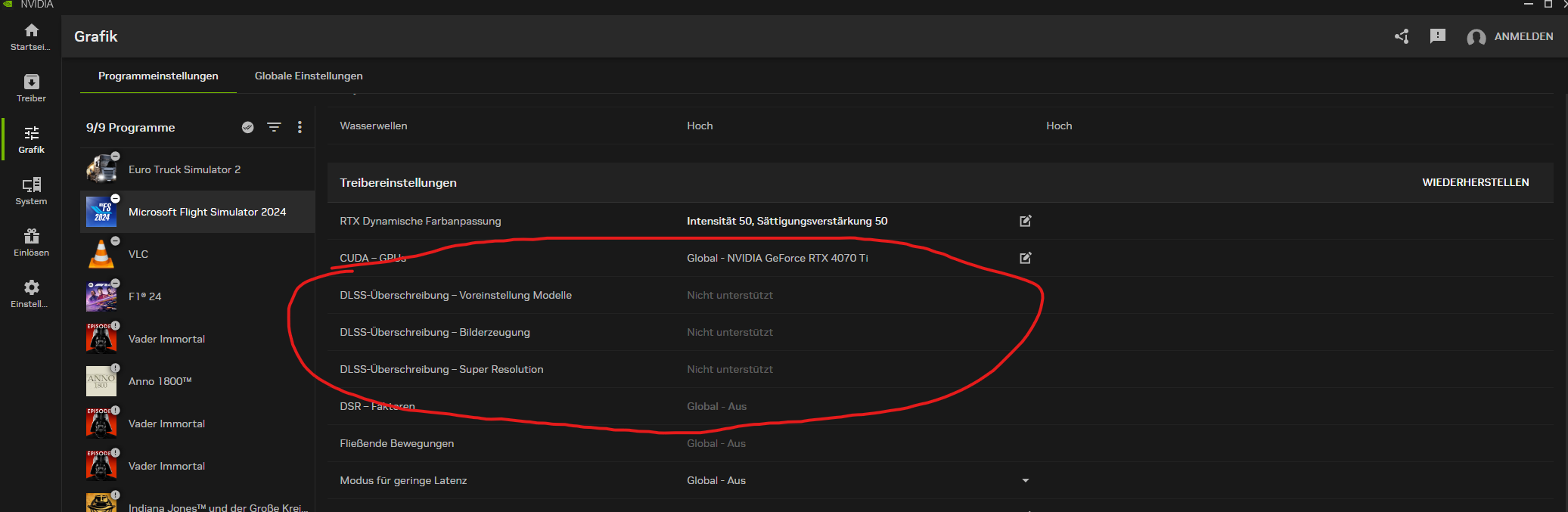

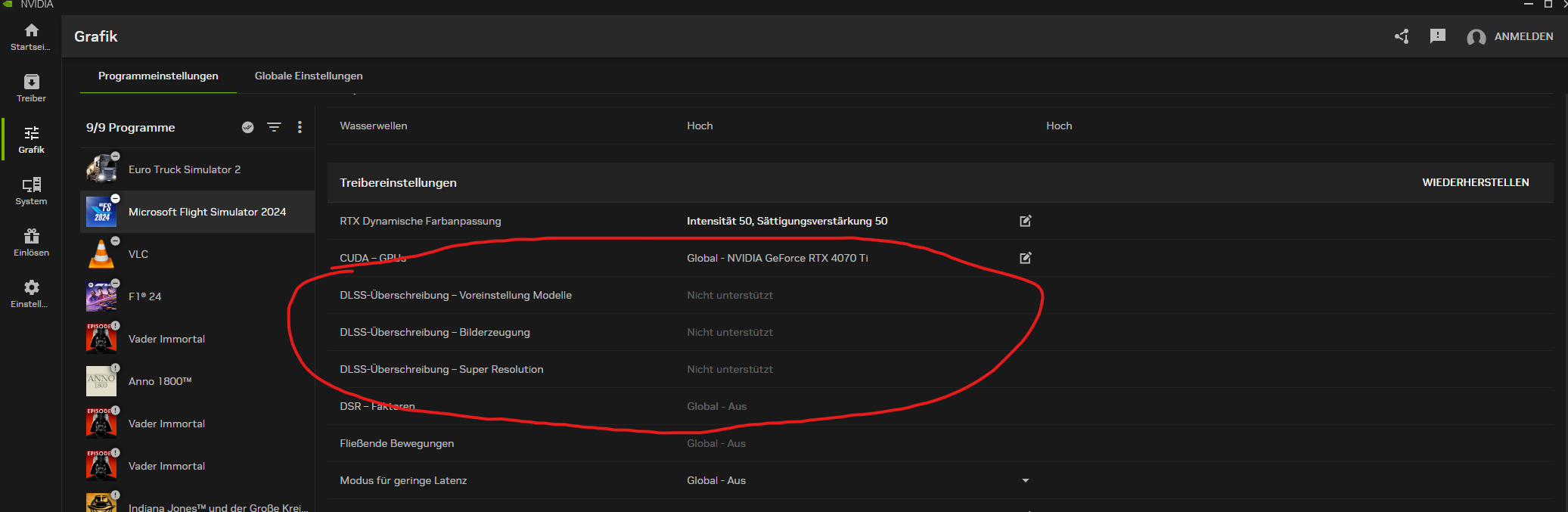

Hi,
ich habe eine 4070 Ti / 572.16 und habe ein Problem mit der DLSS Einstellung in der Nvidia App. Ich wollte in den Spiel Einstellungen vom MSFS 2024 die DLSS Einstellungen verändern. Diese werden aber anscheinend nicht unterstützt was aber normaler weise da sein müsste. Kann mir jemand sagen was ich machen muss damit es funktioniert?
DLSS Überschreibung (für Spiele ohne „nativ“ DLSS!) geht nur mit den neuen Karten.
Warum nicht im Spiel die Settings anpassen oder eben im Treiber eine Kategorie weiter oben.

Bei mir mit einer 4080S auch bei jedem Spiel ausgegraut
rene76 schrieb:
@kachiri Also nur für die 50er Reihe?
Ja. DLSS Überschreibung aktiviert im Treiber DLSS-Features in Spielen, die offiziell kein DLSS unterstützen. Und das ist ein exklusives Feature für die 50er Reihe.

Du muss die n-Vidia App deinstallieren und neu installieren. Drüber installieren/update tut nicht, zumindest nicht bei mir. Dann wird die Option auch bei ALLEN RTX-Karten verfügbar, zumindest "Voreinstellung Modelle".
Zuletzt bearbeitet: (Korrekt meiner Aussage, die Option sei nur für 40er-Karten verfügbar, dabei ist sie für ALLE RTX-Karten nutzbar.)

Der Sinn dieses Features ist, dass man nicht mehr manuell DLLs tauschen muss, um in einem Spiel eine neuere DLSS Version zu nutzen als von den Entwicklern ursprünglich implementiert. Das kann man nicht im Spiel einstellen.

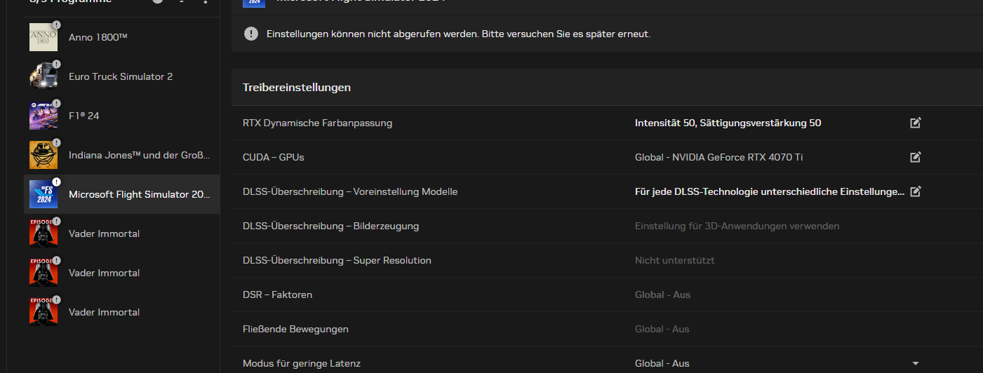

Nein, das ist komplett falsch!
Die DLSS Überschreibung leitet die DLSS calls des Spiels auf das in der App eingestellt Model um. z.B. das neueste Transformer Model Preset "K" wenn man in der App beim Super Resolution "neueste" auswählt.
Man kann hier also das DLSS, das bereits in Spielen vorhanden ist auf die neueste DLSS4 Version upgraden. Das funktioniert auf ALLEN RTX Karten und mit den meisten DLSS Spielen.
Eine Übersicht, welche Spiele vom Override unterstützt werden und was genau man overriden kann steht hier:
https://www.nvidia.com/en-us/geforce/news/nvidia-rtx-games-engines-apps/
Falls der override nicht verfügbar ist, obwohl das Spiel in der Liste entsprechend markiert ist, dann muss man in der nvidia App oben in der Spieleliste auf die drei vertikalen Punkte klicken und dann auf "Aktualisieren" klicken. Nach einem kurzen Refresh sollten die DLSS overrides nicht mehr ausgegraut sein.
Das was du meinst ist vermutlich das neue "Smooth Motion". Das ist das Nvidia äquivalent zu AMDs Treiberseitigem AFMF. Damit kann man praktisch Frame Generation in Spielen nutzen, die kein DLSS bzw. eben kein Frame Generation unterstützen. Es soll in jedem DX11/12 Spiel funktionieren, allerdings vorerst nur für RTX5000 Karten. Es wurde aber bereits mehrfach offiziell von Nvidia bestätigt, dass das Feature bald auch für RTX4000 Karten freigeschaltet wird.

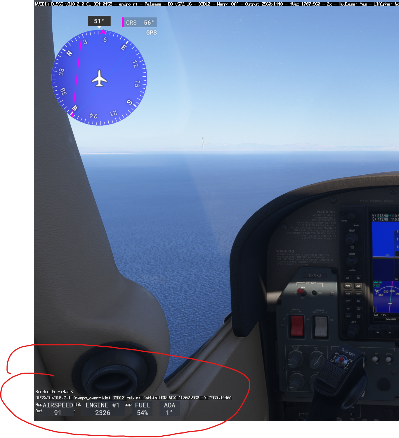

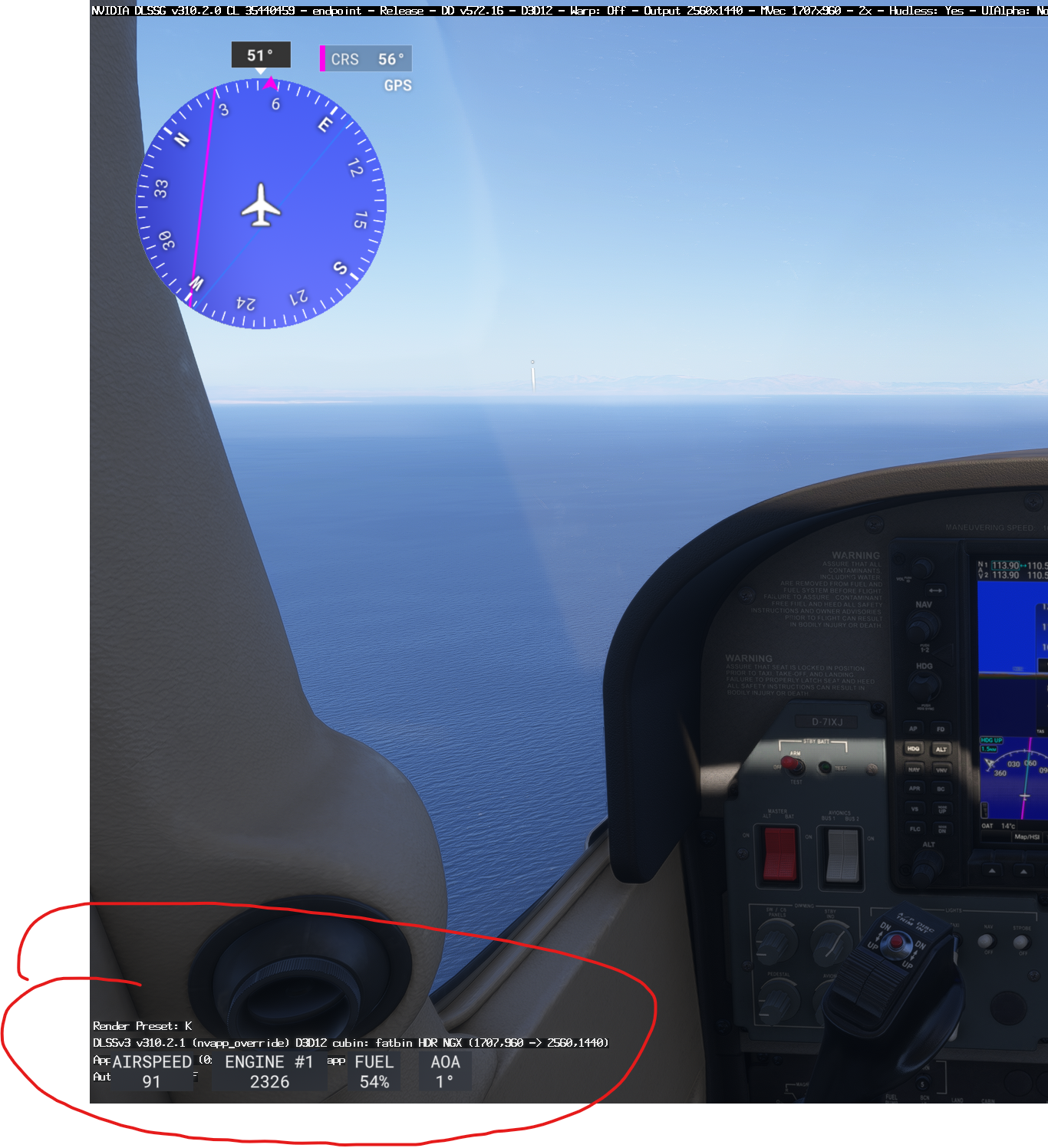

rene76 schrieb:
@Cat Toaster
kannst du mir sagen wie man diese Anzeige weg bekommt im spiel.
Schau mal hier:
https://www.pcgamer.com/nvidia-dlss-indicator/
Hattest du das overlay vorher irgendwie manuell aktiviert oder hast du eine unsignierte Entwickler dll Datei für DLSS ins Spielverzeichnis kopiert? Normalerweise sollte es das Overlay niemals anzeigen, wenn man es nicht per Registry aktiviert oder entwickler dll Files aus dem DLSS SDK nutzt.
Reaktionen: BloodReaver87, ShowOff, Azghul0815 und eine weitere Person
Aktuell sind die NVIDIA Server wohl mal wieder überlastet und liefern die Profile nicht schnell genug aus.
Ich kann mit meiner 4090 fast alle meine Spiele in der App editieren und das neue DLSS Modell aktivieren.
Ja stimmt ich hatte vergessen das ich das in der Registry als neuen Wert eingetragen habe um im Spiel zu sehen welche DLSS Version läuft aber ich habe ja noch den DLSS Swapper für die neueste Version.
Reaktionen: Cat Toaster
Im Übrigen sei meine Aussage zusätzlich korrigiert, die Option sein nur für 40er-Karten verfügbar, sie ist für ALLE RTX-Karten! Vielleicht ist es nur ein Ersatz für das bisher jahrelang manuelle Gepopel mit dem DLSS-Swapper, vielleicht mehr, ich weiß es nicht.
