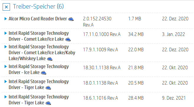

Ich habe das vorinstallierte Windows gebootet, eingerichtet, alle Treiber extrahiert und die relevanten intel Treiber (4 Stk. beginnend mit "iaStor") in die Acronis boot.wim integriert. Dann erst hat der die interne SSD erkannt.

PS zu "... den Intel-Treiber ...": Beim Systemhersteller gibt es ein aktuelles BIOS F.54 Rev.A vom 03. Juni (vielleicht hilft das ja schon), und - je nach CPU oder Chipsatz - verschiedene Intel RST Driver-Pakete:
Kann sein, dass daraus der RAID-Treiber, und nicht einfach SATA/AHCI benötigt wird.
