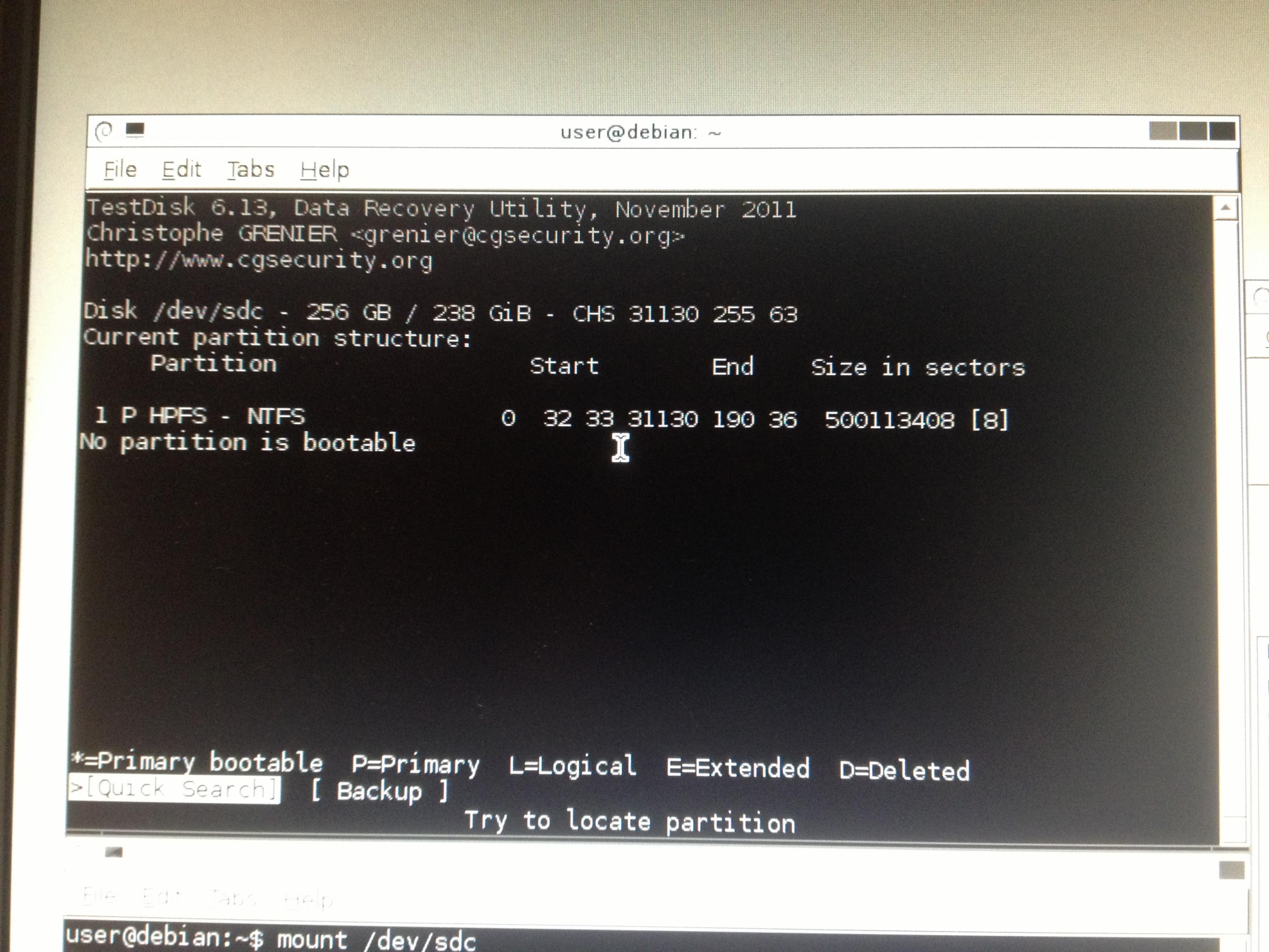

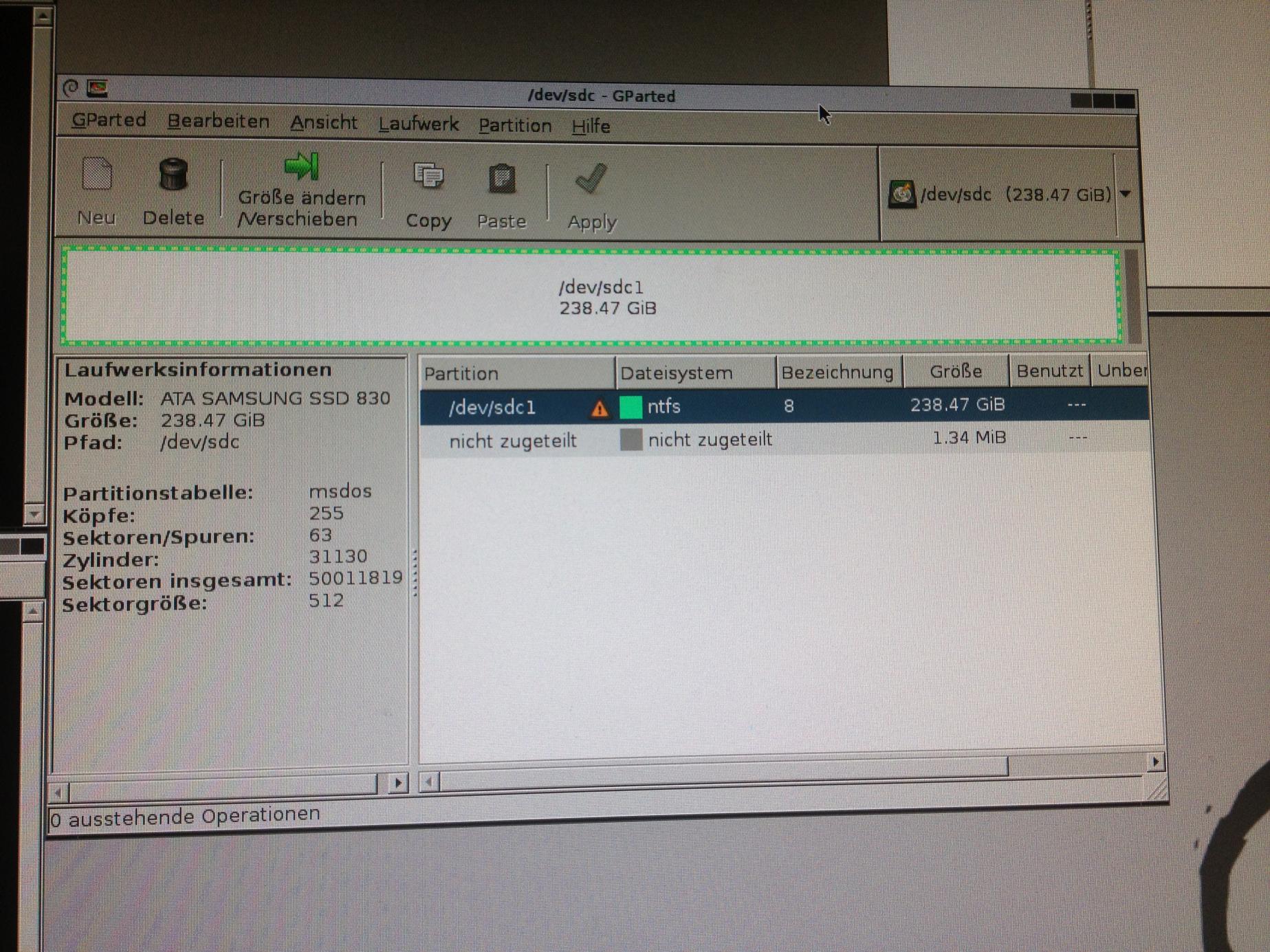

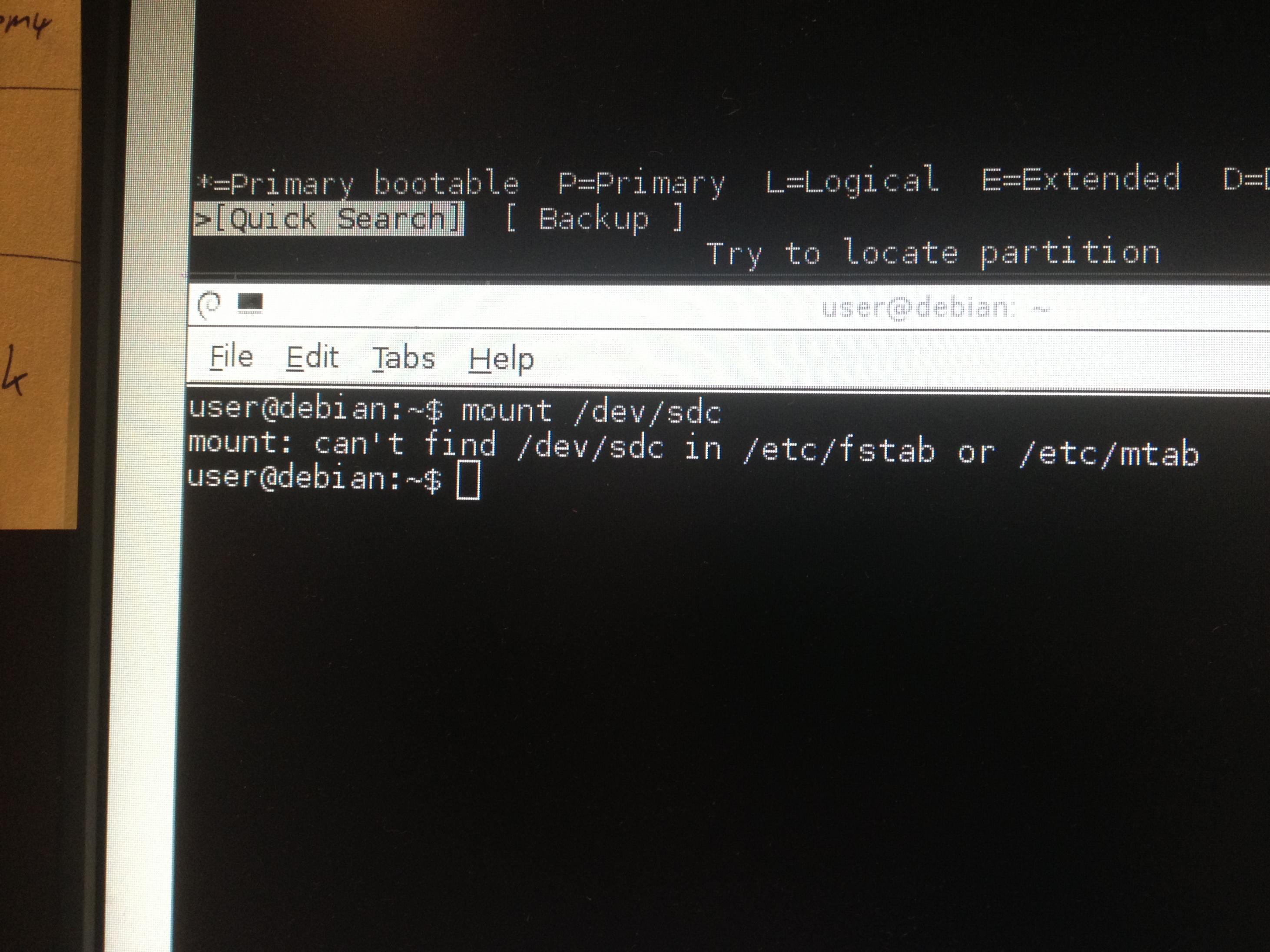

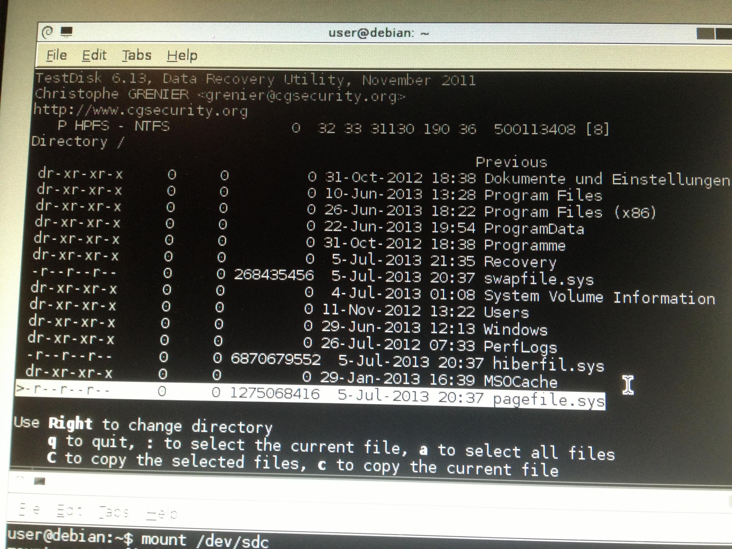

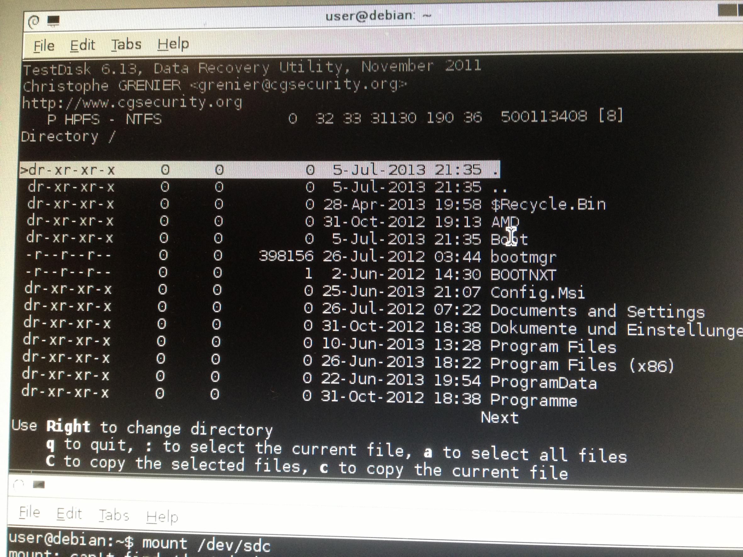

Hier ein paar Bilder aus Testdisk
Partitionstabelle: IMG_3255.jpg
Gparted: IMG_3256.jpg
Daten1: IMG_3258.jpg
Daten2: IMG_3259.jpg
