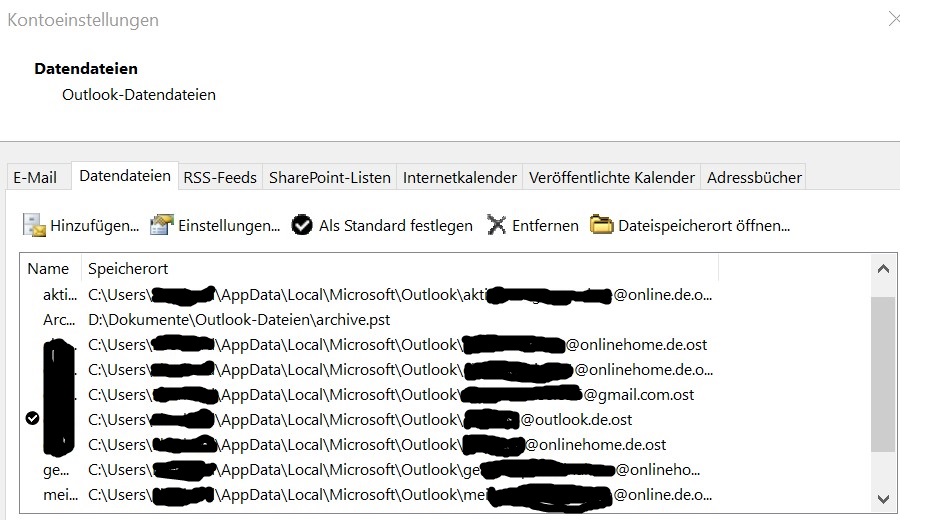

@cyberpirate: Diese Ausage ist bei älteren Versionen von Outlook korrekt. Spätestens seit Outlook 2013 werden bei IMAP-Konten .ost-Datendaten (und keine .pst) angelegt und genutzt. Ich habe einen Auszug meiner Datendatei-Speicherorte angehängt. Die Archivdatei ist die einzige im .pst-Format.
Ich empfehle deshalb, die im Beitrag beschriebene Acronis-Einstellung zu nutzen oder -auch für nicht Acronis-Nutzer- in Outlook mit "Datei --> Öffnen und exportieren --> Importieren/Exportieren" die relevanten Daten wie Kalender und Kontakte zu exportieren. Weiterhin sollten über "Start --> Regeln --> Regeln und Benachrichtigungen verwalten --> Optionen --> Regeln exportieren" die Regeln zu jedem Konto gesichert werden.
